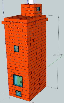

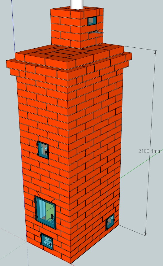

Два проекта Подовых отопительных печей (под ДРОВА) в этом размере:
1. С длинной топкой 570 мм. Шамот ША8.
2. С короткой топкой 430 мм и противотоком. Шамот ША5, ША6.
Данная компоновка ПОДА и подачи воздуха опробована.
Топка используется для готовки.
Никаких претензий на новизну не имею Smile
1. Шамот ША8, Топка 570 мм.

2. Шамот ША5, ША6. Топка 430 мм.

Колосник есть? Есть. Печь НЕ подовая. Конструкция проста и примитивна, ничего нового и оригинального. По-сути, Вы, добавляете необходимое для горения количество воздуха за счёт вторички, поскольку первичного воздуха не хватает ввиду малой площади колосниковой решетки.
Спасибо за правильную оценку!!!!
Конструкция действительно проста и очевидна Smile
Эту цель и преследовал Smile
А "колосничёк" есть, чтобы не использовать дорогие дверки с регулируемыми отверстиями Smile
Заодно уменьшается засаживание стекла дверки...
А также сгребание золы вниз через него в поддон...... Smile Very Happy Smile Very Happy
Пространство под Подом необходимо для теплоизоляции от низа (фундамента). И т.д.........по конструктиву Smile
При Подовом горении ДРОВ лучше "подавать" воздух НЕ С НИЗУ !!!!!

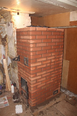

Злой Вы... Я две печи такие сложил. Первую убил поп-печник, на третий день семь часов топил, вторая жива и радует хозяев. Сам пробовал закрывать колосник листом железа, работает. Единственное отличие в подаче воздуха и перекрытием топки плитами ША-94. Тот вариант выложен Юрием ранее на форуме.

Валер писал(а):
если дрова горят на поду - подовая. интересно, а как влияет вторичка на прогрев стенок топки, ведь она их по идее охлаждает?
На первой трети топки охлаждает. Зато и воздух подогревается.
При нагреве шамота отверстия "закрываются" и влияние прекращается.
Только это не вторичка. Подовое горение "просит" верхнюю подачу воздуха.
Делали эксперименты разнообразные...
Закрывали отверстия базальтом, оставляли колосничёк - хуже горит.
Закрывали колосник, оставляли отверстия - нормально горит, но не хватает воздуха.
Оптимально - щель 3 см вместо колосника. Но стоит подобрать поточнее - для этого и место с колосником делалось.
Делали данную компоновку без колосника, но дверка с регулируемыми отверстиями.
Все замечают, что при Подовом горении золы остаётся самый минимум.
Ну и функция готовки на Поде, как альтернатива ХК.
1. Печь все же подовая, поскольку "колосник" тут не выполняет свою основную функцию. Настоящий колосник должен быть под слоем горения топлива, а тут он перед закладкой. Фактически это не колосник а окно подачи воздуха , который омывает закладку по фронту.
2. А вот решение с зольной камерой в два ряда мне кажется не оптимальным. Если сделать забор воздуха поизящнее, то топливник можно на ряд , а то два ниже опустить.
От необходимости теплоизоляции Пода от фундамента не уйти.
Рисуйте "изящнее", обсудим Smile
