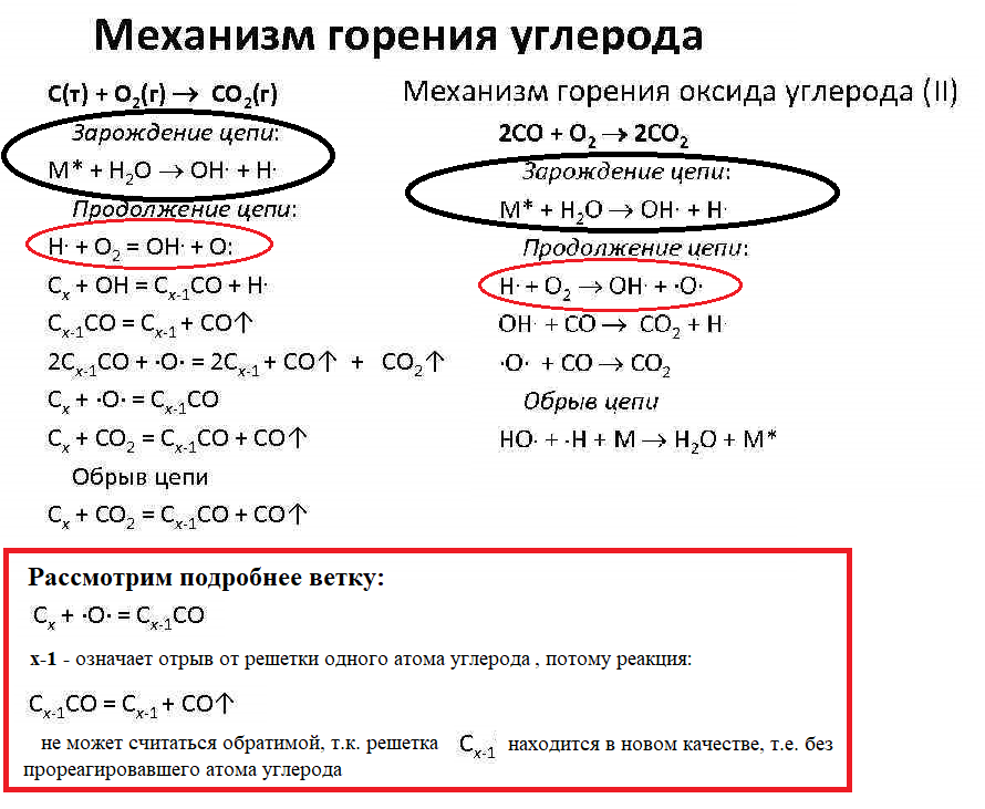

Нет в получении и использовании водяного газа ничего волшебно-сказочного... Уже более 200 лет назад это показал и использовал итальянский учёный Фелицио Фонтана...
Использовать его Водяной газ можно и нужно в горении, например в вихревом, когда пары воды в продуктах горения взаимодействуют с сажевыми частицами пламени, преобразуя последние (сажевые частицы) в горючий газ...
Это "волшебство" происходит естественным путем без специального добавления воды ни в топливо, ни в камеру сгорания...
А самое главное "волшебство" происходит после изучения цепного механизма реакций горения...
Ни одна цепь не возникает без участия продуктов разложения воды в виде радикала Н и радикала ОН (гидроксила)...
И главной движущей силой цепного механизма наряду с радикалами О и прочими являются радикалы Н и ОН...
т.е. как в песенке Водовоза: "Без воды... И не туды! И не сюды!"

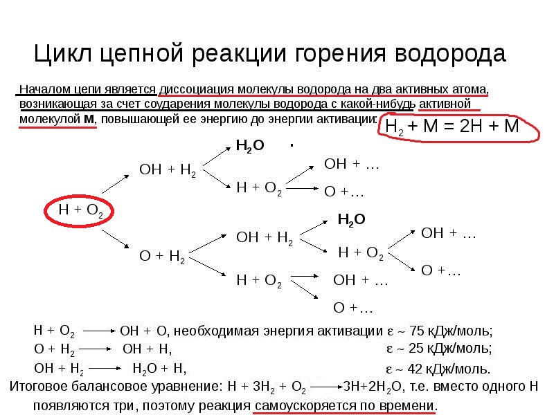

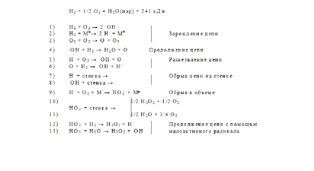

Привожу схемы наиболее распространённых цепных реакций:
