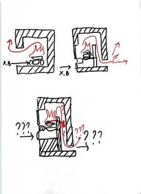

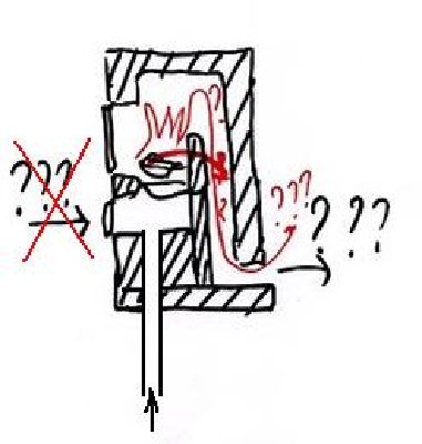

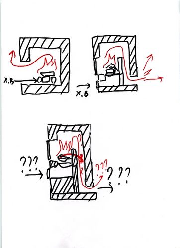

Aleksandr, давайте уже сразу о главном, чтобы не завязнуть в перечеркивании "второстепенного".
СообщениеДобавлено: Пт 12 Январь 2007, 19:52 Ответить с цитатойВернуться к началу
В первом вар.-русская печь. Почему ей не работать без трубы? Во втором вар. Поддув на уровне выхода-уже спорно. И третий вар. Поддув выше "выхлопа". По вашему в любом вар. без трубы печь будет работать? По моему будет работать только первый вар. А последний скорее будет работать в другую сторону.

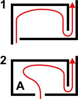

Несколько иной вопрос, но в тему - а как распределяются газы в колпаке? Всегда ли колпак автоматически заполняется и не образуется непрогретых участков, независимо от его формы и способа заполнения? Например, на рисунке ниже: см. вложение
будет ли зона А во втором варианте нагрета или там образуется застойная зона холодного воздуха. Иногда возникает соблазн спроектировать колпак с глухими карманами, как на нижнем рисунке... но боязно.
Колпак с разным входом
 Размер файла:  11.25 КБ
 Просмотров:  26683 раз(а)
СообщениеДобавлено: Пт 12 Январь 2007, 20:54 Ответить с цитатойВернуться к началу
Дело в том, что колпак прогреется равномерно не сразу а через какое то время после протопки, как раз через это время температура и выровняется. Это не только в колпаках, но и во всех печах. Первая топка создаёт неравномерный пргрев, потом печь доходит и прогревается более равномерно, на вторую топку она прогрета полностью, даже углы, карманы и поддувальная часть.

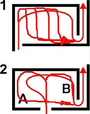

Александр, если изменить конструкцию так, то все приведённые вами варианты будут работать. Но заметьте, мы начинаем обсуждать варианты конструкций, а мне хотелось бы обсуждать на данном этапе распределение давления в топливнике и колпаке. На сколько верны сделанные мною предположения - вот тема для размышлений.
Как я могу выкладывать свои дальнейшие предположения, если то о чём я уже сказал окажется ерундой. Но пока конструктивного обсуждения не получается.

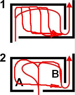

Владимир, Александр ответил с практической точки зрения. Я с колпаковыми печами ещё не сталкивался, поэтому попробую с научной.
Если точнее, то картинки должны выглядеть приблизительно так.
И.В.Кузнецов в своих статьях говорит о том, что колпак может быть любой формы. При этом в каждом горизонтальном сечении колпак прогревается равномерно. С точки зрения конвективного и адвективного движения газов это можно объяснить так. Если стенка "В" прогрелась больше, то газы опускающиеся вдоль неё будут отдавать тепла меньше, чем у стенки "А". Скорость опускания у стенки "В" уменьшится, а следовательно возрастёт давление. Газовый поток в большей степени пойдёт в сторону меньшего давления, тоесть к стенке "А", принося туда больше тепла. Этот газовый поток не обязательно должен быть вертикальным, он может иметь косое и горизонтальное направление. Как только стенка "А" достигнет температуры стенки "В", процесс уравновесится. Но равновесие это частный случай, поэтому всё время будут происходить относительные изменения потоков.
