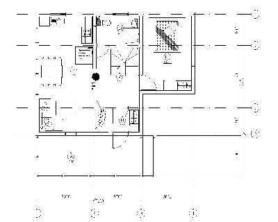

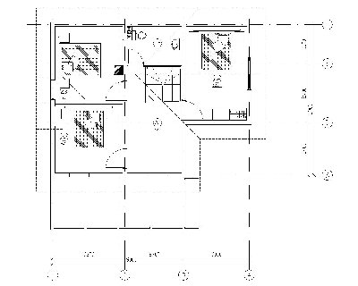

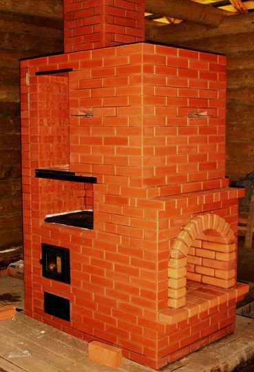

Здравствуйте!
Собираюсь построить дачный дом, который планируется эксплуатировать круглый год, месторасположение Ленинградская область,п.Токсово.Сейчас нахожусь на этапе проектирования.Дом планируется каркасный, высота потолка на первом этаже 2,5 м., второй этаж мансардный, общая площадь примерно 100 кв.м., отопление планируется печное + электроконвекторы.Дом будет стоять на рельефе , фундамент столбы, под домом колодец. Уважемые мастера, какую печь с камином вы могли бы посоветовать?
 Размер файла:  160.91 КБ
 Просмотров:  917 раз(а)
 Размер файла:  179.83 КБ
 Просмотров:  1133 раз(а)

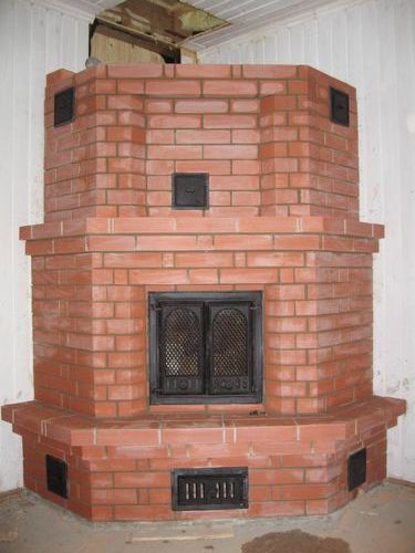

Думаю, самое место там для угловой каминной печи. Такого типа:

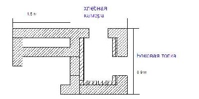

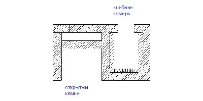

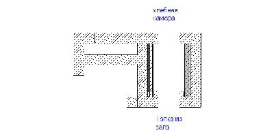

Валерий Петров
Сообщения: 1085
Регион: Россия
СообщениеДобавлено: Пт 14 Сентябрь 2007, 14:50 Ответить с цитатойВернуться к началу

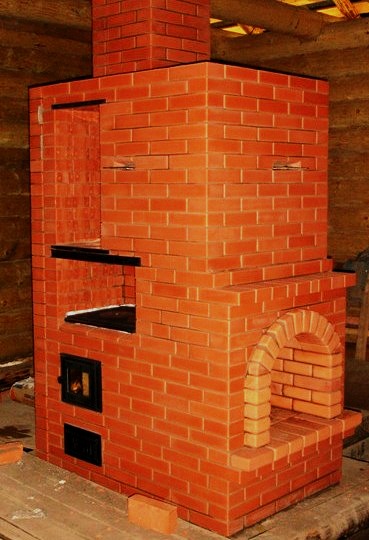

Могу предложить Вам вместо перегородки поставить печь, печь с камином или печь камин с каминными дверцами. В этом случае на кухню возможно выведение дверки хлебной камеры. (Каши , выпечки, топленное молоко, блюда восточной кухни и т.д. Аналог русской печи.) В санузле будет тепло от выходящей туда части печи. Если дом постоянного проживания - то можно в печи предусмотреть регистр водяного отопления для радиаторов второго этажа и удаленных помещений первого. В этом случае размеры печи несколько увеличятся. Приблизительные размеры и конфигурацию печи в приложенных иллюсртациях с открокрытым камином. Возможна установка какминных дверок, тогда конфигурация несколько изменится. На втором этаже возможно отопление двух спален и коридора щитом над печью. Варианты отделки могут быть любые - от бюджетных до эксклюзивных.

Добавлю, что со стороны кухни может быть выполнена варочная поверхность. Да вся кухня может быть выполнена в камне.

По фасаду она примерно 900мм, боковые стенки 510 мм. Скрытые стенки около метра. Топка не камин. Это полноценная точная топка с высоким КПД, но благодаря дверцам она позволяет смотреть на огонь. Т.е. совмещены достоинства печи и эстетика камина. Второй этаж постоянно жилой? Тогда можно в данной печи сделать конвективные каналы с выходом теплого воздузха на 2 этаж или поставить там свою небольшую печь с общей трубой. Только на печь первого этажа её не поставить, там у Вас дверь. Так что на втором придется обойтись металлической печью. На первом этаже планировка еще как-то позволяет отопить весь этаж печью, на втором расположение трубы и дверей не позволяет ставить одну печь. И если ставить еще печь к трубе, то она только одну спальню и отопит. Короче, планировка дома выполнена без учета специфики печного отпления.
Я в своем предложении исходил из того, что данная печь играет вспомогательную роль в отоплении и больше является предметом интерьера дома. А отопление идет за счет основной системы (эл. радиаторы например или котел).
Советую присмотреться и к варианту предложенному Валерой. Он вообще полностью заменит систему отопления. Многофункциональная печь.
Так что все зависит от того, что Вам необходимо и предпочтительно.
