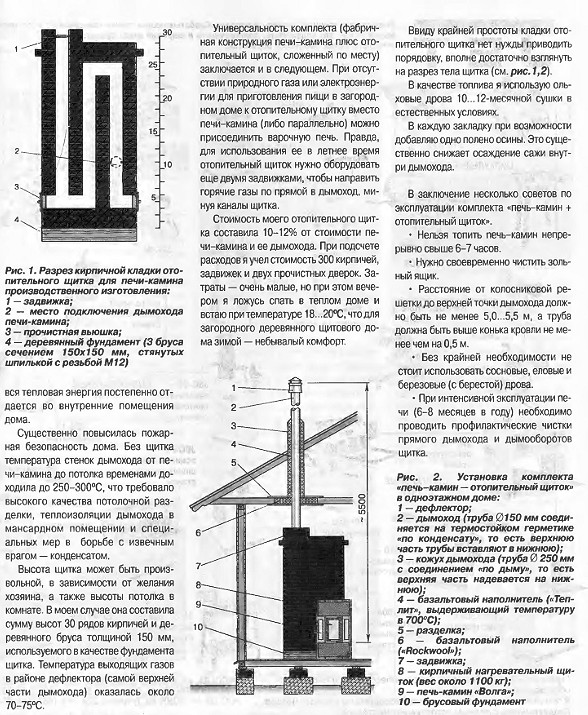

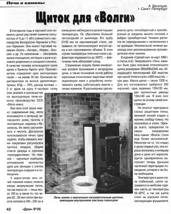

Уважаемые печники, поделитесь вашим мнением насчет вот такой странной конструкции
Печь камин "мета", а вместо дымохода металического дымоход выполнен из кирпичей с внутренней разводкой системы газоотводов - все это, чтоб заменить напрасный выхлоп горячих газов через седвич на улицу и использовать эти газы для создания теплоемкого щитка с выхлопом в трубу на крыше температуры выхлопных газов в 70С.
информацию прочем с журнале "дом" за 2006 номер 9
http://woodtools.nov.ru/mag/dom/dom_2006_09.djvu стр. 42 (файл 4.5 мБ)
заранее спасибо, а также возможно ли вообще подобное сочетания кирпича и металла для повышения кпд.

спасибо за фотки страниц, если не сложно, прокоментируйте, а вот вашу фотку не понял, или ракурс не удобный, может поясните -wprilepski?
это облицовка каминной вставки металической или теплоемкая конструкциия какая то (уж извените, я в этом не секу)
Но придется все делать самому, у нас печника найти, уж лучше путина заставить печь сложить.
СообщениеДобавлено: Сб 29 Декабрь 2007, 20:33 Ответить с цитатойВернуться к началу
oleg_5555, будет грется щиток. Только не очень комфортная температура будет. Сначала жарко от конвективной печи, потом она быстро остынет, температура резко понизиться и будет прохладно. Если использовать в режиме дл.горения, возможно засаживание каналов (можно и почистить).
В общем для поездки на выходной день можно использовать. Для большего конечно конструкция не подходит. Можно сделать из данного Вами изделие и получше, но надо уже проектировать.
wprilepski
Сообщения: 196
Регион: прага
СообщениеДобавлено: Сб 29 Декабрь 2007, 20:34 Ответить с цитатойВернуться к началу
На фото система дымоходов.Присоеденяется к кассете ,только кассета специальная.Это скорей печная топка.Между собой блоки крепятся или жаропрочной пастой типа ГАРАНТА ,или тонким шамотным раствором.Отверстия предусмотренны на клямеры, но это на совести печника.Фото сделано на выставке.Автор Алекс Чернов.

Был у меня когда-то давно опыт Crying or Very sad подсоединения к щитку печи Харвия-10 или 11, уж не помню какой номер (такая аккуратная, с небольшим стеклом в дверце) - результат отрицательный: щиток ну никак не хотел греться. Велик соблазн подключать модульные агрегаты к утилизационному (с последовательными каналами) щитку, но думаю, не столь простая это задача и не столь "примитивно" (как в указанном выше журнале) решается.
Пчелкин Виктор
piterpech@mail.ru
8 911 707 3637
Сообщения: 10143
СообщениеДобавлено: Вс 30 Декабрь 2007, 09:21 Ответить с цитатойВернуться к началу
Судя по статье автор имеет чисто теоретическое представление об использование щитка для накопления тепла (кладку делал первый раз и тут же рекомендует применять в виде топлива только ольху).
Непонятно, говоря о задвижках прямого хода, автор не предусмотрел таковой в своей конструкции. А надо бы.
И все же, если заморочиться с такой конструкцией, то щиток лучше сделать колпакового типа.
(на схеме не указана ЗЛХ - установить)
В любом случае щиток включать в работу только после прогрева печи и только в режиме активного горения. О чем кстати наверняка забудет потребитель и будет греть щиток в режиме тления Радость . Результат понятен..
