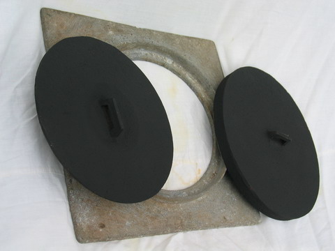

в свое время одну из старинных вьшек "подогнал" мне товарищЪ из Пензы
так у нее основа из дюраля, а блин и нахлабучка из чугуна
потом в сельпо МО купил последние запасы вьюшек, но там уже все из чугуна
Вьюшка
 Размер файла:  38.04 КБ
 Просмотров:  1466 раз(а)

СообщениеДобавлено: Чт 5 Июнь 2008, 09:10 Ответить с цитатойВернуться к началу
Посетил хвалёный братом во тепле Парамошей магазинчик. Вьюшек на 180 , по словам продавца, несуществует вовсе. Кто то ошибается. Там лежит вьюшка внутренним диаметром в 120 с блинком и сковородкой. Наружный квадрат 250 на 250. ГДЕ ИСКАТЬ ХОТЯ БЫ НА 180 ??? ПОМОГИТЕ!!! ХЕЛП !!! SOS!!! Можно самому сделать из стали. Но хочется чугуний. Да и где этот городецкий заводик то ? На страничке только каталог ??? Sad Да это ж в Нижнем Новгороде.

В старых русских печах были вьюшки с тремя блинчиками, причём самый большой блинчик был диаметром около 120 мм, средний около 90 мм, а маленький около 60 мм. И печь топили без заслонки и при полностью открытом большущем шестке. Обычно вынимали маленький и средний блинчик, так что диаметр отверстия во вьюшке был 90 мм, и этого хватало, и печь большущая не дымила, и топили щедро.
