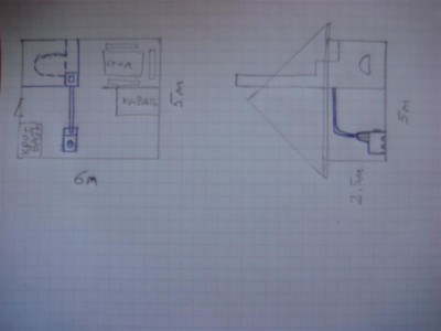

Хоть бы кто нарисовал сие устройство, а то всё на словах . Фантазии не хватает представить. Хотя бы в общих чертах и что от чего исходит. Sad

СообщениеДобавлено: Сб 29 Март 2008, 00:39 Ответить с цитатойВернуться к началу
посмотрите фильм "Калина красная", светлой памяти Василия Макаровича Шукшина. В сцене разговора с родителями,где про почетные грамоты,герой В.И.Шукшина по ней(конструкции) стучит кулаком и укоряет родителей ,что они ничего лучше печки не изобрели.Схему накидаю завтра.

Парамоша
Сообщения: 311
СообщениеДобавлено: Сб 29 Март 2008, 11:38 Ответить с цитатойВернуться к началу
прилагаю четеж описмиваемого комплекса труба может быть из меди 0.5мм доживет до внуков.над трудой медая или нержа или жесть противопож. обивка по войлоку.Плита теплоемкая 120 кирпичей,топится 45-70мин -больше не надо : пол ,лавки ,кровати прогреются потом плита держит пепло ,а приехавшие на постой,в тепле и уюте попят основную печь,если они приехали на несколько дней.

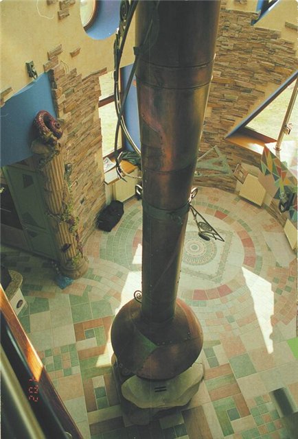

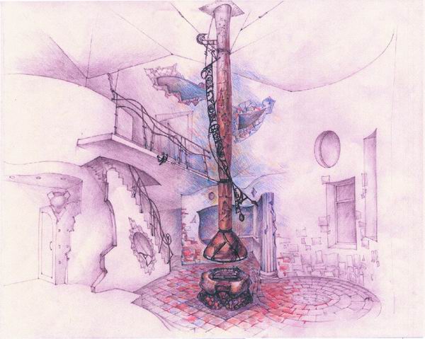

Парамоша
Сообщения: 311
СообщениеДобавлено: Сб 29 Март 2008, 12:02 Ответить с цитатойВернуться к началу
медь в интеръере
