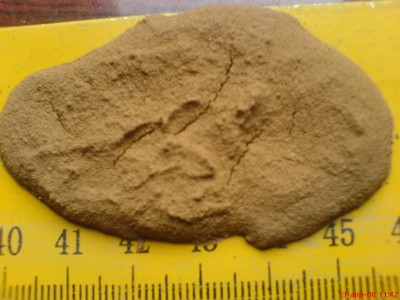

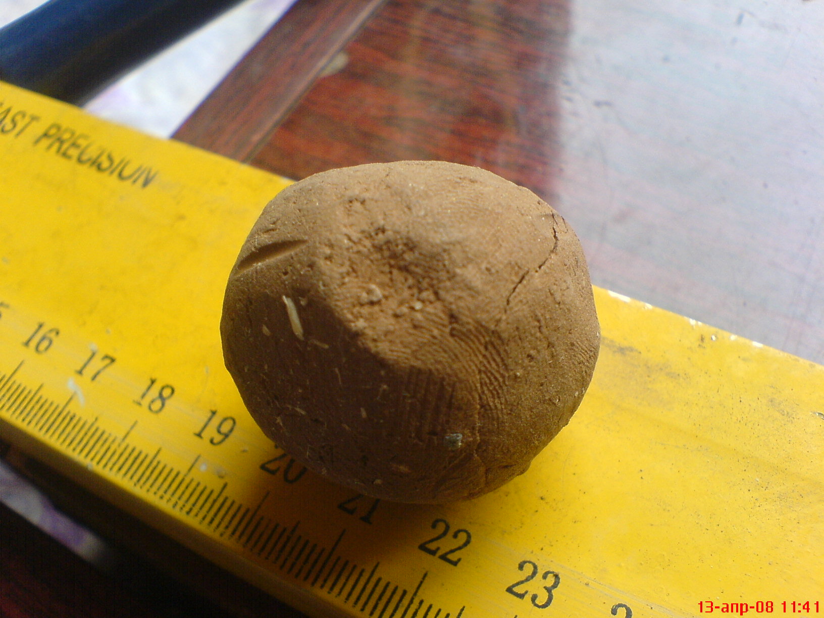

Нашел таки у нас глину, в одном из дачных магазинов. 300 руб за два ведра.
1. Шарик из чистой глины, одна большая трещина и та появилась в самом начале высыхания, мелких трещин нет, шарик очень прочный, бросал не разбивается. Походу глина жидкая, надо ли ее мешать с песком?
2. Раствор с песком примерно 1:1. На кирпиче высох без трещин, ломается с усилием, как шоколад.

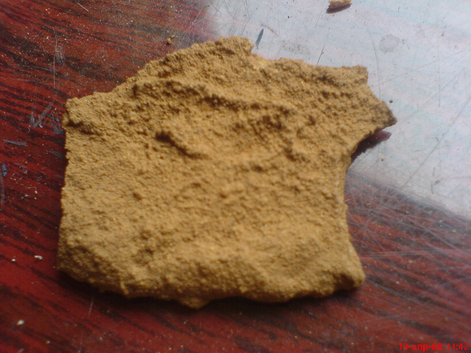

3. Раствор высох на железе, потрескался в середине.

Высушенный шарик из чистой глины.

раствор высушенный на кирпиче, без трещин.

Раствор с песком высушенный на железе.

глина жирная
еще песка - 1:2
при замесе в ведре раствор должен сходить с мастерка без остатка

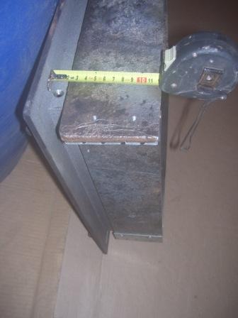

Ох как меня ругали, а тут вон какой криминал
http://foto.mail.ru/mail/stove1941/623/648.html
СообщениеДобавлено: Вт 27 Май 2008, 10:47 Ответить с цитатойВернуться к началу
Поподробней, что за криминал ?

СообщениеДобавлено: Вт 27 Май 2008, 11:40 Ответить с цитатойВернуться к началу
Кирпич над топкой на железе?
Базальтовый картон и прочие ньансы...
Дед Юра
А это очень серьезная ошибка?
Важно как сделано, а железо тут не при чём! Был бы ум бы у Лумумбы, Чёмба был бы не при чём бы! А в Тобольске какая глина? Минтай один!
Да можно ставить металл. Ничего страшного нет.

СообщениеДобавлено: Чт 20 Июнь 2013, 18:14 Ответить с цитатойВернуться к началу
Мы опираем через базкартон со всех сторон, на полосы чугуна..., а в кладку - кляммеры.
 Размер файла:  20.86 КБ
