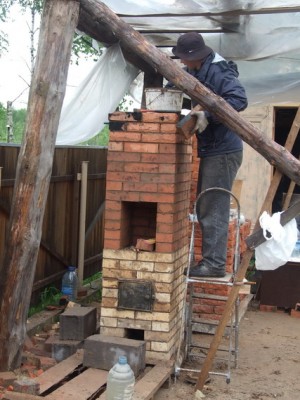

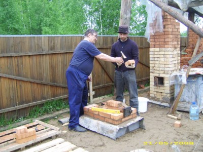

На прошедшем семинаре в Кузнецах МО, были построенны и протестированы печи по системе И. Кузнецова и В.Колеватова в размере 510х510 (2х2 кирпича).
Построение печей осуществлялось печниками приехавшими узнать про НП, строго по порядовкам.
Непросушенные печи топились по две закладки. Прямоточка (с рассечками!!!) сразу лопнула! При низком КПД прямоточная печка дает высокий уровень СО и большую температуру на выходе в трубу! ОИК и ОВИК показали совершенно отличные результаты от прямоточки.
Фото с места проведения семинара: http://www.stovemaster.ru/content/photo/index.php?SECTION_ID=270&ELEMENT_ID=2175

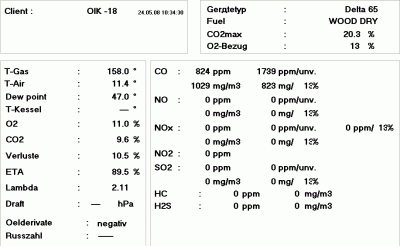

Печь ОВИК (510х780) показала самые лучшие результаты (см. таблицу) при среднем КПД около 85%(параметр ETA).
Печь проста в кладке, имеет подачу вторичного воздуха, СШ и малый размер колосника (до 30%).

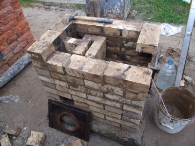

А вы можете конкретизировать какая прямоточка треснула и такая неефективная. Посмотреть бы её общий вид или порядовку .
Сообщения: 10153
Добавлено:
Пн 26 Май 2008, 23:31
внешний вид печи на заднем плане фото, а порядовка из книги В.Колеватова
схему давал в топике http://forum.stovemaster.ru/viewtopic.php?p=16731#16731

старая банная печь, построенная в прошлом году, которая пошла под полную реконструкцию, за время испытания при нагреве камней до 500 гр.С (три часа топки) в среднем показывала КПД 90-93% при Т дымовых газов на уровне 130 гр.С
после прогрева камней КПД резко стало падать до 50% и температура газов в трубе поднялась до 330 гр.С
при этом камни имели отчетливое свечение по всей закладке
максимальная температура в трубе, при сжигание последней (седьмой) закладки топлива, доходила до своего максимума в 360 гр.С

печь ОИК в размерах 510х510 без СШ и ВВ нагрела внешние стенки до температуры 80 гр.С по контуру топки, второй колпак +45, при этом за ночь (+8 гр.С воздух) остыла до +20гр.С
весь контур печи остался цел
топка - две закладки по 3 полешка 25 см
прямоточная с рассечкой при тех же условиях нагрелась до 60 гр.С и остыла за 4 часа (на улице +10)
нагрев не равномерный - по задней стенке, где и пошла трещина с лопнувшим кирпичем
духовку в такой конструкции ставить нельзя, т.к идет локальный перегрев смещенного канала
ОВИК топили тремя закладками по 3 полешка размером 250 мм
печь осталась целой, за исключением трещины переднего кирпича под плитой по линии распила четверти (неточность в распиловке или зажали плиту)
температура внешних стенок 80 гр.С
кладка не треснула
время остывания не отмечали, т.к уехали (замучали дожди)
печь осталась на площадке, т.ч возможно проведение дополнительных измерений и фото

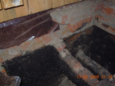

отопительно-варочная печь, типа Шведка, которую сломали и активное участие принимал А.Ищенко, при забутовке всего низа у топке и наличием одного подъемного канала, а над плитой подобие трех оборотов - показала, как и любая другая классическая печь такого типа, при сжигание дров на колосниковой решетке, свои 73%
таких же параметров примерно и достигнет печь, например, сделанная по предложенной схеме В.Жирнова
ЗЫ: замеры пока сделаны принципиально на отдельные печи и сравнивать их с печами ОИК нет смысла, т.к пока нет базы данных
я только привожу данные для осмысления, без выводов
но теперь во все печи (по возможности) буду вставлять газонализатор и фиксировать процесс
впереди еще основные испытания печи ОИК ХК с СШ и ВВ, после просушки и натопом
см. http://stovemaster.ru/upload/iblock/f24/DSCN0306.jpg
