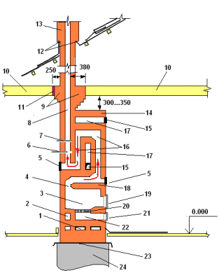

В печах Кузнецова (те проекты, которые действительно соответствуют принципу СДГ) можно обогревать чуть ли не 1-й ряд кладки (фактически начиная с третьего-четвёртого ряда). Первый ряд кладки печи лежит на гидроизоляции (битумные рулонные материалы), а под ней — фундамент (чаще всего заливаемый бетонный монолит). Теплопотери вниз у такой печи получаются весьма заметными, хотя их можно было бы существенно уменьшить, если ставить печи Кузнецова на шанцы, которые раньше были довольно популярны в печном строительстве...
Также применение шанцев будет весьма полезным и для большого количества печных конструкций Кузнецова, в которых дым (горячие газы) принудительно протягивается тягой в каналах конструкции, расположенных ниже уровня топки. Эти печные конструкции не соответствуют принципу СДГ, они являются комбинированными (противоток или принудительная тяга дымовых газов + колпаки-каналы-теплообменые камеры).
Шанцы - в некоторых печах - сообщающиеся с помещением небольшие тепловоздушные каналы в подтопочной части, через которые циркулирует воздух обогреваемого помещения. Шанцы повышают теплоотдачу печи и устраняют перегрев пола, на котором установлена печь.
Строение массива бытовой печи № 2:

Устройство печи:
1 — шанцы;
2 — поддувало (зольник);
3 — поддувальная дверца;
4 — колосниковая решетка;
5 — топочная дверца;
б — под (имеет скат к решетке);
7 — топочная камера;
8 — хайло, или прогар;
9 — свод топки;
10 — камера (виден душник);
11 — наружная стенка;
12 — дымооборот;
13 — перекрыша печи;
14 — дымоход (к трубе);
15 — отступка (зазор между дымоходом и печью);
16 — канал;
17 — дымовая задвижка;
18 — внутренние тепловоспринимающие стенки

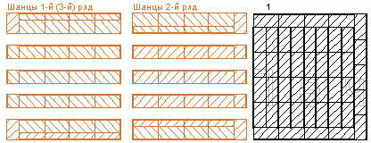

Ну как это нет никакой возможности сделать шанцы в печах Кузнецова? Такая возможность есть, причём делается это легко. Шанцы не встраиваются внутрь массива печной конструкции, а они делаются под ней, то есть под её 1-м рядом, а сама эта конструкция получается такой же, как и по порядовкам автора, но только на 2 (или даже 3) ряда кладки выше за счёт шанцев-ножек. Шанцы находятся между фундаментом и печной конструкцией. Шанцы кладутся поверх гидроизоляции, уложенной на фундамент для печи.
На рисунке 1-й ряд кладки ОВИК ЗК11 (вид на кладку сверху): слева терракотовым цветом порядовки шанцев (2 или 3 ряда кладки), справа — чёрным цветом этот 1-й ряд. В данном примере шанцы — это дополнительно 2 или 3 ряда (с перевязкой каждого ряда) кладки таких же полнотелых красных керамических кирпичей, из которых сложена и сама печь.
Благодаря этим шанцам-ножкам площадь контакта 1-го ряда ОВИК ЗК11 с фундаментом печи уменьшилась почти в 2 раза. Одновременно с этим существенно уменьшилась теплоотдача печи в фундамент, а за счёт движения воздуха в горизонтальных каналах (шанцах) лучше стал прогрев воздуха у самого пола.
Шанцы нужно делать высотой не менее 2-х рядов, чтобы каналы под печью были достаточного размера, из которых можно будет легко убирать пылесосом пыль при уборке помещения.
Битумную гидроизоляцию под каналами (шанцами) желательно прикрыть толстым слоем полиэтилена, чтобы битум с этой гидроизоляции не пачкал насадку пылесоса, и чтобы не было запаха битума в помещении.
С уважением, Игорь Сергеевич

СообщениеДобавлено: Вс 31 Август 2008, 13:09 Ответить с цитатойВернуться к началу
Шанцы /в печном деле/ это несколько рядов кладки, которые поднимают печь выше фундамента, соответсвенно выше отметки чистого пола. При этом имеем лишние нишы мусоро-пылесборника в доме под печью, а печь нижнего прогрева поднимаем выше почти на 20 см, а к чему стремились опуская дымовые газы Sad
Второе, если хочется сделать шанцы, то тогда уж лучше на трех выравнивающих рядах сделать пустоту и засыпать их песком или каким либо утеплительным материалом, например, перлитовым песком или вермикулитом.
Третье, вентиляция по уровню пола хорошо идет при работе печи за счет движения воздуха в поддувальную дверцу, которая находиться на уровне пола.
Четвертое, печь отопительная топиться около часа два раза в сутки, при этом низ печи как правило "отбит" от массива колпаком (пустотой), поэтому теплопередача в основном идет в верхние ряды кладки
Пятое, шанцы к.п. устанавливались для охлаждения низа печей работающих практически постоянно, например, в столовой или полевой кухне, т.н варочные печи, даже в банных печах общественных бань шанцы не актуальны, т.к основная закладка теплоаккумуляции всегда выше основания печи
Отбить тепло, уходящее в массив фундамента, можно и другими способами, а поднятие "печи нижнего прогрева" выше уровня чистого пола на 20 см только ухудшит теплообмен от самой печи в обогреваемом объеме, не говоря об эстетической стороне вопроса /колхоз/.
ЗЫ: вы не внимательно прочитали сообщение от А.Ищенко и не проанализаровали его, в отличие от автора
Это хорошая идея. В доработанном виде это будет выглядеть так: ниже уровня пола строятся шанцы высотой в 2 или 3 ряда. По периметру эти шанцы закрыты кладкой, чтобы не было движения воздуха под печью. В каналы (зазор) между шанцами засыпается вспученный перлит или вермикулит, хотя можно заложить базальтовую волокнистую изоляцию (поверх обязательной надёжной гидроизоляции). Над уровнем деревянного пола находится 1-й ряд кладки печи, который по периметру заключён в плинтус. Таким образом, добились уменьшения теплоотдачи печи в фундамент, и при этом печь осталась на прежнем уровне. Это возможно сделать в домах, где пол деревянный или поверх бетонного фундамента (плита или перекрытие из плит) делается пол на лагах.
Шанцы также можно выстроить из теплоэффективного керамического кирпича (дырчатого или щелевого), но нужно учитывать вес массива печи и трубы, которые на них будут установлены сверху.
Независимо от того сколько топится печь — 1 час или круглосуточно, потери тепла в фундамент печи есть, и с ними есть смысл побороться, если только печь поставлена так, что её фундамент сообщается с землёй напрямую. Если печь поставлена на 2-м этаже и выше, то потребность в шанцах отпадает полностью.
