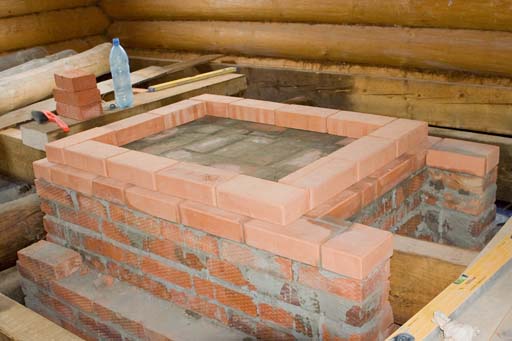

Честно говоря хвастаться пока нечем. Готовы только первые три ряда печи. 1 ряд в день четыре дня в месяц пока выходит Smile
Есть фото только разложенного периметра первого ряда.
Разложен периметр первого ряда
 Размер файла:  51.7 КБ
 Просмотров:  1192 раз(а)

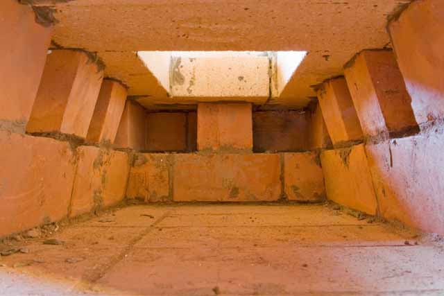

Поддувальный цех :)
 Размер файла:  42.33 КБ
 Просмотров:  1219 раз(а)

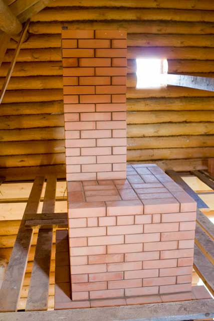

СообщениеДобавлено: Ср 26 Август 2009, 20:32 Ответить с цитатойВернуться к началу
Осталось пару метров сэндвича. Работа с крышей планируется в конце сентября.
Мансарда
 Размер файла:  30.97 КБ
 Просмотров:  1198 раз(а)
Первый этаж
 Размер файла:  35.05 КБ
 Просмотров:  1357 раз(а)

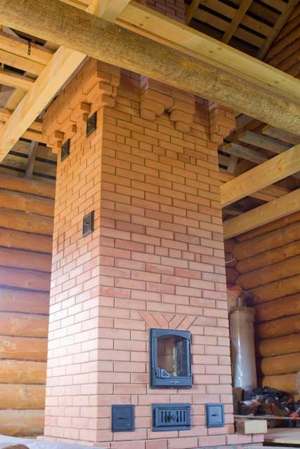

СообщениеДобавлено: Вт 10 Апрель 2012, 20:00 Ответить с цитатойВернуться к началу
Небольшой апдейт.
Жил неделю на Новый Год.
Регулировочный кирпич в канале в верхнюю часть. Установлен и настроен один раз. после чего прогреваются обе стороны равномерно, но можно и настроить чтобы больше тепла шло сразу вверх. В сильный мороз там не жил. Эксплуатировал только при 0 -5 за бортом в течение недели. Конденсата не было. Заметно сильнее прогреваются первые 18 рядов (что хорошо, как мне кажется). Остальная часть очень постепенно разогревается градусов до 50 и в основном между топками Smile Поскольку реального второго этажа до сих пор нет, воздух циркулирует свободно по всему объему. Разница температур 1-2 этаж 3 градуса. По полу можно ходить босиком.
Отличная утка и крылья запекаются в топке после протопки.
Буду рекламировать, когда поживу при -20.

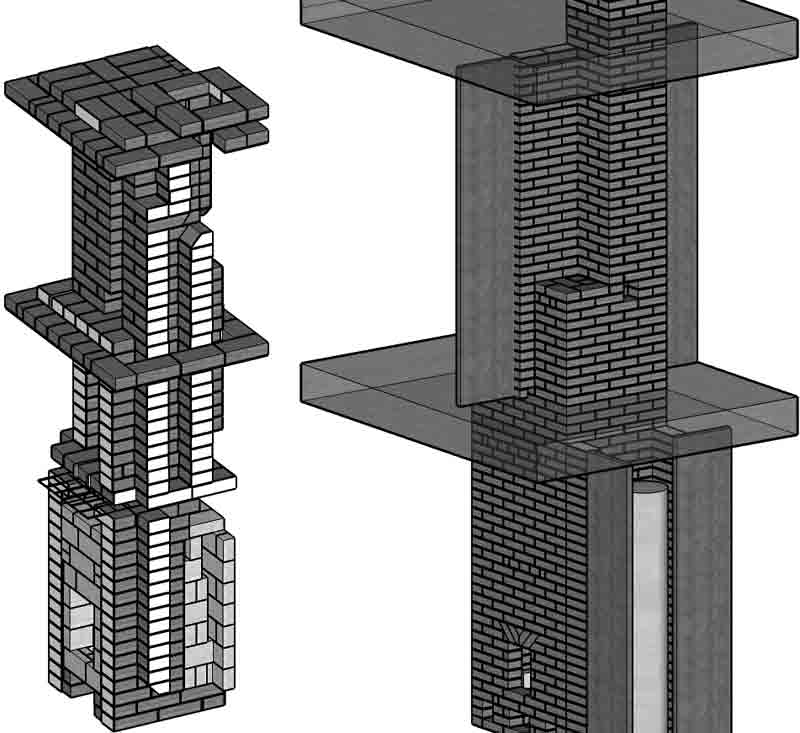

По немногочисленным просьбам добавляю внутренне устройство
 Размер файла:  39.57 КБ
 Просмотров:  1037 раз(а)
