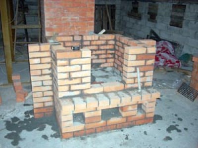

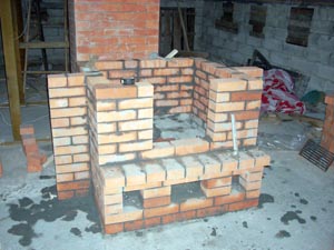

В докладе ООО "КАМИ" «Испытания теплоемких печей и их роль в более глубоком понимании печных процессов» была раскрыта наша идея печи с поверхностью теплосъема переменной площади. Идея заключается в том, что площадь теплосъема печи автоматически увеличивается по мере ее топки. Ожидается, что эта мера позволит снизить выбросы тепла в атмосферу в виде избыточно горячих печных газов, т.к. повышение температуры в трубе будет компенсироваться повышением площади теплосъема. Строительство печи осуществляется на втором этаже цеха готовых каминов. Более подробно можно посмотреть здесь.
Внешний вид нижней части экспериментальной печи-камина

Может быть, я конечно чего либо недопонимаю , но хотел бы получить , от Вас Сергей, уточнения или пояснения по данной кинетической схеме.
Я всегда был уверен в том , что если верхний коллектор ступенчатый, имеет переменное сечение , то происходит саморегуляция газов и это позволяет добиться равномерного прогрева опускных каналов. В Вашем же случае, перед вами стоит цель добиться не равномерного прогрева, то есть последовательного ( по времени процесса топки) прогрева опускных каналов по мере их прогревания в определённой очерёдности. В таком случае необходимо верхний коллектор делать ровного сечения .
Разве не так ?
Прилагаю ссылку на А.Е. Школьника стр. 36-37
Недостатком такой кинетической системы будет перегрев верхней части печи .

Юрий, конечно здесь не все так однозначно. Динамика газового потока безусловно будет сказываться на характере прогрева каналов. Как именно, сейчас трудно сказать. Если уж сверяться со Школьником, то наша схема скорее соответствует вариантам 1 или 2 на рис. 50. Весь рассчет на то, чтобы можно было варьировать сопротивления каналов в более широких пределах. Самый короткий путь для газов - по дальнему от входа в топку каналу, самый длинный - по ближнему. Различие перевалов в высоте вносит дополнительное удлинение хода дыма, т.е. увеличивает сопротивление соответствующего канала.
Рассчет здесь как раз на то, что Школьник относит к конструктивным недостаткам параллельных схем по вариантам 1 и 2 (различное сопротивление каналов) и на то, что сопротивление опускного канала при его прогреве возрастает.
Оптимальное соотношение параметров системы будем ловить по ходу испытаний. Доступ - через съемные плиты перекрыши.

Сергей, но не будет-ли при таком устройстве каналов неравномерности прогрева печи по вертикали?

Скорее всего будет. Только вот насколько серьезная сказать сейчас не могу. Если подтвердится ожидаемый эффект, будем искать пути выравнивания температуры по вертикали.
