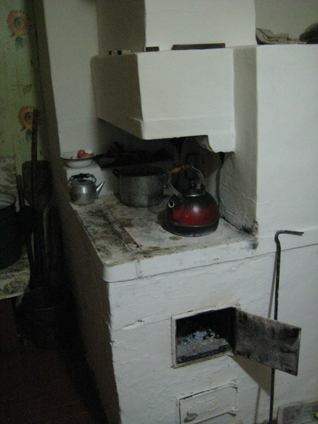

Было так:
Ехал я грешный из столицы Карелии, славного города Петрозаводска домой. Под Медвежьегорском лопнул у колесницы моей ремень генератора. На ремонт ушел день и вся наличность концесии... До Каргополя дотянули, там денег заняли. Заем средств происходил в присутствии Печи, специальной конструкции.
Как раз та самая, хитрая печка которая ГРЕЕТ, а что еще надо?
теплообменник в топливнике подтопка, весь дом греет, три года уже!

Брат во тепле Илия! Сподобился я узреть на вашей странице печь с трубою беленою.в железку забраною. Не раскажите ли братиям назначение воного агрегату и особливо устройство нутряное.Тобишь на поду ли горят дровишки,как истари,али на колоснике по новомодному?
Совокупно охота дознатися что труба беленая в избе делает ,куды дым по ей движется , какова польза домочадцам теплотворная ,а тако же не
выгорает ли краска белая?
Остаюсь премного Вам обязанный Парамоша.

Парамоша Братик! Сей артефакт, сподобился я грешный видети в глухой до зела деревеньке Заборье, что притулилася бережком к речке Ентале. Меж холмов высоких да лесов дремучих Вологодской губернии несет водичку речка та в реку Юг, та же в очередь свою сливает струи с Сухоной рекою, купно образуя Северную Двину...
Почитай в каждой избе, в местах тех благословенных, место имеет таковая печурка. В рамке из уголка стального али в бочке железной, о коей упомяну позже, порою же и просто из кирпичиков, какие Бог послал, усраиваеют люди очажек - подтопочек.
Не велика хитрость в той печурке схоронена, подинка - глухая, плоская, оборотик один - над топочкой, плитка чугунная - согреть снедь немудреную. Дверочки часто и вовсе нету - хайло листиком железным прикрывают, труба жестяная дымам дорогу устраивает в перетрубье Русской Печи. Трубу ту белят в Чистый Четверг, перед Пасхою, да на Покров подбеливают.
В избах тех, пола черного нет, как небыло, потому в мороз бывает холодно, дабы деточкам не озябнуть до смерти, и ладит Батька таку теплушечку.
Вот так братушка и обрятаются христовеньки - лбы крестят да усмехаются в бороды, житью нашему городскому непутевому, в суете да прелести проходящему.
Ой, запамятовал о бочках железных поведать! Бочки те - обрезы газогенераторных колонок, от автомобилей времен Войны Великой Отечественной. Вот так вот...

Брат во тепле Илия! Не сочти за труды великия выложить разрезикъ артефакта отображенного и же с ним облик подтопка круглого!
Засим остаюсь данником Вашим вечным за скорый ответ Ваш на просьбу нашу презренную.Парамоша.

У меня вопрос к печной общественности посмотрев на фото. А вот если шамотные кирпичи топки и облицовочные идут вплотную без зазора и шов замазан, то не будет пучения облицовки и трещин ?

Дружище Парамоша!
Ниче там особо интересного нету-ти, а вот применение элементов от газогенератора, на мой взгляд, весьма символично, - "хорошо забытое новое" такскзть...
Михаил, по углам дымы вверх бегут. До этого вопроса, - ни чё не понял совсем. Прости.
Паша, дорогой, ты во мне лоха спалил? И общественность не тревожь, понятно ведь - дело в том на что огнеупор к красняшке клеить. Глина без яиц не удержит, точно!
А если серьёзно, на каком растворе тогда всё сделано ?

В этой Печи, сердечник из огнеупора содержит в себе не только топливник, но и два опускных, "жаровых" канала. Газы из топливника попадают в опускные каналы через ветрикальные шели высотой в три ряда на ребро и шириной от четверти до полукипича, по пяти штук на сторону. Начинаются щели сразу после перекрытия топочных дверок. Потом дымы бегут по угловым каналам вверх, в верхний колпак. Печь завершается на втором этаже, на уровне шести - восьми рядов от пола (пола нет пока) далее шестерик трубы с сэндвичем внутри.
Прогев равномерный, трещин нет (топили разного рода враги), дверки не коптятся, корче - 9 МАЯ!
Паша, зазор там есть, честно! Растворы: 1. МШ-28 2.Глина+песок

Владимир! стенка вроде как и толстовата... Но дуракозащищенность - превыше всего, - больно уж ж. своя дорога.
В "общепринятой" схеме противоточной печи есть косячок - локальный перегрев наружной стены в месте где в нее бьют дымы выходя из топки. Этого я и пытаюсь избежать.
И вообще, в свете последних постановлений.., СЧИТАЮ ОПУСКНОЙ ЖАРОВЫЙ КАНАЛ ЧАСТЬЮ ТОПЛИВНИКА (в ряде случаев)!
А стенка прогревается, и главное - динамика прогрева панно и углов (калонн) одинаковая.
