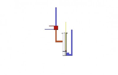

Здравствуйте.
Вот придумал печку, хочу посоветватся будет ли она работать.
Печь в земле для теплицы с верхней загрузкой и принудительной тягой.
Двухметровую стальную трубу диам.500мм закапываем в землю.
Это топка и одновременно бункер для дров и др. топлива с верхней загрузкой.
На расстоянии полуметра от дна трубы ставим съемную колосниковую решетку.
К нижней части топки, под колосниковой решеткой, приварена 100мм труба, служащая как воздуховод для дозированной подачи воздуха в печь во время ее топки.
К верхней части трубы-топки сбоку привариваем трубу дымоход.
Тепло поступающее в дымоход снимается в теплообменнике.
Сверху труба закрывается герметичным люком, служащим для загрузки дров.
В топку для розжига вставляется трубка зонд с газовой горелкой для розжига печи.
Зола выбирается через верхний люк.
После окончания горения печи, воздух в топку продолжает подаваться, где он отбирает тепло от нагретых огнем стенок и земли, и передает его теплообменнику.
Земля, нагретая вокруг печи, будет постепенно отдавать тепло в теплицу.
Такая печь предназначена для использования в теплице и не может устанавливаться в помещениях, для исключения возможности попадания угарного газа в помещения должна находиться вне дома.
Предполагаемые преимущества:
- Регулировка мощности принудительной тягой.
- Большей объем загрузки печи.
- Увеличенное время горения печи на одной загрузке.
- Возможность максимального отбора тепла отходящих газов в теплообменнике.
(тяга принудительная)
- Расположение печи вне дома упростит ее загрузку и обслуживание.

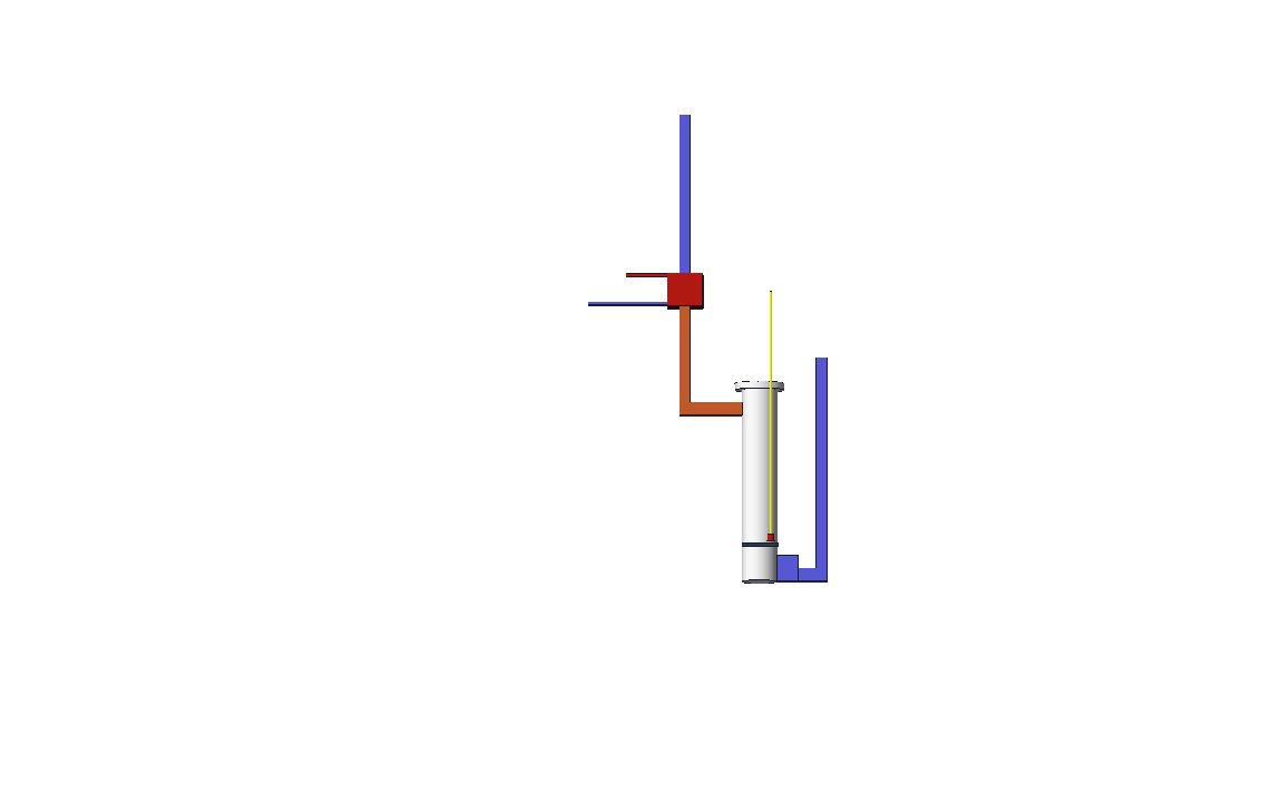

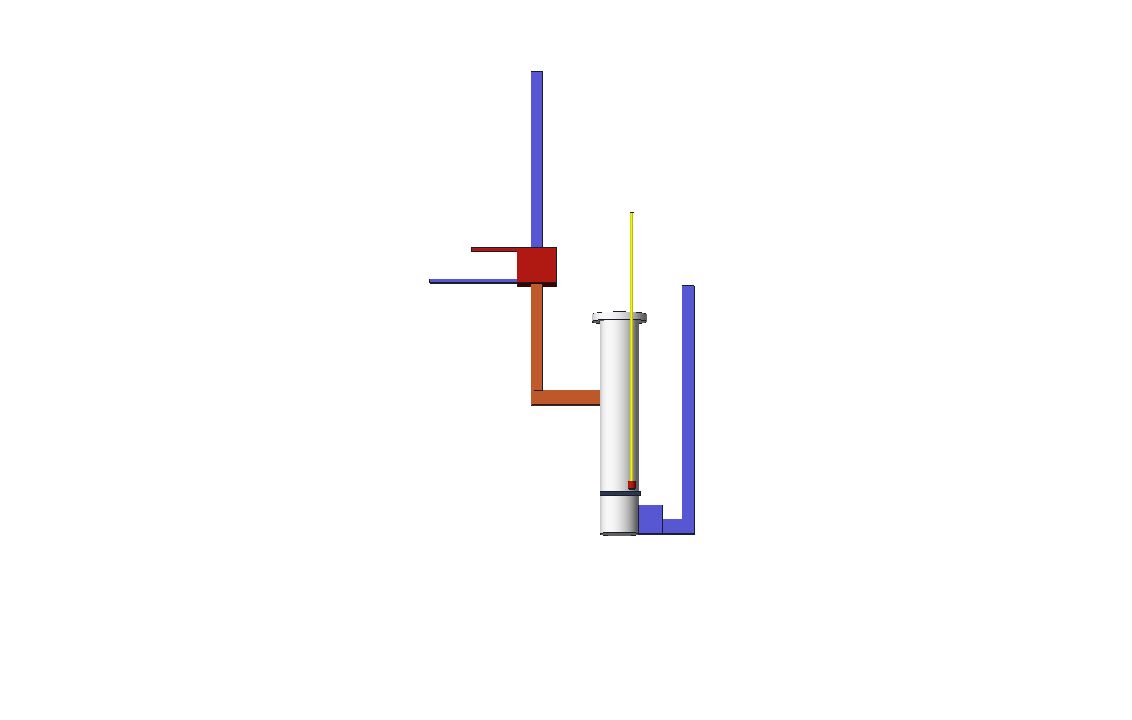

Для себя пока, основной проблемой в этой печи вижу, возможный недожег пиролизных продуктов. Предполагаемое решение, дополнительная подача воздуха (возможно регулируемая) в подлюковое пространство(колпак) для доокисления.

Всетаки земля скорее будет теплоотводом, чем накопителем. Мы хотим нагреть теплицу, а довольно большая часть тепла будет утекать в глубину. Сама по себе земля влажная. Во время топки энергия будет тратиться на осушку периметра. Влажность будет восстанавливатьсяч между топками.
Лучше уж буржуйку медленного горения наверно.

Земля используется как теплоаккамулятор.
После прогорания топлива, приточная подача воздуха продолжается, воздух отберет все запасенное землей тепло вплоть до 0С и передаст его теплообменнику.
Температуру отходящих газов можно опустить до 30-40С за счет принудительной прокачки воздуха.
Земля заменяет кирпичное тело печи, которое соответственно не нужно выкладывать,
которое также не занимает место в доме.

Ермило, Вы хотите трубу закопать ? Земля разве лучший теплонакопитель, чем тот же кирпич ? Да и ведь тёплая земля будет только над рубой ? Если я не понял, то более подробно обьясните конструкцию.
Владимир Жирнов
Сообщения: 713
СообщениеДобавлено: Вт 18 Ноябрь 2008, 19:58 Ответить с цитатойВернуться к началу
Что вы поразумеваете под словом земля?
Песок, камни, глина-всё земля.

Вообще эта печь предназначена для обогрева дома.
Обогрев теплицы далеко не основное ее назначение.
Во-первых, минимизировать опасность угореть, во-вторых, удобство загрузки топлива,
в-третьих, освобождаем место в доме, уменьшаем количество мусора.
По роду своей деятельности я далек от печного дела.
Поэтому меня очень интересует, будет ли такая печь работать в принципе.
На принудительной тяге.
Понимаю что конструкция этой печи, мягко говоря, необычна, соответственно ни у кого нет опыта ее эксплуатации.
Вопрос пока лежит чисто в теоретической плоскости.
Посему важны все критические замечания, как профессионалов так и дилетантов.

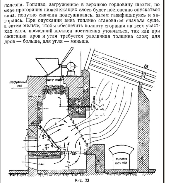

Уважаемый, изучайте плотнее матчасть – Ваша «придумка» в подробностях изложена на 165 странице и далее у Щеголева, кажется, 1954 г. издания.
Называется «Топка с наклонным зеркалом горения».
У этих конструкций есть существенный недостаток: они сравнительно долго выходят (уходят) на (с) рабочий режим: поэтому имеет смысл использовать в мощных потребителях тепла – впрочем, возможно – это как раз что и хочется...
С уважением, Игорь.

[quote="Игорь Васильев"]
Спасибо за совет.
Об такой конструкции печей я читал.
Думаю это несколько иное.
У земляной печи очень маленькие потери тепла в окружающую воздушную среду.
На первый взгляд греть землю нерационально.
Но все дело в том, что тепло это никуда не теряется, потом оно полностью откачивается из земли принудительной подачей воздуха.

Валерий Петров
Сообщения: 1085
Регион: Россия
СообщениеДобавлено: Ср 19 Ноябрь 2008, 22:20 Ответить с цитатойВернуться к началу
Долго писал, а потом сбросило соединение и все пропало. Жаль. Не буду переписывать. Почитайте основы теории надежности и теории горения. Применение предложенной схемы такой сложности мне кажется экономически необоснованным.
Колебания температуры в течении суток - это вопрос соотношения массива печи к отапливаемому помещению. Ну и назначения. Дачный домик надо быстро прогреть, но и остынет он быстро.
