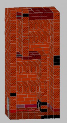

СообщениеДобавлено: Пт 28 Ноябрь 2008, 14:32 Ответить с цитатойВернуться к началу
Я то думал моё сообщение удалили, а его оказывается перенесли.
Чуриков Александр писал(а):
Покажите проект (ы) печи,который Вы сделали. Мне это интересно и по подробней об Автокаде.
Это моя дамашняя будующая печь, мог бы положить в формате .DWG, но он весит почти 1 мегабайт.
Это как бы то, что получилось прямо с чертежа, без углублённой визуализации (подсветка, фактура...).
3D объектами занялся дней 10 назад, проще будет вопрос-ответ.

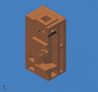

Autodesk Inventor - штука почти божественная! Простота не сравниться ни с Автокадом, ни с Solid? ни с другими программными продуктами.
Autodesk Inventor в отличии от Autodesk AutoCAD - изначально разрабатывался как программа трехмерного моделирования! Плюс эта программа полностью параметрическая, т.е. при изменении одного параметра элемента - перестраивается вся сборка.
Работать с программой - одно удовольствие, проста, понятна, даже в англиской версии. Изучил ее именно в английской версии и без книжек.
Удобноеще и потому, что собирается печка в этой программе точно также как и при строительстве, берется два кирпича и нагладываютмя ограничения по трем плоскостям...
Повашемужеланию в Autodesk Inventor можно сделать визуализацию, сделатьпомодели чертежи в формате Автокад, можно сделать для модели ролик (будут закрыватьс язадвижки, можно показать как ряд наряд ложится), можно делать эскизы и прочую ерунду. Более подробно прочтите в Интернете о проге.

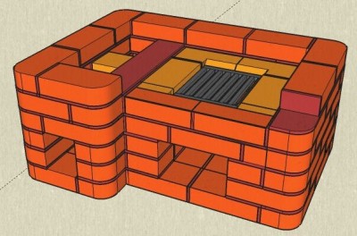

Попытался я как-то в атокаде научиться, даже с помощью детей.
Как только "учитель" от меня отходил, то я сразу забывал куда надо жать. Самому без помощи трудно эту прогу освоить.
Скетчуп проще.
Вот за два вечера накидал.
Сделал бы больше наверно, но много времени ушло на заготовку прорисовку компанентов-деталей.

Для разработки только печей (без визуализации) можно качать и 11 версию. Просто в 2009 версии мне кажется более детально проработатна визуализация (сам пока еще не видел).
Все основные функции доступны с 9-ой версии. Приведенная модель построена в 11 версии.
Сейчас сам пересел на 2009 (4 диска ДВД) - еще не оценил, как-то неудобно - полная русская версия... Я привык к вражеским названиям...
Высылаю модель печки-камина Кузнецова, с кирпичами, которые там применены. Если внимательно присмотретесь ко всему что нариовано и как нарисовано - будете шлепать печки - как семечки грызть...
