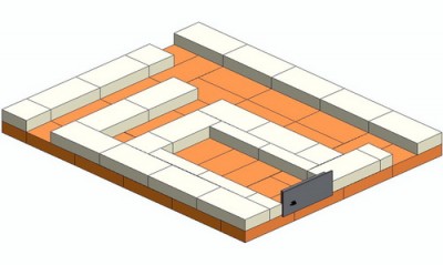

Вы чертите порядовку по рядам в архикаде 10, выкладываете на форум и на непонятные моменты задаете вопросы. Мы постараемся оперативно отвечать вам.
Прорисованный файл послужит для дальнейшего использования пользователями.
В прикрепленном файле заготовка для печи с прорисованными двумя рядами кладки.

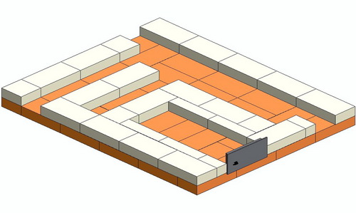

Проверьте пожалуйста порядовку КИК34.
http://raamatud.tutvus.net/statji/pechi/85-kotel-kuznecova-kik-34.html
Регистр пока не рисовал. Оставил дырки в кладке для указания места вставки.
Сразу вопросы:
1. что за "апендикс" во втором и третьем ряду, из отдела для регистра, перед выходом в дымоход
2. для чего на оригинальной схеме в 4 ряду показаны кирпичи с обрезанным краем ( там где щель 1см)
Прошу замечания присылать по рядам, знаю , что есть ошибки, которые требуют исправления. Буду рад всем отзывам и советам. Заранее спасибо всем профессионалам.
Сообщения: 10085
СообщениеДобавлено: Чт 22 Январь 2009, 00:37 Ответить с цитатойВернуться к началу
приятно видеть
и ответить на вопросы
во 2-3 ряду через прочистки обозначен ТЭН
в 4 ряду - перекрытие со срезом под углом см .http://stove.ru/index.php?lng=0&rs=169
по порядовке:
- щель с 4 ряда перед топочной дверцей сделать больше до 2-2.5 см
- на 6 ряду заднюю подовую часть топливника так же как и спереди положить кирпич ША с уклоном к колоснику (подрез)
- катализатор
12 ряд - правильно на плашку
13 ряд - ставим на ребро кирпич, через проставки между собой
14 ряд - *
15 ряд - можно не поджимать кирпичем на плашку, а пройти сразу на ребро ША
в данном варианте катализатор получаем выложен на сухую и есть возможность его ремонта-замены и подбора щелей
- выход на регистр в колпаке начать с 16 ряда с двух сторон, т.е. так же и со стороны СШ, при этом 16 рядом перевязав по кругу кладку топки
- в перекрытие колпака сзади на уровне выхода в дымовую трубу сделать задвижку летнего хода и объединить ее с трубой боровом
- перекрытие шамотной кладки лучше выполнить плитой, если нет, то два ряда ША кирпича в перевязку, так как у вас не надежно
само сабой не забываем про тепловые зазоры на расширение ША кладки
