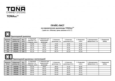

Фирма ТОNА, основанная в 1891 году, является одним из основоположников производства дымоходной техники. С тех пор немецкие традиции качества, основанные на строжайшей технологической дисциплине, использовании высококачественного сырья и самых современных технологий - являются базой корпоративной философии TONA.
Все производства расположены в Германии и контролируются Немецким Институтом Строительной Техники. Для работы в России, имеются все требуемые законодательством сертификаты.
Дымоходные системы ТONA традиционно и с большим успехом продаются в более чем 20 странах Европы. Среди несомненных достижений – британский приз за лучший продукт 2008 года.
Дымоходные системы ТONA оптимально подходят для любого вида топлива, любых отопительных приборов и сертифицированы для температуры 700 С. Помимо универсальных дымоходных систем имеются также специально разработанные для газообразного и жидкого топлива.
Особенностью представленных на российском рынке дымоходных систем TONA teciso является то, что они изготовлены не из шамота, а из высококачественной эксклюзивной керамики – HIGHTEC KERAMIK. Это определило кардинальное улучшение свойств дымоходной системы, таких как: - снижение веса трубы (16 кг/м, а не 30 кг/м, как у шамота), - снижение толщины стенки (8 мм, шамотная труба 15 мм), - увеличение плотности и снижение проникновения влаги через стенку трубы менее 2 г/ч.м2, - снижение шероховатости и создание особо гладкой внутренней поверхности дымоходных труб, - керамические трубы высотой от 500 до 1000 мм обеспечивают нашим дымоходам статическую устойчивость и отличную герметичность благодаря минимальному количеству стыков. При этом показатели термостойкости, теплопроводности и сопротивления механическим и химическим воздействиям соответствуют самым строгим требованиям.
Использование современных изоляционных материалов позволяет устанавливать дымоходы при минимальном расстоянии до пожароопасных поверхностей. Оболочка дымоходов TONA из полых блоков облегченного бетона служит гарантом их точной осевой геометрии и защищает дымоходный канал от возможных механических повреждений. Бетонные блоки имеют каналы для армирования, что помогает уличной части дымохода противостоять ветровым нагрузкам. Модульный принцип монтажа исключает необходимость использования строительной техники.

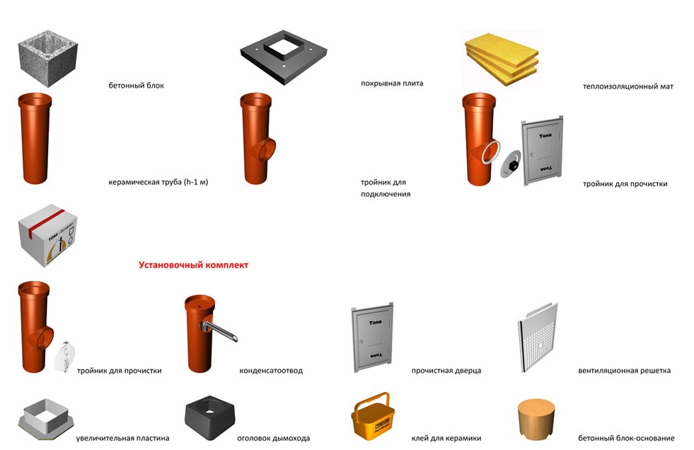

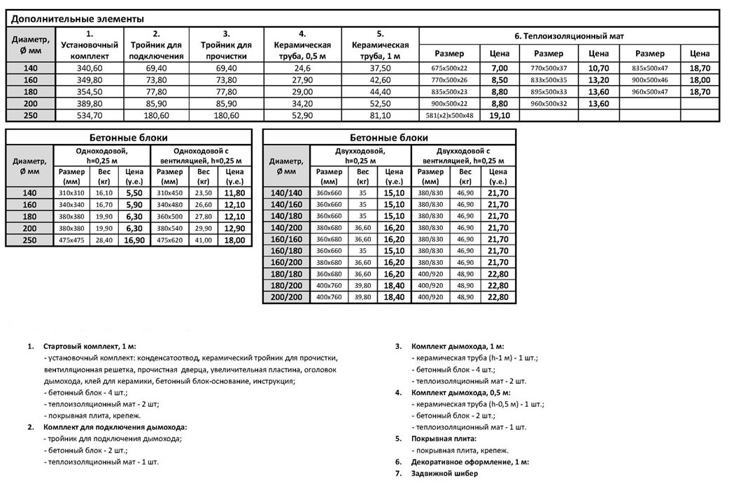

Стартовый комплект (одноходовой), 1 м: - установочный комплект: конденсатоотвод, вентиляционная решетка, прочистная дверца, фасадная декоративная пластина, увеличительная пластина, оголовок дымохода, клей для керамики, бетонный блок-основание, инструкция; - бетонный блок - 4 шт.; - керамический тройник для прочистки; - теплоизоляционный мат - 2 шт; - покрывная плита, крепеж. Диаметр, 140 мм цена: 524,8 у.е. Диаметр, 160 мм цена: 546,1 у.е. Диаметр, 180 мм цена: 559,7 у.е. Диаметр, 200 мм цена: 607,4 у.е. Диаметр, 250 мм цена: 925,2 у.е.
Дымоходы TONAstar (керамика-изоляция-нержавейка) – это трехкомпонентная дымоходная система, отвечающая всем современным статическим, противопожарным и экологическим требованиям. Дымоходный канал выполнен из сверхтонкой керамики ULTRA KERAMIK до сих пор не имеющей аналогов в мире (толщина стенки 3-4 мм). Тонкостенная, гладкая и плотная керамика обеспечивает дымоходной системе: - моментальный нагрев внутреннего тракта, что помогает избежать образования конденсата; -отсутствие негативного разрушающего воздействия при перепаде температур; - отличные аэродинамические свойства; - отсутствие скоплений сажи, потенциально опасных при возгорании.
PS: в отличие от Шидель можно взять без стартового комплекта Smile
Пробовал разбить гильзу молотком - довольно затруднительно, "ронял" ее же с высоты 2 метра на снежный наст (асфальт) - хоть бы что, алмазом пилиться хуже чем Терка (свистит).

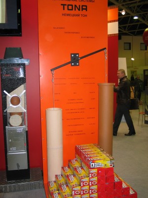

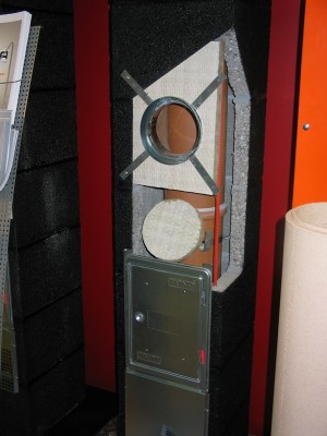

вот немецкие дымоходы выходят на рынок
хороший конкурент Шидель

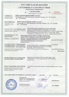

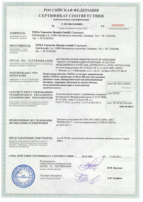

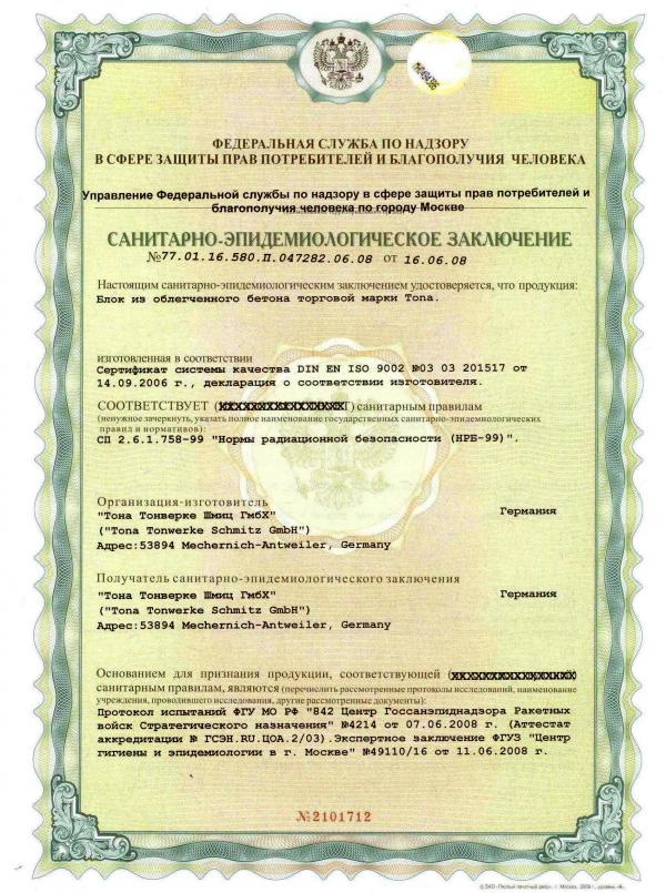

Вот сайт с описанием , а в приложение сертификаты.
Чтоб не искать и под рукой Smile

Евгений, сертификата пож. безопасности не увидел.
Интересут значение EI.
Поделитесь???

Станислав, "пожарный" есть сертификат соответсвия Регламенту о требованиях пожарной безопасности, в т.ч. в части
4.39 Дымовые каналы должны соответствовать следующим требованиям:
4.39.1 Материал дымового канала и теплоизоляционного покрытия на нем должен быть негорючим (НГ). Возможность применения материалов группы Г1 для теплоизоляционного покрытия должна быть обоснована и подтверждена испытаниями.
4.39.2 Дымовой канал жидкотопливных аппаратов должен быть устойчивым против длительного (не менее 4 ч) действия температур не более 400 °С.
Дымовой канал твердотопливных аппаратов должен быть устойчивым против длительного (не менее 4 ч) действия температур не более 400 °С и против кратковременного (не более 0,5 ч) действия температур не более 1000 °С.
Дымовой канал газотопливных аппаратов должен быть устойчивым против длительного (не менее 4 ч) действия температур не менее 200 °С.
4.39.3 Дымовой канал должен быть устойчивым против коррозионного воздействия продуктов сгорания и конденсата.
Спасибо, Евгений.
Буду конкретнее, я имею ввиду вот такой документ интересно было бы увидеть.
http://dymohodvulkan.ru/licence18.html
СообщениеДобавлено: Пн 14 Февраль 2011, 21:31 Ответить с цитатойВернуться к началу
Надо понимать следующее.
Пожарный сертификат (сертификат пожарной безопасности) — это документ, подтверждающий соответствие продукции требованиям пожарной безопасности. Он необходим для реализации в России продукции, подлежащей обязательной сертификации. До введения ФЗ № 123 «Технический регламент о требованиях пожарной безопасности» от 22.07.2008 г. перечень продукции, подлежащей обязательной сертификации был утверждён в приказе № 320 «Об утверждении перечня продукции, подлежащей обязательной сертификации в области пожарной безопасности» от 08.07.2002 г.
В настоящее время этот приказ является добровольным для исполнения, а перечень продукции определяется ФЗ № 123 «Технический регламент о требованиях пожарной безопасности» от 22.07.2008 г., а также следующими документами:
для отечественной продукции — Приказ Федерального агентства по техническому регулированию и метрологии № 1573 от 30.04.2009 г. «Об утверждении перечня национальных стандартов и сводов, в результате применения которых на добровольной основе обеспечивается соблюдение требований ФЗ № 123 от 22.07.2008 г. „Технический регламент о требованиях пожарной безопасности“»;
для импортной продукции — Постановление Правительства РФ № 241 от 17.03.2009 г. «Об утверждении списка продукции, которая для помещения под таможенные режимы, предусматривающие возможность отчуждения или использования этой продукции в соответствии с ее назначением на таможенной территории Российской Федерации, подлежит обязательному подтверждению соответствия требованиям ФЗ № 123 от 22.07.2008 г. „Технический регламент о требованиях пожарной безопасности“»
Справочно:
ФЗ № 123 от 22.07.2008 г. „Технический регламент о требованиях пожарной безопасности“» вступил в силу с мая 2009 года.
На приведенную вами ссылку он еще не распространялся.

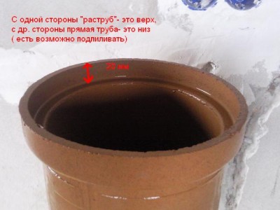

Упаковка на высшем уровне.
(переживал за то как керамика перенесет 1000 км от Москвы до Тольятти).
У трубы с одной стороны "раструб", а с др. стороны прямая труба- это позволяет подпиливать трубу в любол месте. Удобно.

Дима! а что бы Вы теперь предпочли бы? из 2-х протестированных...

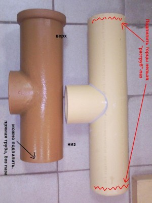

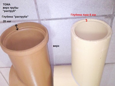

Пожалуйста. ..
Диалог только о трубе(без блока)
Темная труба-TONA
Светлая труба-Вольфсхойер Тонверке
1) Упаковка. TONA отлично. Вольфсхойер Тонверке удовл.
2) Вес трубы. TONA легче (цыфры нет). . Вольфсхойер Тонверке ф120мм, 330мм весит 4,3 кг, т.е. 1метр 12,9кг
3) Возможность укоротить трубу(маневр в монтаже). См.фото. Тону можно подпилить. Вольфсхойер Тонверке нельзя.
4) Наличие трубы на складе у поставщика. Вольфсхойер Тонверке есть на сладе. Тону под заказ из Германии, срок поставки 4-6 недель.
5) Компликтация. Вольфсхойер Тонверке можно купить любой комплект. Тона - вроди бы тоже можно заказать, запрета нет (но лучше уточнить)
6) Высота труба(кратность). TONA 1 и 0,5 м. Вольфсхойер Тонверке 0,33м
Выводы делайте сами.
Мне лично Тона показалась по солиднее. Однако в каждом из вариантов есть свои плюсы и минусы.

Похоже они одного уровня. Есть преимущества как у одного так и у другого. Как и всегда надо подбирать под конкретные условия. Вот если бы их совместить то может и получилась бы идеальная труба почти.

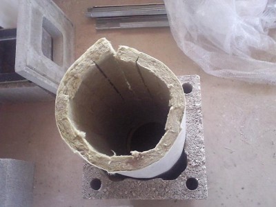

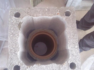

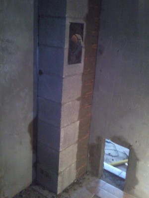

Процесс монтажа дымохода Tona.
Гарантия 35 лет....интересен механизм реализации этой гарантии. Оформляется сертификат-документ. По немецким нормам ППУ 50 мм от блока(у них законодательство в этом случае мягче. Из личной беседы с представителем в РФ) . Для РФ....смотри местный СНИп.
Андрей_Алексеевич...про мелкого...его "шедевры" не за горами..пока практикуем шахматы и lego Smile

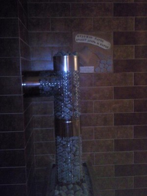

Монтаж дымохода Тона
подключеие к Тона

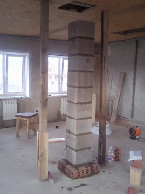

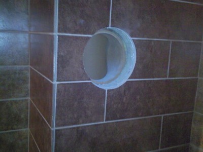

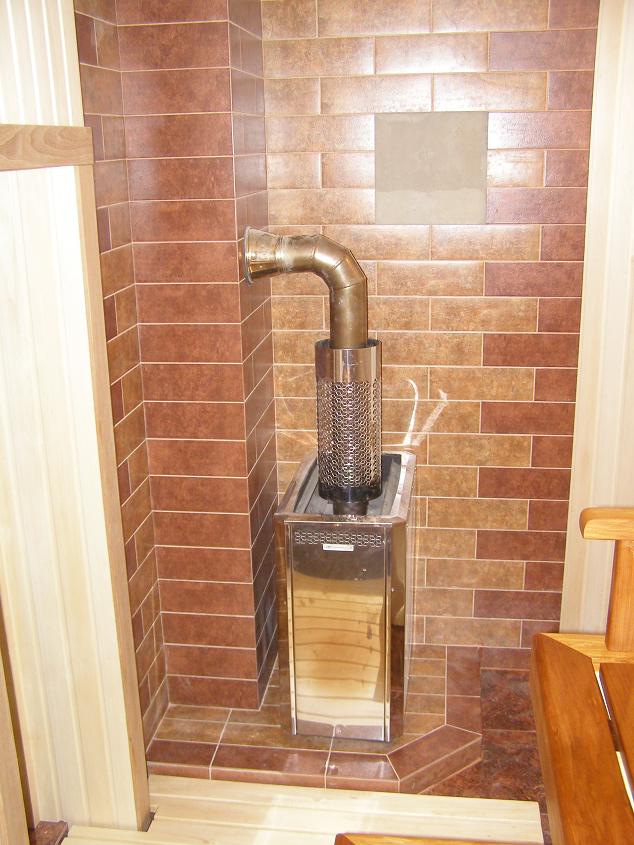

Продолжение. Монтаж керамического дымохода в г Самара
пожарная безопасность возле дымохода

Дима! А плитка керамическая напрямую клеится на блоки керамзитовые?
Дмитрий Смирнов
Сообщения: 598
СообщениеДобавлено: Чт 4 Август 2011, 11:38 Ответить с цитатойВернуться к началу
Да. Мы так сделали и все так делают.
Хотя оффициальное мнение производителя другое (соорудить каркас возле дымохода и оклеить его плиткой Twisted Evil )
