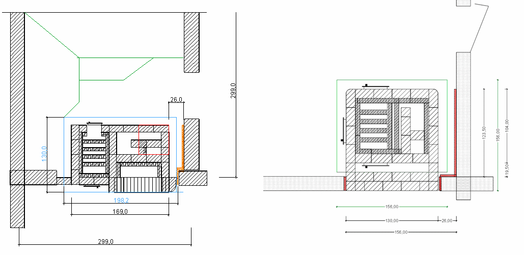

Доброго времени суток, уважаемые печники!
Близится строительный сезон, пора определиться с печью для русской бани, чтобы летом ее сложить. Баня строится в Московской области. (С печником тоже хочется определиться)
Выкладываю исходные данные помещений.
Размеры печи на чертеже пока условны, подправлю, когда остановлюсь на чем-то конкретном с вашей помощью.
По-моему, выбор не очень широк - БИК 2, либо БИК 3.
Или я заблуждаюсь?
З.Ы. Отапливать помещения, кроме парной, необходимости нет.
Спасибо за отзывы.

Касаемо конкретного предложения по печи в парную.
Первый вопрос, который ставиться потребителем - как долго будет греться кирпичная теплоемкая печь.
Не обольщайтесь на предложения час-полтора, за это время ни одна нормальная печь не протопиться, поскольку в любом случае имеет инерцию.
Поэтому, любая печь выводиться на режим натопом, т.е. постепенным протапливанием. Ждать с поверхности печи тепла через час, тем более с банной "двухслойной" печи не реально. А именно по принципу двухслойности и строиться нормальная каменка, с задачей нагрева камней парогенератора, как первостепенной, т.е. приближая ее к промышленной печи.
Все построения банной печи на основе отопительной, что в основе своей и делается, загодя обречены на плохой результат.
Под "русской парной" не каждый потребитель понимает именно тот температурно-влажностный режим, который необходим. У большинства представление геройства в общественных парных - чтоб 120 и ущи в трубочку.
В корне не правильно. На кирпичной печи с закрытой каменкой температурно-влажностный режим в парной стабилизируется на 60 гр.С и управление ведется теплоносителем (пар из каменки).
Во многом ошибка построения банных печей на открытом шамоте. Результат, гордость печника о прогреве его конструкции с максимально коротким сроком, при этом перегрев внешних стен печи, жесткое ИК излучение, пергрев парной, но гордость что "классно" и печь покрывает все ошибки строителей по утеплению парной.
А вот уже режим парной в этом случае загоняется в совершенно другие критерии, никакого отношения не имеющих к паровой бане, наиболее полезной для оздоровления.
Устанавливая печь в парной сразу надо быть готовым, что печь не дешевое изделие и подходить к реализации надо с подходом, чтоб не было мучительно больно за бестолково потраченные деньги. И не малые.
Поэтому, если позволяет общая конструкция бани, т.е ее объемно-планировочное решение, всегда пердлагается к каменке периодического действия пристроить открытый камин. В денежном отношение это не намного удорожает, но значительно расширит функции печи, поскольку печь уже после протопки во время принятия банных процедур уже не топят и вопрос уюта решает открытый камин. Да и не только уюта, но и можно побаловаться шашлычком или жареной боварской колбаской.
Если ставить печь только для получения температурно-влажностного режима в парной, то самое желательное расположение - вся печь в парной или с топкой через тоннель в топочную или комнату отдыха.
Такой вариант не решает теплового баланса всех помещений бани и потребует дополнительных затрат на отопление, но в для парной только плюс, при этом можно уменьшить массу печи.
Вариант с выносом стенок печи в смежные помещения поможет решить тепловой баланс банного комплекса, но вынужденный компромис приводит к увеличению печи.
Все это решается с потребителем, исходя из ТЗ.
И последнее, уясните, что баню надо приготовить, так же как и любое блюдо, и на это уходит определенное время, заложенное в конструктивной особенности.
В файле примеры привязки печей в парной. Любая конкретика уточняется.

Попробую внести пояснения в тз:
1. Я не требую вывести печь на режим через 1.5 часа
2. Я не хочу париться при 120, мне надо 60 плюс минус 10.
3. Меня не надо морально готовить к цене, я готов.
4. Мне не надо решать проблему отопления помещений, кроме парной. (мне не нужен камин)

Владимир, если вам все известно, так надо было и составить ТЗ исходя из ваших требований, т.е. озвучить их.
Я расписал так подробно, поскольку не могу читать мысли на расстояние, извините.
Посему ваш вариант печи без камина. Размер и привязка на чертеже (в вашем случае можете расположить в дальний угол от двери). Тоннель и портал по месту.
А уж какой это будет вариант - БИК 41 или 42, а может 53, не знаю Very Happy
Разница будет только в конструктиве, в потребительских параметрах вы отличий не заметите.
