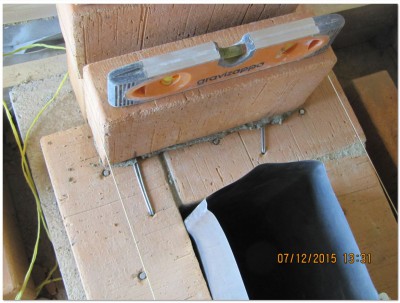

Вот настоящее армирование,когда кирпич верхнего ряда крепится к кирпичу нижнего ряда или на штифты или на проволоку из нержавейки. фото с параллельного форума.
А эти дырявые ленточки на шурупах,тем более в наружной обкладке, филькина грамота.

А где кирпич нижнего ряда? По-моему это бетон. Вообще конструктив на этой фотке весьма спорный (видимо распушка это, или что?) Зачем ставить кирпич на ребро? И что дает эта проволока из нержавейки? А гильза из мятого "бэушного" кровельного железа что-ли сделана? А чего кирпичик за гильзой сместился относительно оси кладки?
А вот "гравицапа" (уровень) вполне так ничего. Респект производителю за находчивость в названии бренда!

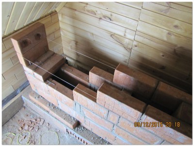

и шнурки зачемто натянуты?

Виталий, это щиток на втором этаже, и это не от температуры, а от сползания фиксировалось, там перекрыша под углом.

Ср 23 Март 2016, 10:25
Виталий Кострюков писал(а): |
А где кирпич нижнего ряда? |
