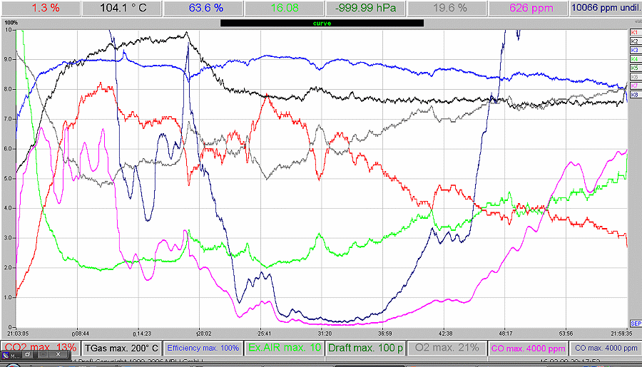

К вопросу чистоты сгорания топлива и показаний СО в дымовых газах
Табло газоанализатора Delta-65/
06.01 - топка печи с открытыми СШ
22.02 - топка печи с закрытыми СШ
Точки замеров в протоколе.
Поднятие СО при розжиге в обоих вариантах практически одинаково
06.01 - 2300 ppm
21.02 - 2030 ppm
при этом минимальные значение во время устойчивого горения
06.01 - 28 ppm
21.02 - 480 ppm
средние значения за устойчивый период горения
06.01 - 835 ppm
21.02 - 630 ppm
как видим средние данные незначительно отличаются, но во время устойчивого горения заметен меньший СО при наличие СШ.
Второе, что отмечал в докладе и считаю наиболее важным для потребителя - автоматизация процесса горения при наличие СШ. Во время испытаний никакие регулировки на печи не проводились, в отличие от испытаний с закрытым СШ, т.к приходилось регулировать процесс розжига и догорания углей. Т.о. СШ позволяет частично автоматизировать процесс сжигания топлива на различных этапах сгорания, без участия пользователя.
Третье, при закрытых СШ идет потеря на прогрев нижнего пояса и перегрев третьего, т.е кривая поднимается к середине печи и эти потери значительны - 10 гр.С, т.е нагрев нижних рядов при закрытых СШ идет в основном за счет теплопроводности кирпича. СШ реализует функцию прогрева нижнего ряда при догорание углей и распределение тепла на нижний ярус печи.
На фото видно, как газы "не вписывающиеся" в основной тепловой поток не попадая в колпак и не остужая наиболее горячие, уходят в СШ, тем самым отдавая свою энергию нижнему ярусу печи.
Если сравните графики газоанализатора от 06.01 и 22.02 (топка с открытыми СШ), то они практически идентичны.

Если вы не делаете измерения по ГОСТу, по принятым, утвержденным методикам, хотя бы 50-летней (время испытаний Подгородником своих колпаков), то как можно верить вашим цифрам. Если вы обещаете в будущем, что-то померить, то об эффективности и безопасности своих печей и сможете тогда говорить. Для меня можете эти цифры не приводить. Скажите какой кпд у печей с СШ и без СШ, без кпд все измерения просто трата времени.
Перед испытаниями печи была составлена методика испытаний, на основе ГОСТ 3000-45, 2127-47 (не действующих, но дающих понятие, что и как) и 9817-95, так же Методика испытаний КАМИ.
Печь при испытаниях в полный натоп, рекомендованный ГОСТ не выводилась, поскольку температура в доме «зашкаливала», а мне еще в нем ночевать. Поэтому было принято решение проводить испытания в «пользовательском» режиме для проживания в дачном доме в мороз до минус 25 гр.С. При этом печь, кроме своих отопительных функций, использовалась для приготовления пищи: супы, пирожки, буженина, нагрве воды, варка кофе ..
На основе полученных данных (у Катаева они есть) и согласно методике испытаний был рассчитан КПД печи
n1 = 100 – (q2 + q3 + q4 )
где q2 — потери тепла с уходящими газами, %;
q3 — потери тепла от химического недожога, %;
q4 — потери тепла от механического недожога, %.
q4 в расчетах условно принято 1%, хотя на самом деле гораздо меньше
Расчетные данные практически совпадают с показаниями газоанализатора (06.01 - 87.1%).
Кроме того во время активного горения СО ДГ при наличие СШ опускался до 28-30 ppm (0,003%), хотя среднее значение составило 835 ppm (0.08%), во время догорания углей – 0.15%.
Второе, во время испытаний никакие регулировки на печи не проводились, кроме цикла с закрытыми СШ, когда необходимо было регулировать процесс сжигания и догорания углей.
И самое главное, с закрытыми СШ идет меньший прогрев первого пояса печи (35 см от уровня поля) и потери составляют 10 гр.С, т.е передача тепла идет в основном за счет теплопроводности кирпича, а не снятие энергии с дымовых газов.

Евгений, в Вашем втором сообщении данной темы приведен первый график.
Я так и не понял, это - график испытаний кузнецовкой печи или же печей других производителей?
Если других, то где можно увидеть график для печи Кузнецова?
На приведенном графике видно, что в начале топки уровень СО составляет 7%, после чего падает до 0,15%, затем снова вырастает до 5%.

Jackonya, график выставлен именно печи Кузнецова, проходившей испытания.
В нижней строке указано сколько принято за 100%, так по СО - 4 000 ppm, т.е. в 100% (10 едениц)=0,4% СО
10 000 ppm=1%
Верхняя строка - текущие показания при прокрутке времени.

Понял, спасибо. А как считаете, по какой причине в начале топки СО относительно высок?
Из-за плохого перемешивания или из-за холодной топки?

Евгений Викторович, у Вас на графике опять две совсем разные кривые СО, но с одним и тем же масштабом!

Юрий М. первые показания СО в объеме, второе уже в отношениях ..
Вот скан с текстовой таблице.
Скан таблицы

Евгений, средний уровень О2 на гравике - около 8%.
Как проводить расчет коэффицента избытка воздуха, которому соответствует этот показатель ?
Нужно же учесть
а) количество кислорода в воздухе (23,12%);
б) количество образовавшихся при горении дымовых газов, в которых проводится замер %О2 (здесь-то собака и порылась, так как нужно знать температуру газа, в месте установки датчика, так как при 100Ц, скажем, этот объем больше на треть).
в) температура.
Зная эти цифры можно узнать сколько лишнего воздуха идет в топку и вычислить потери, идущие на его нагрев.
Но, даже учитывая только пункт "а", вычисляем избыток примерно 1,32. На деле, учитывая пункты "б" и "в" он будет больше.
Теплотворная способность дров с влажностью 25% - 3300 ккал/кг,
ранее я вычислил сколько нужно для тепла для нагрева куба воздуха на один Цельсий - 370кал.
На один кг нужно 10 кубов воздуха и как минимум еще 3,2 куба
3,2 куба при нагреве с -20 до 100 (цельсиев, которые отправятся в трубу) 3,2*370*120= 142ккал
Следовательно, по отношению к теплотворной способности дров 142/3300*100=4,3%
И.В. Кузнецов на встрече в Питере заявил, что используете коэффициент до 2,4 - это минус 9% от КПД только по избытку воздуха.
Прибавим к этому недожег и несовершенство конвективной системы...
Расчет сей привел для облегчения Вам определения достоверности результатов расчета КПД (который при идеальных условиях не может быть выше 91% для оглашенных режимов).
Хорошо, если кто-то проведет альтернативный расчет. Так как я легко могу передвинуть запятую или еще чего отчебучить, а перепроверять лень.
P.S. По исходящим газам 100 Цельсиев - еще минус 10% КПД (итого 81%).
