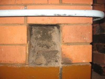

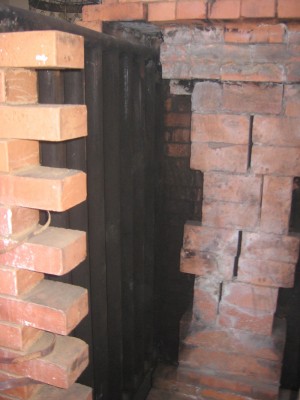

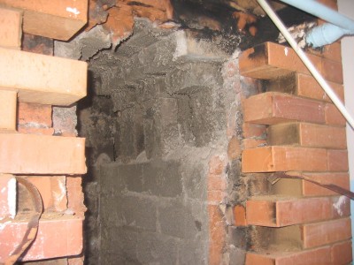

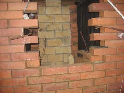

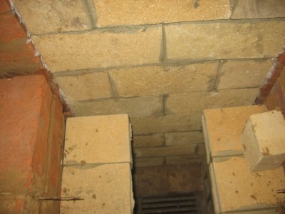

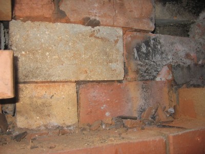

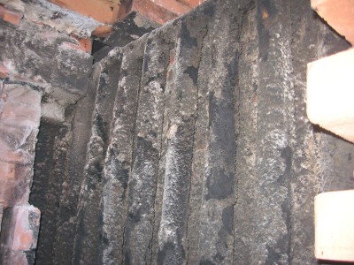

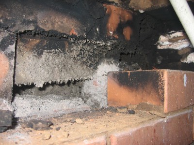

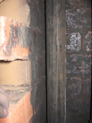

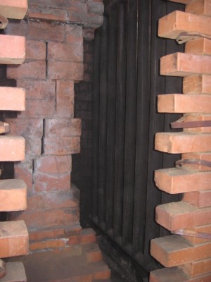

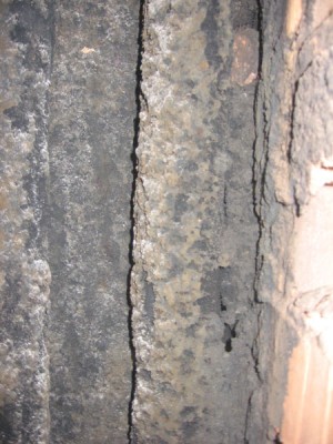

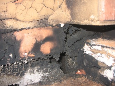

Здравствуйте уважаемые участники форума!
Разобрали мы что хотели и даже более того.
Котел чистили изнутри, разобрав топливник и внутренние стенки печи
Обьем сажи нас привел в ужас. Не ожидали столько увидеть- вычистили и собрали 10 ведер 20 литровых сажи. Хотя если считать что через эту печь прошло не менее 5 лесовозов дров - и её ни разу не чистили - то это нормально.
Что касается дальнейшего обслуживания котла - так и не решили как его лучше чистить, через боковые прочистки эффективно не прочистишь.
Заметили нехорошую особенность конструкции - котел в крайних точка сильно приближен к кладке (торец печи) - от этого призошло сильное зарастание сажей.
Котел в нижней части зарос намного сильней чем в верхней - по нашему мнению было бы неплохо уменьшить высоту котла, ибо в самой нижней точке - нагрева почти нет - это хорошо заметно по нагреву наружной части печи в нижней части.

СообщениеДобавлено: Вс 26 Апрель 2009, 19:29 Ответить с цитатойВернуться к началу
Интересно было бы взглянуть на фотки.
Денис, а где в основном была сажа - на самом регистре или на стенках печи?

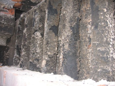

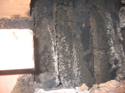

Сажа на регистрах котла в большинстве своем, а также на стенках печи

СообщениеДобавлено: Пн 27 Апрель 2009, 06:16 Ответить с цитатойВернуться к началу
Вот и обещанные фото (В названиях написано - Левый регистр - конечно же это правый)

Сразу хотел бы отметить такой факт (это для любителей регистров в топливнике) Топка печи 2 подкладками по 5 полен вывела печь-2 на температуру 80 градусов - и давление скакануло до 3 атмосфер (в холодном состоянии - 1,5 Атм) Пришлось немного испугаться и открыть задвижку прямого хода - насос был включен на 3 скорость - но тепло так и не снималось в полном объеме - еще час температура висела около 80.
Через 2 часа я закрыл задвижки , через 5 часов я выключил насос - температура в батареях была 45 С
Сама же печь будет горячей еще сутки
Т.е. к чему я это всё - если засунуть в верхний колпак регистр- то при выходе на рабочую мощность начнутся гидроудары - ибо начнет образовываться пар (всетаки 1100 С), и бак расширительный тут не поможет.
Все эти мысли возникли после идеи одного уважаемого печника разместить в верхнем колпаке регистр - что по моему очень опасно не говоря уж об холодном ядре в топливнике.

Сообщения: 10153
СообщениеДобавлено: Вт 28 Апрель 2009, 07:00 Ответить с цитатойВернуться к началу
В принципе, для пятилетнего котла такое засаживание даже и очень неплохо, учитывая что топили котел несколько истопников и каждый в своем стиле.
Регистр котла прижали к стене видно когда делали обвязку, но сейчас понятно ничего не переделать, оставить как есть.

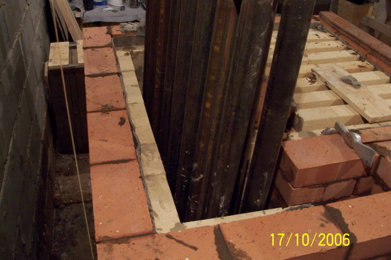

СообщениеДобавлено: Ср 29 Апрель 2009, 07:56 Ответить с цитатойВернуться к началу
Укоротить регистр ? не знаю, а вот поднять его над подверткой на 2 ряда может было бы целесообразно, поскольку газы у края подвертки уже практически условно холодные.
Канал расширить и установить два регистра так же можно, при этом среднее расстояние между регистрами и стенками не менее 6 см, рекомендованные И.Кузнецовым. Такое уже делали и работает, на сайте стандартно КИК34.
Желательно подача вторички и катализатор для более чистого сгорания и уменьшения выброса частиц пепла в колпак.
Слив с котла, при отключение магистрали для обслуживания так же желательно, а может даже и нужно предусмотреть.
Делать стенку разборной значит без перевязки. Насколько будет надежна такая кострукция? Можно подумать и спрсить у Кузнецова, вроде А.Чернов так делал у себя.
А вот дополнительные прочистки для обслуживания это надо предусмотреть. А.Бацулин делал дополнительные в центре, пользовал их или нет?
При выводе котла на режим может иметь смысл первоначального прогрева топки через ЗПХ.
А вот на топку давно подумываю немецкий шамот с пустотами. Пока нет времени разобраться. А пока может есть смысл и крепит нихромом к основной стенке футеровку топливника.

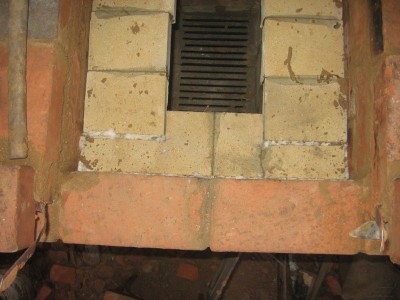

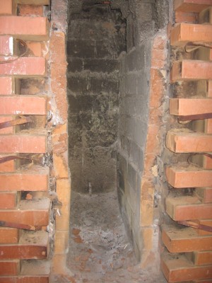

Чтобы не возникло недопонимания отчего возникло разрушение топливника - уточняю:
У нас особые истопники - это раз - которые чудят при топке так - диву даешься - и могут топить, забыв включить насос, и абсолютно не следя за процессом топки.Кроме того, редко чистят от золы топку и зольник.
Топят сырыми дровами и другие подобные гадости.
А потом...
Потом приходит местный печник (которые не знаком с печами Кузнецова и даже не слышал про них ничего) и начинает ремонт (меня к сожалению не было тогда)
Он разбирает верх печи, залазит внутрь печи и на обычную глину складывает топливник используя вперемешку глинянный и шамотный кирпичи, потом складывает тяп ляп верхние ряды оставляю в некоторых местах дыры размером 5*10 см (есть на фото выше) и такую печь мы начинаем топить - конечно ничего из этого хорошего не происходит - и в итоге все разрушается снова.
Сейчас я езжу в Шуралу смотрю как Евгений Зиновьев трудится, восстанавливая нашу измученную печь и постоянно ругаю истопников за гадости которые они делают с печами.

На фотографии "IMG_4468 02 мая Катализатор.jpg" почему-то нет слева и справа каолиновой ваты (или базальтового картона) между кладкой из шамотных кирпичей и стенками из красных керамических кирпичей. Непорядок!
На снимке "IMG_4423 Вскрытый топливник.jpg" кладка кирпичей сделана на ребро. Эта кладка вогнулась внутрь, при этом раскрошился раствор в швах. Футеровка и кладка на ребро сильно снижает надёжность конструкции. Я уже не говорю о футеровке или кладке из лещадки на ребро.
Армирование наружной кладки стальными полосами также не есть хорошо. Полезно для армирования использовать стеклосетку с ячейками 5х5 мм и с плотностью более 200 г/м2 (250-300 г/м2). Также неплохо обвязать снаружи весь котёл стальными уголками и стягивающими шпильками, хотя эстетика от этого будет страдать, но зато это будет надёжно.
Целесообразно было бы из шамотного топливника сделать вертикальный опускной канал по всей длине, чтобы можно было подавать горячие газы на уровне чуть выше топочной дверцы или даже ниже её. Тяги дымохода будет достаточно, чтобы протянуть дым вниз и избежать дымления через топочную дверцу при растопке, но при этом нагрев стального регистра будет делаться снизу вверх.
Добавка вторичного воздуха в топку также будет весьма полезной.
Короче говоря, нужно существенно модернизировать котёл, при этом его габариты заметно увеличатся.
