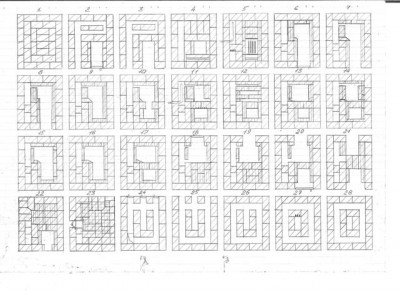

Доброго всем времени суток и здоровья.
Прошу сообщить имеет ли право на жизнь конструкция, слеланная на базе БИК 1? Порядовку прилагаю.
Жду критики и конструктивных замечаний.

СообщениеДобавлено: Чт 7 Май 2009, 17:52 Ответить с цитатойВернуться к началу
Потом так же до 30-го ряда и с верху щиток для отопления 2-го этажа.

Михаил Немов
Сообщения: 291
Регион: Москва Зеленоград
СообщениеДобавлено: Сб 9 Май 2009, 02:25 Ответить с цитатойВернуться к началу
1-грешно у камней место отбирать,они ж сами не скажут Confused
2-на 23р.-одним рядом перекрытие выкрошится,двумя лучше
3-футеровкой поднимет второй колпак,независимо лучше,на шамот не ставить красный.

Спасибо за ответ Михаил.
По первым 2-м вопросам понял. По третьему хочу спросить, что лучше сделать, дно колпака полностью из шамота или достаточно будет проложить зазор между шамотным и красным кирпичем базальтовой ватой?
Ещё хотел спросить, потянет ли данная конструкция щиток 2-го этажа (2 на 3,5 кирпича, высотой метра 2)? В трубу планирую вставку из нержавейки, вокуг утеплить ватой.

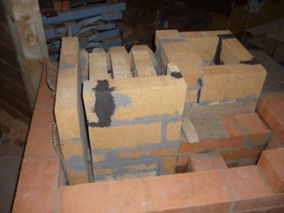

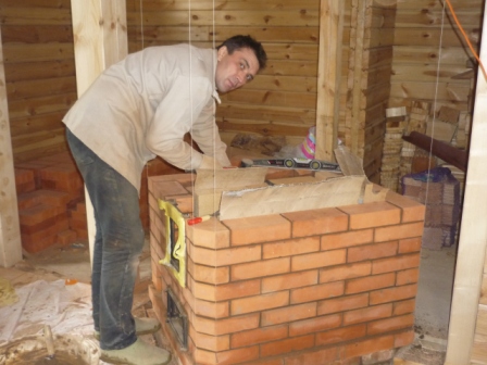

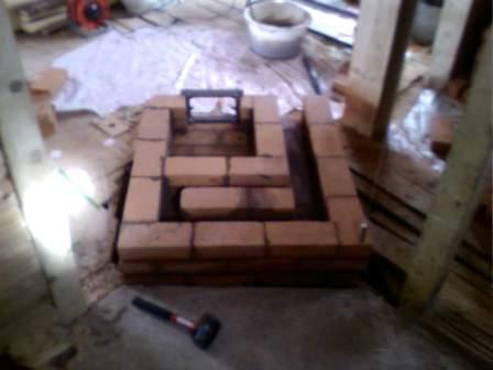

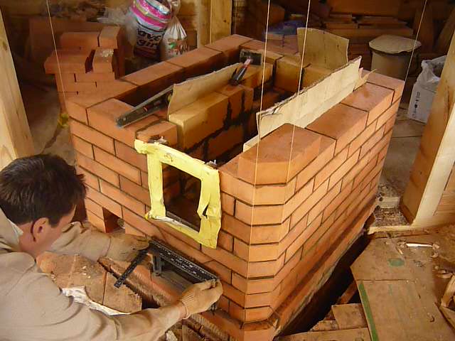

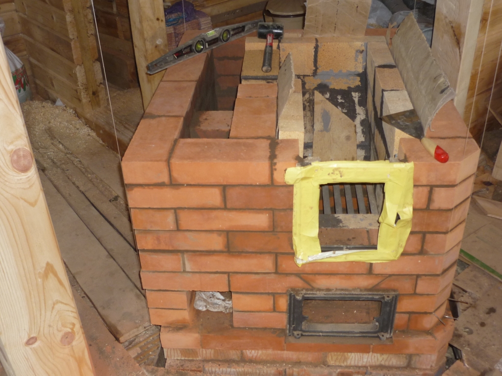

СообщениеДобавлено: Ср 3 Июнь 2009, 16:03 Ответить с цитатойВернуться к началу

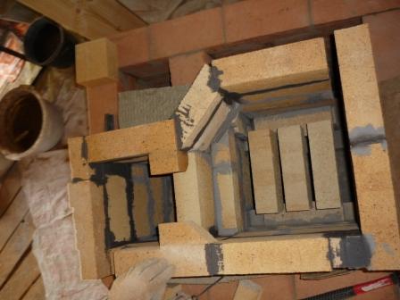

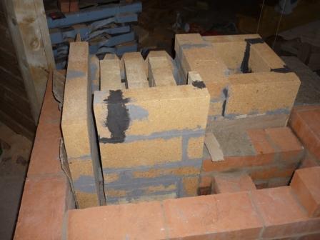

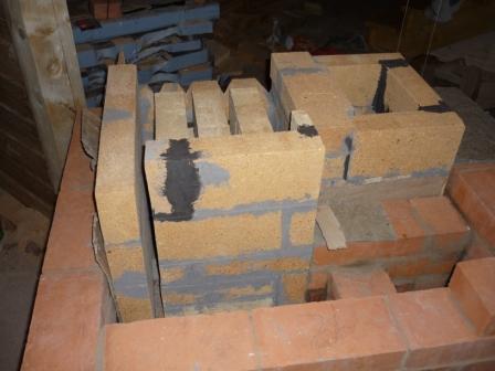

Продолжаю прцесс кладки печи (жаль, что только по выходным). Прошу специалистов посмотреть фотографии и высказать замечания.
"Даритье" людям тепло!
 Размер файла:  73.66 КБ
 Просмотров:  1297 раз(а)
 Размер файла:  457.92 КБ
 Просмотров:  1207 раз(а)
 Размер файла:  89.67 КБ
 Просмотров:  1215 раз(а)

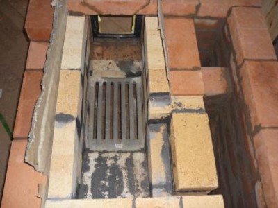

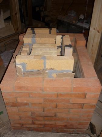

СообщениеДобавлено: Ср 3 Июнь 2009, 16:04 Ответить с цитатойВернуться к началу

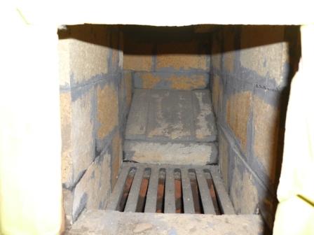

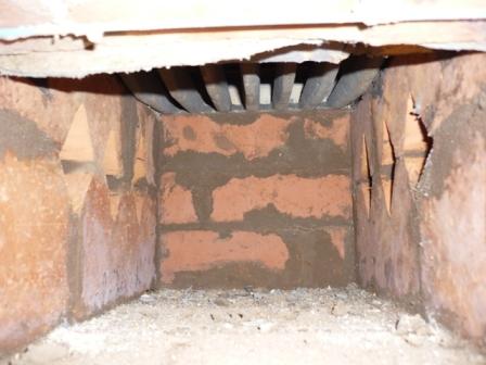

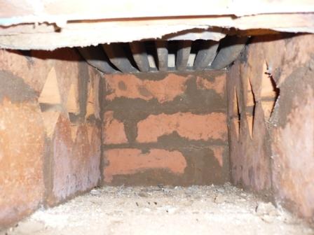

Вот нутро:
 Размер файла:  33.69 КБ
 Просмотров:  1233 раз(а)
 Размер файла:  31.29 КБ
 Просмотров:  1192 раз(а)

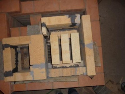

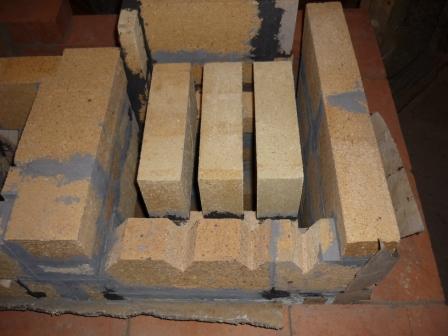

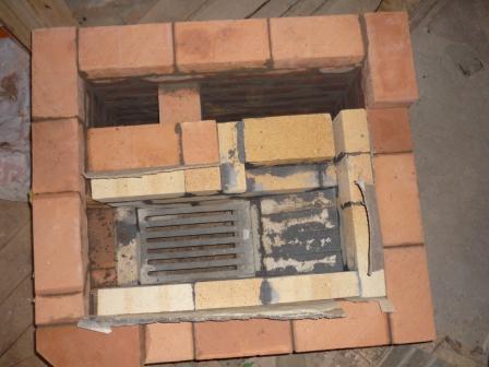

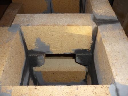

СообщениеДобавлено: Пт 5 Июнь 2009, 11:51 Ответить с цитатойВернуться к началу

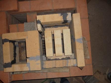

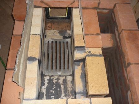

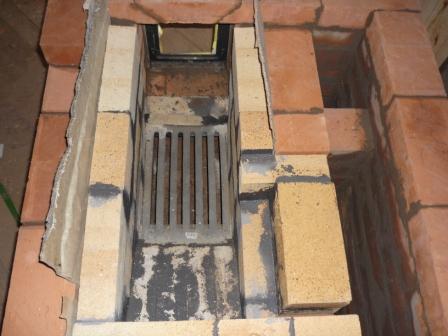

Правильно ли я поставил катализатор?
 Размер файла:  29.17 КБ
 Размер файла:  30.38 КБ
 Просмотров:  1214 раз(а)

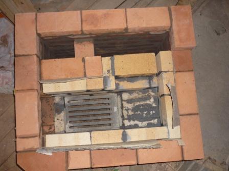

Ещё фотки

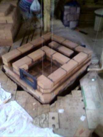

Тарас, на первом фото видно, что печь чуть больше площади фундамента. По правилам вроде нужно отступать от края фундамента как минимум 5 см?
СообщениеДобавлено: Ср 1 Июль 2009, 09:51 Ответить с цитатойВернуться к началу
Тарас, катализатор опирается на стенки очень узкими краями. Если не хватает одного кирпича, можно взять два - на встречу, распилами к стенкам.
Печь хлеб в банной печи? Революционно! Smile
Тарас
Зарегистрирован: Чт 7 Май 2009, 13:59
Сообщения: 46
Регион: г. Кубинка МО
СообщениеДобавлено: Ср 1 Июль 2009, 15:25 Ответить с цитатойВернуться к началу
Александр, это не фундамент, это просто другой кирпич, а фундамент на 7 см. шире...
Тарас
Сообщения: 46
СообщениеДобавлено: Ср 1 Июль 2009, 15:43 Ответить с цитатойВернуться к началу
Андрей, я помню на практичаском семинаре в Полушкино ты говорил, что пилинный шамот долго не держится, и я из этих соображений поставил просто 3 целых кирпича. При желании их можно будет поменять через топку. Или быстрее разрушатся опорные кирпичи?
СообщениеДобавлено: Ср 1 Июль 2009, 20:09 Ответить с цитатойВернуться к началу
Я и написал, что спиленной стороной ставить к стене печи, не спиленные навстречу друг-другу, в самый жар.
