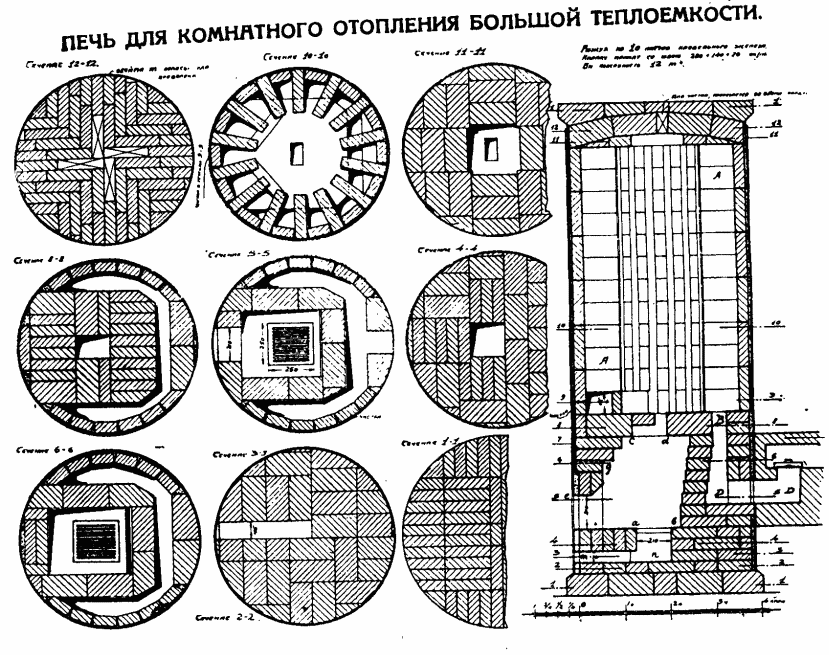

(по материалам диссертации И.С.Подгородникова)
В чем особенность комнатной печи профессора Грум-Гржимайло.
В известных до изобретения Грум-Гржимайло печах топочные газы из хайла топки направляются в так называемые "обороты". В одних печах дым последовательно проходит из одного "оборота" в другой, пока не выйдет в дымовую трубу; в других печах дым подымается из топки по одному "обороту" вверх, откуда спускается вниз одновременно по нескольким "оборотам".
Внизу дым собирается и отводится в дымовую трубу. Отличаясь в деталях все известные системы комнатных печей построены на одном принципе - принципе вынужденного движения дымовых газов. Во время топки печи и ее прогревания, топочные газы принудительно протаскиваются через "обороты" и нагревают печь. При несвоевременном или неплотном закрытии вьюшки холодный воздух также принудительно протаскивается по нагретым "оборотам" и охлаждает печь.
Печь проф. В.Е. Грум-Гржимайло дана на рис. 1 и описана им в книге "Пламенные печи" в следующих выражениях:
"Устройство печи таково: из хайла CD пламя топочных газов вступает в общую камеру АА, выложенную в железном барабане в 1/4 кирпича. Чтобы дать устойчивость этой камере, ее стенки подкреплены 14-ю контрфорсами в 1/4 кирпича, увеличивающими поверхность нагрева печи до 12 кв.метров при диаметре почти в 1100 мм. Пламя из хайла летит пряно к своду печи, опрокидывается им и нисходящими струями вдоль наружных стенок совершенно равномерно спускаются вниз в общий сборный канал ВВ, по которому печные газы собираются к дымовому борову ДД. В дымовом борове находится вьюшка с обыкновенным блинком, а лучше заслонка в форме задвижки.
Такое устройство печи гарантирует очень быстрый и равномерный ее прогрев, полное отсутствие копоти и сажи и прочность, несмотря на тонкие стены.
Направленные внутри контрфорсы в 1/4 кирпича толщиной, представляют большой запас тепла и поддерживают температуру печи во время ее остывания, сообщая ей характер печи большой теплоемкости. Единственный недостаток печи тот, что верхняя часть камеры будет прогреваться сильнее нижней. Было бы приятнее, если бы было наоборот, но совершенно холодных частей в печи не будет, ибо дымовой канал ВЗ опущен почти до уровня пода печи".
Вот все, что проф. В.Е. Грум-Гржимайло нашел нужным написать о своей печи.

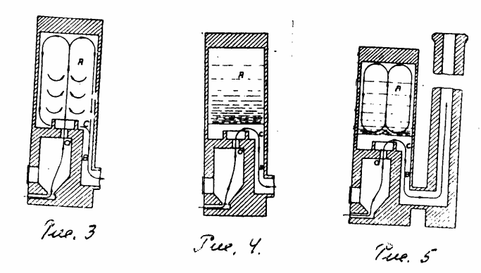

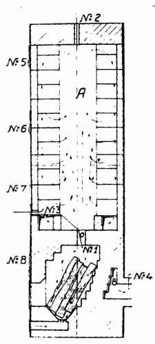

Как указывает проф. Грум-Гржимайло в его печи /рис.2/ газы из хайла топки направляются вверх к своду, там поворачивают и нисходящими струями опускают вниз. Внизу подтекают к отверстию дымовой трубы и отводятся ею наружу. Направиться из хайла прямо в дымовую трубу газы не могут. Камера заполнена газами различной температуры, и значит и различного удельного веса; в центре - горячими и легкими газами, стремящимися всплыть вверх, у наружных стен и контрфорсов -остывшими и отяжелевшими газами, падающими вниз. Через отверстие С и канал В дымовая труба отсасывает из камеры топочные газы, но удаляет она те газы, которые непосредственно находятся у отверстия С.
У этого же отверстия находятся остывшие, отяжелевшие газы. По мере их удаления дымовой трубой к отверстию С притекают сверху все новые и новые количества остывших и отяжелевших газов, вытесняемых из-под свода всплывающей из хайла вверх струей тепло¬го и легкого газа. Чем теплее и чем легче струя газов, тем сильнее ее стремление по выходе из хайла всплыть вверх и тем меньше для нее возможность, не охладившись, направиться непосредственно в дымовую трубу. Достигнув свода, газы расплываются и заполняют полость камеры между контрфорсами, где, соприкасаясь с кирпичной кладкой контрфорсов и наружной стенки, остывают, делаясь тяжелее, падают вниз и удаляются Е дымовую трубу. Наиболее остывают частицы газа, соприкасающиеся с наружной стенкой печи, и только этот кольцевой поток газов у наружной стенки камеры имеет резко выраженное направление вниз и скорее других частиц газа, находящихся между центральной горячей струей и наружной стенной камеры, достигает выходного отверстия С и уходит в дымовую трубу.
Явление происходит так, как изображено на рис. 3. Если представить на мгновение, что газы из камеры в трубу не удаляются и из топки через хайло не поступают в камеру, то горячая легкая струя газа всплывет вверх под свод и там останется, нижнюю же часть камеры над хайлом займет более холодный и тяжелый газ.
После того, как горение в топке закончено, направление движения газов изменяется. Камера печи уже прогрета. Она заполнена горячим газом. Через хайло "а" в камеру поступает холодный воздух, не нагретый теплом, выделяющимся из топлива при горении. Как более холодный, он тяжелее нагретых газов, заполняющих камеру печи. Горячие газы, заполняющие камеру, плавают над холодным воздухом, поступающим из топки, держатся выше его. Дымовая же труба при открытой вьюшке продолжает отсасывать газы из низа камеры печи, где собрался поступавший из топки холодный воздух. Он и отсасывается. Таким образом, по окончании топки воздух из хайла "а" направляется непосредственно через отверстие С в дымовую трубу, минуя нагретую камеру печи. Камера выключается. Печь, если можно так выразиться, имеет "автоматическую газовую вьюшку". Явление происходит, как изображено на рис. 4.
Так как контрфорсы прогреты больше, чем наружные стенки печи, то горячие газы, плавающие над холодной струей воздуха, направляющейся в дымовую трубу, продолжают циркулировать в направлении, указанном стрелками на рис. 5. Внизу они, соприкасаясь с холодной струей воздуха, направляющейся в дымовую трубу, до некоторой степени охлаждаются ею. Но соприкосновение горячих газов с холодной струей воздуха происходит по плоскости горизонтального сечения печи площадью 0,38 м.кв. для печи диаметром в 0,86 м, имеющей внутреннюю поверхность нагрева до 10 м.кв. При открытой вьюшке печь системы проф. Грум-Гржимайло охлаждается внутри только в части ниже хайла, на высоте 600 мм или 19% от поверхности нагрева печи. Холодный воздух не охлаждает непосредственно нагретых кирпичей камеры. В печах других систем охлаждение происходило бы по площади 10 м , причем охлаждающий воздух непосредственно омывал бы и охлаждал бы внутреннюю нагретую поверхность печи. Охлаждение печи происходило бы во много раз энергичнее.
Этим объясняется, что печь держит тепло даже и при открытой вьюшке.
Рис.1

Рис.2

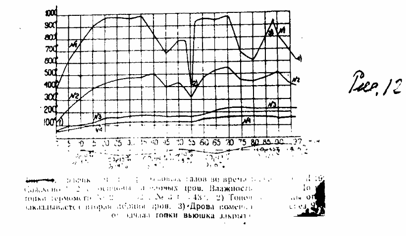

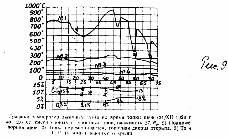

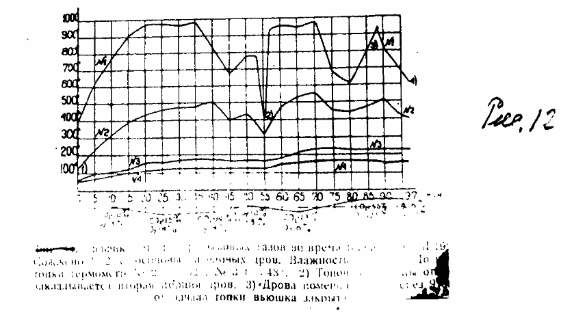

Однако, продолжим.
Подгородников провел 8 испытаний печи Грум-Гржимайло, представленной выше, представив только результаты двух, сославшись, что остальные идентичны.
Анализ газов производился прибором Орса, температура наружной поверхности печи ртутным термометром, погруженным в ртуть, налитую в бумажный мешочек, приклеенный к поверхности печи. Температура газов внутри печи определялась термопарами. Спаи термопар для большей чувствительности были обнажены и омывались непосредственно газами.
При испытании печи Подгородников старался выяснить следующие вопросы:
а/ Проверить правильность процесса горения в топке,
б/ Определить коэффициент полезного действия печи
в/ Подтвердить, что во время горения топлива дым направляется сначала кверху, там поворачивается вниз и уже внизу идет в дымовую трубу.
г/ Подтвердить, что после окончания топки или при случайном сильном понижении температуры топочных газов, например, вследствие большого избытка воздуха, газы, если камера уже прогрета, не направляются вверх, а из хайла топки направляются непосредственно в дымовую трубу, минуя прогретую верхнюю часть камеры. Подтвердить, что при прорыве в печь холодного воздуха камера печи автоматически выключается и что несвоевременное закрытие вьюшки не сказывается катастрофически на нагреве печи.
д/ Подтвердить, что прогрев печи совершается быстро, а остывание медленно и что печь держит тепло в течение суток.

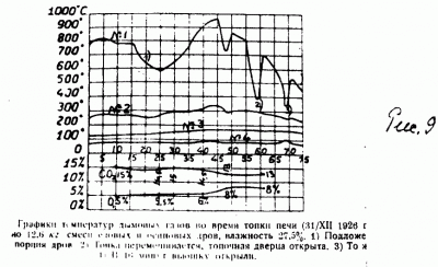

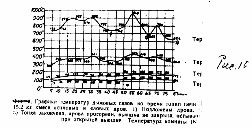

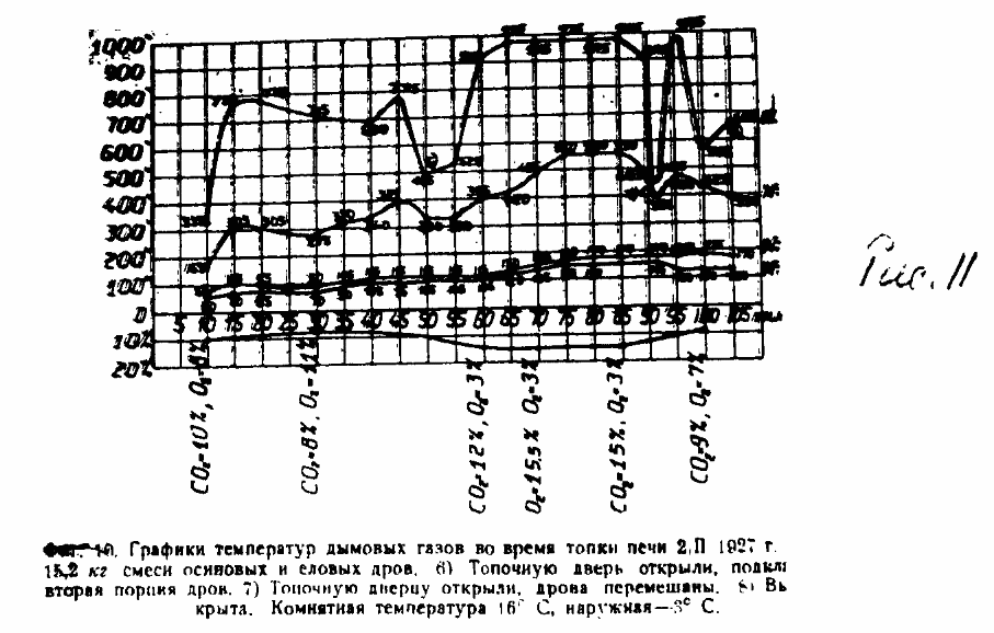

Процесс горения характеризуется графиками на рис. 9,10, 11,12.
Коэффициент полезного действия по балансу коэффициента полезного действия печи проф. Грум-Гржимайло для испытания 31 декабря 1926г. определен в 93,7%, а по испытанию 3 февраля 1927г. в 77,4%
Температура уходящих газов была близка к 100*С.
Далее ...
Рис.9

и еще график
Рис.12
 Размер файла:  28.12 КБ
 Просмотров:  1445 раз(а)

При наблюдении через отверстие для термометра №3 рис. 2 за направлением пламени, видно, что из хайла пламя веером направляется вверх. Направление движения печных газов можно проследить и по графикам температур во время топки /рис. 9,10,11/. По графикам видно, что термометр №2 показывает наивысшую температуру. После термометра № 1 наибольшее показание дает термометр № 2, затем №3, после него № 4. Этими показаниями и отмечается путь газов, а именно, газы из хайла топки направляются сначала вверх, где поворачиваются вниз и уходят в дымовую трубу. По пути движения струи вверх к ней примешиваются /рис. 2 и 3/ с боков из полостей между контрфорсами ответвления струй, направленных вниз, охлаждаемых контрфорсами. Эти ответвления, смешиваясь с центральной горячей струей, охлаждают ее.
Для того, чтобы убедиться в этом достаточно сравнить температуру термометра № 1 и № 2. Несмотря на то, что термометр № 2 помещен над хайлом в центре струи, что расстояние термометра № 1 от № 2 только около 1,7 м, что газы не охлаждаются кладкой, показания термометра № 2 значительно ниже показаний термометра № 1.
Например, для испытания 4 января 1927 года в 55 мин. /рис. 10/ термометр № 1 показывает 945°, а термометр №2 только 425°. Это об"ясняется только примешиванием и охлаждением центральной горячей струи холодными газами, вновь увлекаемыми вверх центральной горячей струей. Это путешествие газов вверх и вниз в камере печи совершается до тех пор, пока частица газа не остынет, не станет тяжелее других частиц и не скатится к отверстию С /рис.2/, где происходит отсасывание дымовой трубой. Условия для максимального охлаждения газа имеются только у наружного периметра печи. Вдоль этого периметра газы стекают в кольцевой канал, окружающий хайло, откуда они дальше сливаются в дымовую трубу.

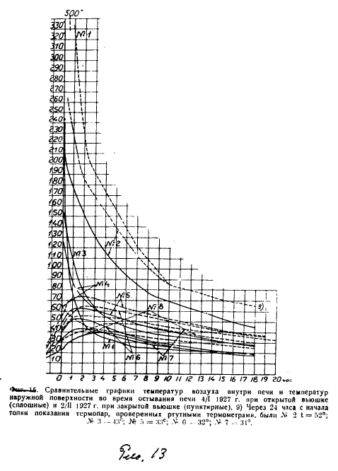

Остывание печи 4 января 1927 года /рис. 13/ происходило при открытой вьюшке. В то время как температура термометра № 1 резко упала в течение первого часа остывания, термометр № 2 остывал гораздо медленнее, и еще через 18 часов остывания печи термометр № 2 показывал температуру 45° при открытой вьюшке. Из сравнения графиков температур термометров №№ 5, 6, 7 и 8, при остывании печи 4 января, при открытой вьюшке и 2 февраля при закрытой вьюшке видно, что термометры № 5, 6, 7 и 8 показывают 4 января более низкую температуру, чем 2 февраля; кривая температур несколько ниже, но все таки имеет такой же вид, как и 2 февраля и не падает так резко, как температура термометра № 1. Несмотря на открытую вьюшку, термометр № 5 через 18 часов остывания показывал 27°, термометры №- 6, 7 и 8 - от 18 до 20°, а термометр № 2 внутри печи, как уже упоминалось, - 45°.
Теплообмен внутри печи совершается не только посредством конвенции, но и путем лучеиспускания. Лучеиспускание ослабляет действие "газовой вьюшки", но все-таки "газовая "вьюшка" оказывает свое тормозящее действие и замедляет выдувание печи холодным воздухом.

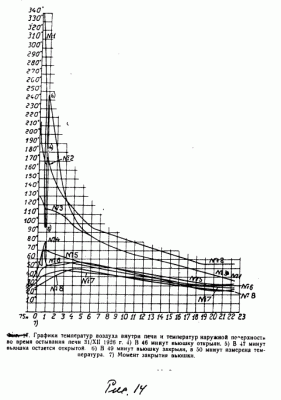

Медленность остывания печи.
Остывание печи 31 декабря /рис. 14/ происходило при закрытой, но неплотной жестяном вьюшке, 4 января /рис. 13/ при открытой вьюшке; только 2 февраля /фиг. 15/ и 3 февраля /фиг. 15/ вьюшка была заменена плотной чугунной вьюшкой. Характер прогревания печи и остывания можно проследить по графикам, относящимся к испытанию 3 февраля /фиг. 15/. Из этих графиков видно, что от 15,6 кг дров наружная поверхность печи нагрелась до 52-82°С и что через сутки после начала толки наружная температура печи была еще от 28 до 35°С, т.е. полные сутки печь была теплая.

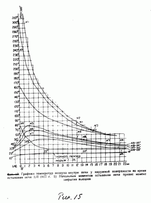

Выводы.
Таким образом исследование комнатной печи Грум-Гржимайло
подтвердило предположения проф. B.Е. Грум-Гржимайло, что горячие газы, выйдя из топки направляются вверх, под перекрытием печи повертываются и опускаются вниз к отверстию дымовой трубы.
Кроме того, исследование выявило дополнительные явления в движении газов в камере печи, а именно:
1. Перемешивание горячих газов с холодными при движении их вверх, и, следовательно, выравнивание прогрева печи по высоте.
2. Изменение направления движения газового потока при поступлении в печь холодного воздуха, который, выйдя из хайла топки, направляется непосредственно в дымовую трубу, минуя прогретую верхнюю часть печи.
Исследование движения газов в печи Грум-Гржимайло было произведено И.Подгородниковым в 1927г. и опубликовано в 1929г. Лет через 5 характер движения газов в печи Грум-Гржимайло, выявленный этим исследованием, стал основой движения газов в нагревательных колодцах системы АМКО в США.

Рис.13

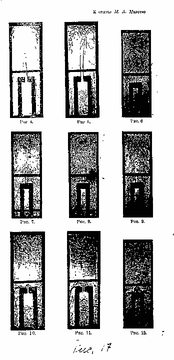

Исследование движения газов в печи Грум-Гржимайло на гидравлической модели.
Исследование движения газов в печи Грум-Гржимайло было также произведено в 1932 году на гидравлической модели членом корреспондентом Академии наук СССР М.А. Михеевым и проф. В.А. Баум в лаборатории, руководимой академиком М.В. Кирпичевым.
Их исследование на гидравлической модели движения газов в печи проф. B.Е. Грум-Гржимайло имело целью проверить выводы, полученные И.Подгородниковым при тепловом испытании печи Грум-Гржимайло. Фотографии этого движения в гидравлической модели приведены на рис. 17. Здесь первые два снимка в верхнем ряду слева изображают движение струи газов, поступающих из топки в колпак с незначительной скоростью.
Мы видим, что горячая легкая струя газов всплывает кверху в массе относительно холодного тяжелого газа, не смешиваясь с ним. Дальнейшие фотографии показывают, что по мере увеличения скорости струи газов, выходящей из хайла топки, ее инжектирующее действие усиливается.
Последние три нижних фотографии изображают картину движения газов в том случае, когда в нагретый колпак, заполненный горячим легким газом, поступает холодный,тяжелый воздух. Мы видим на фотографиях, что струя холодного, тяжелого воздуха по выходе из хайла расплющивается и направляется вниз к сборному боровку, ведущему к дымовой трубе. Холодный тяжелый воздух по выходе из хайла как бы ударяется о какую то непреодолимую преграду. Струя холодного воздуха расплющивается, раздваивается и двумя ветвями направляется в дымовую трубу. На этих фотографиях мы видим "газовую вьюшку" в действии.
Фотографии М.А. Михеева и В.А. Баума дают наглядную картину движения газов в печи Грум-Гржимайло.
Приведенные выше фотографии придают явлению наглядность и убедительность, делают освоение "вольного" движения газов
более легким.
В обобщенном виде эти фотографии имеют значение не только в понимании работы печи Грум-Гржимайло, но выводы из зтих фотографии могут быть использованы и действительно используются во всех печах, где требуется в камере создать по высоте равномерную температуру, например, в сушилках.
Для того, чтобы создать в какой-то камере равномерную температуру, нужно впускать газ в эту камеру снизу вверх с наибольшими скоростями через отверстия с малым сечением и большим периметром(через отверстия в виде узких щелей) для увеличения сцепления поднимающейся вверх струи с газом, через который пробивается струя.
(фото плохого скана)
Рис.17
Евгений Викторович, материал действительно очень интересный. Но требует пояснений. Как понимать слова "на гидравлической модели"? Что реально изображено на фото - течения жидкости или течения газа? С какими /хотя бы примерно/ линейными скоростями и с какими температурами входит газ в "колпак"? И т.д. и т.п. И вообще, картина на первых шести фото может быть и при холодной затопленной струе. Как все это комментируется в оригинале?
Последний раз редактировалось: Юрий Хошев (Вс 20 Сентябрь 2009, 13:24), всего редактировалось 1 раз
Сообщения: 6396
СообщениеДобавлено: Вт 15 Сентябрь 2009, 20:42 Ответить с цитатойВернуться к началу
Явление эжекции /турбулентного увлечения неподвижного воздуха быстрой струей/ действительно сопровождается быстрым охлаждением и торможением горячей струи / "закалкой" в терминах "Процессов и аппаратов химической технологии"/. Но мне кажется, что гидравлическая модель Грум-Гржимайло такие явления не рассматривает?

По сравнению с камерой А /рис. 1/ условия горения в "оборотах" и "колодцах" значительно лучше. Вначале топки поверхности "оборотов" действительно холодные и снижают температуру газов, но обороты сделаны из кирпича, малотеплопроводного материала. Поверхности кирпича, соприкасающиеся с пламенем, прогреваются сравнительно быстро, температура поверхностей "оборотов" скорее приближается к уровню, при котором происходит воспламенение газов и сгорание сажи. Камера А печи проф. В.Е. Грум-Гржимайло специально предназначена для охлаздения газов. Эту роль она прекрасно выполняет. Газы на уровне "хайла" топки снижаются до 100-150°. Как показывают фотографии движения газов М.А. Михеева и В.А. Баума, холодные газы энергично перемешиваются с горючими газами, быстро снижая их температуру и вызывая выпадение сажи.

Приведу выдержку из книги "Пламеннные печи" (глава Законы движения печных газов) автора этой печи: "Для примера беру разрез кирпичеобжигательной печи, сделанной из белого металла и помещенной между двумя зеркальными стеклами; по трубкам, проведенным в топки, пускаю струю окрашенного керосина.
Опыт первый. В замке свода печи откры-ваю отверстие и исследую старый тип кирпичеоб-жигательной гіечи с прямой тягой вверх (фиг. 5).
Пускаю в печь немного керосина, отверстие наверху оставляю вполне открытым. Струйка керо-сина поднимается вверх и полость печи не выпол-няется керосином. Прибавляю керосина, т.-е. уси-ливаю топку; результат такой же. Очевидно об-жиг кирпича будет неудовлетворительный. Чтобы сделать его возможным, нам придется несколько прикрыть дымовое окно наверху. Делаю это (фиг 3). Суживая отверстие, мы заставляем скапливать ке-росин, он все более и более выполняет полость печи, пока, наконец, не установится равновесие между приходом и расходом и уровень керосина не сделается постоянным.
На фиг. 3 видно, что печь выполнена пламенем до половины. Пространство между уровнем керо-сина и подом печи не выполняется пламенем; это пространство будет прогреваться вихрями, поро-ждаемыми разностью уд. веса пламени и холодных печных газов и только в подкупольном простран-стве оно будет сравнительно покойно.
Но так как обжиг кирпича не допускает резкого под'ема температуры—кирпич в этом случае выходит весь в трещинах—то обжигать кирпич в управляемой так печи нельзя.
Надо еще с'узить отверстие в замке купола и добиться того, чтобы уровень пламени совместился бы с подом печи. Это—максимум того, чего можно добиться при этой системе кирпичеобжигательных печей с прямой тягой."
Думаю этот же эффект создается в топке с узким отверстием. В той же книге методика расчета диаметра отверстия.
