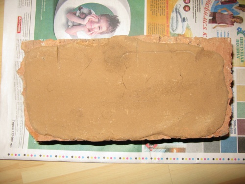

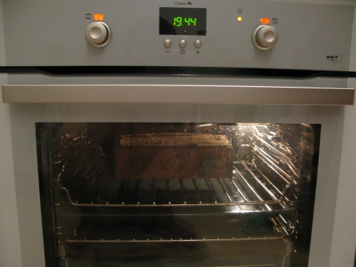

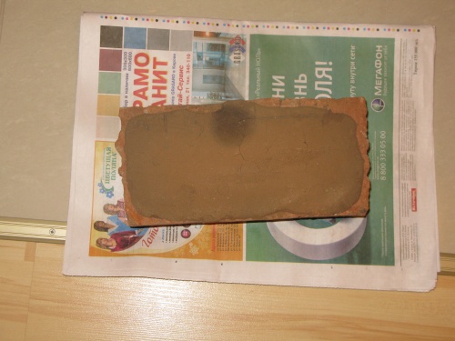

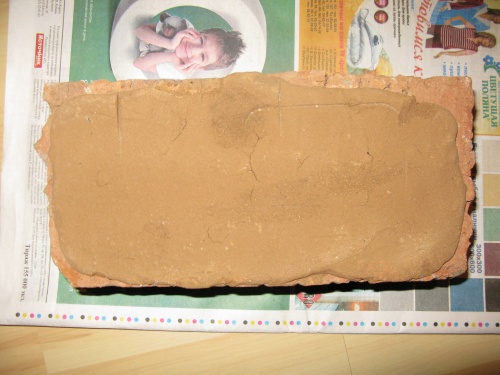

После проверки ГПС на жирность, кирпич с раствором нагрел до Т 250С*, держал 30мин. Визуальных изменений практически никаких. После термооброботки раствор стал крепче, адгезия отличная. На фото - до и после. Начало здесь - http://forum.stovemaster.ru/viewtopic.php?t=3114&start=0
кирпич в духовке при Т250С*

после
 Размер файла:  67.29 КБ
 Просмотров:  1288 раз(а)
до термооброботки
 Размер файла:  77.06 КБ
 Просмотров:  1232 раз(а)
