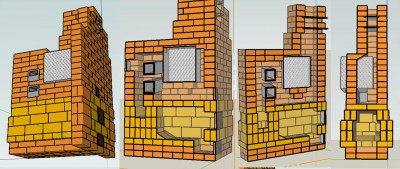

Уважаемые, отпишитесь, будьте добры, по такому вопросу (кто какую юзал прогу).
Интересуют программы твердотельного моделирования (solid modelling).
СкетчАп, при всей его простоте и удобстве - не твердотельная, а каркасная прога. Тобишь вы рисуете .. к примеру кирпич, делаете его срез и ... обнаруживаете, что в нутри кирпича - пустота. Тоесть кирпич - каркасная модель.
Таким образом любые самые распрекрасные модели СкетчАпа при выведении срезов на чертежи (Google LayOut - есть у них такой прог) дают абсолютную непонятицу в смысле где срез проходит через полость, а где через толщу материала.

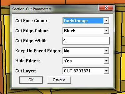

Да. Если щелкнуть правой кнопкой по выбранной секущей плоскости, а далее выбрать ADD-SECTION_CUT FASE, то можно сечение кирпичей раскрасить цветом из выпадающего списка, а также установить другие параметры. Слой надо выбирать 0.

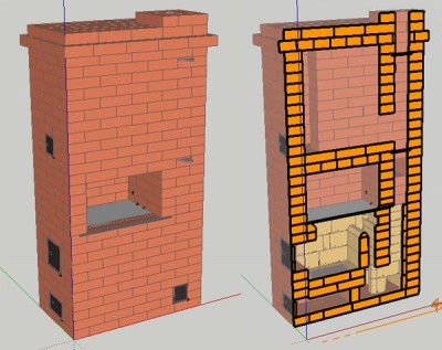

СообщениеДобавлено: Вс 21 Ноябрь 2010, 16:46 Ответить с цитатойВернуться к началу
ДРАГОМИР, а как этим плагином сделать разрез Шведки как на рисунке? У меня место над плитой и каналы тоже закрашиваются вместе с полыми кирпичами! Sad
Из страны канальных печей....
Вот так у меня получается
 Размер файла:  88.75 КБ
 Просмотров:  1594 раз(а)
 Размер файла:  115.48 КБ
 Просмотров:  1855 раз(а)
СообщениеДобавлено: Вс 21 Ноябрь 2010, 16:56 Ответить с цитатойВернуться к началу

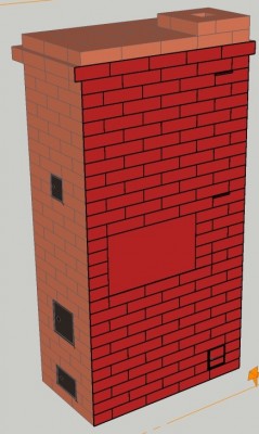

Ну, раз пошли мои картинки... Делаем разрез, выбираем цвет поверхности (Cut-Fase colour) темно-оранжевый скажем и режем. Выбираем стрелочку. Двойное нажатие на разрезе позволит копаться во внутренностях - одиночный щелчок на закрытом пространстве, где должно быть пусто (поверхность в точечку) - и удаляем кнопкой Del. Получится как у меня на вашем рисунке.
Сейчас я продолжаю редактирование: выделяю каждый красный кирпич там-же (удерживая Ctrl), пипеткой беру цвет у красного кирпича (модель можно поворачивать! Confused ) и заливаю выделенное. Так же с шамотом. Получается красиво... Smile
Кстати, если заглянете в слои, то увидите разрез - это слой. Захотели сделать другой - удалите этот слой полностью и забудьте о нем. Smile

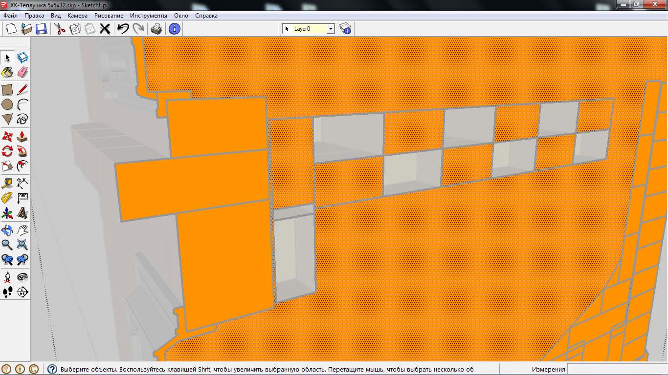

Сделал всё по инструкции и, УРА, получилось! Единственным огорчением было то, что в плагине всё написано не по-русски, а по буржуйски я не ферштею. Что там означает NO , а что YES, совершенно непонятно, но с этим можно смириться.
Каково же было разочарование, когда стал проделывать то же самое с другим проектом, чуть посложнее. Почему-то заливается не вся плоскость сечения, причём не заливаются некоторые кирпичи не просто, а, как издевательство, в красивом шахматном порядке! При попытке выделить пустоту, вместе с ней выделяются другие кирпичи, опять же в шахматном порядке. Что только не перепробовал. Менял NO на YES, пытался подкрасить вручную. Полдня провозился, никакие опыты и метод научного тыка не помогли. Как решить эту проблему?

СообщениеДобавлено: Ср 22 Октябрь 2014, 10:30 Ответить с цитатойВернуться к началу
Все кроме выбора темно-оранжевого не использую.
Все правильно - нужно ткнуть 2 или 3 раза, чтобы вызвать режим редактирования.
Вспомнить где были пустоты - ткнуть в них мышкой - будут в сеточку - их удалить.
Вспомнить где был шамот - вызвать мастера закраски и поменять цвет нужных кирпичей.
Самое сложное когда кирпич невозможно закрасить... Беру и копирую стенку с рядом режащего кирпича такого же размера. Вставляю в пустоту нужного кирпича и немного сдвигаю вставку внутрь его. Закрыли дырку.

СообщениеДобавлено: Пт 24 Октябрь 2014, 23:12 Ответить с цитатойВернуться к началу
Владимир Солин писал(а):
Самое сложное когда кирпич невозможно закрасить... Беру и копирую стенку с рядом лежащего кирпича такого же размера. Вставляю в пустоту нужного кирпича и немного сдвигаю вставку внутрь его. Закрыли дырку.
Гениально, получилось, проблема решена! Но внутрь сдвигать не пришлось. А если надо закрасить стенку, аналога которой нету, то вставляю стенку, например, поменьше и растягиваю её масштабированием, или побольше и удалить лишнее. Владимир, спасибо!
