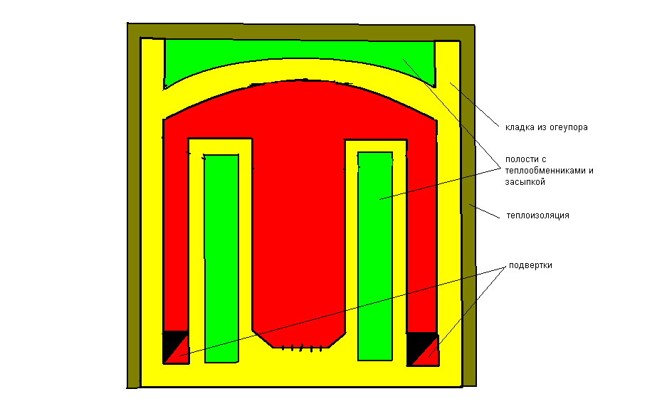

Васильев Илья
Сообщения: 256
СообщениеДобавлено: Ср 10 Февраль 2010, 23:14 Ответить с цитатойВернуться к началу
Как я много пропустил...
Сначала об обязательной и полной автономности системы, независимости ее от эл-ва. Если принять, что конец света не скоро, то и отключения эл-ва в ближайшее время будут носить временный характер. Соответственно, для питания насоса в эти критические дни разумно использовать генератор. Да и в Новосибе вроде начали серийный выпуск буржуечек которые еще и маленько эл.энергии выдают, в акурат на насос хватит.
В качестве теплообменника считаю разумным использовать радиаторы отопления, чугунные или даже аллюминевые, в качестве засыпки - отсев талькохлорида или т.п. материала, сыпучего, теплоемкого и хорошо проводящего тепло.
Котел у меня дома утеплен 50 базальтовой ваты и обшит гипроком, в помещении, тем не менее тепло. То есть, в помещении где стоит котел, радиаторы не нужны.
Данная система дает возможность устранить последствия большой инертности, всего лишь применив на радиаторах краны с термостатами. О необходимости подзарядки аккумулятора однозначно скажет термометр, - топить ли утром, или до вечера хватит.
К сожалению, не могу предоставить внятных данных о работе котла. Вот минимум: Отапливаемая площадь 96кв.м, деревянный дом, очень холодные полы и потолок 2750, при забортной Т до -10град. - одна топка (ящик дров 70л), температура теплоносителя от 30 до 45град. Пока не доволен, но уверен в победе.
переделывать буду так

СообщениеДобавлено: Чт 11 Февраль 2010, 00:36 Ответить с цитатойВернуться к началу
При применении котла с регистром в колпаке: При топке температура батарей большая, при остывании она резко падает. Попытка регулировки температуры батарей термостатами: есть регулировка температуры самой батареи. Система батарей расчитывается под мощность котла и наоборот. Как считать? Если считать под момент топки, то ограничение поступления носителя в батарею неизбежно ведет к увеличению температуры в системе, Больше закрытых батарей - больше температура. Если считать под процес остывания котла, то расчет ведется под температуру заведомо ниже, чем при топке. Что преведет к увеличению числа батарей. Тогда при топке большие батареи будут сильно нагреваться. Термостаты будут пытаться ограничить температуру батарей. Куда деть избыточное тепло из системы? В том варианте где регистр заложен в засыпку, его температуа будет ниже и стабильней при топке, и видимо выше (чем регистр в колпаке) при остывании. Интересно бы узнать на сколько будет разница температур? И от чего толкаться ведя расчет системы? Просчитав теплопотери здания, получим мощность отопления. Берем систему , считаем батареи, получаем сумарную мощность для обогрева. Она будет равна или чуть превышаеть теплопотери. А дальше котел. В засыпке не так быстро и сильно греется регистр. На сколько увеличится его мощьность, чтобы прогреть эту систему? И как его просчитать? хотя проблему уравнивания температуры при топке и после, это котел (регистры в засыпке) максимально приближает к решению. Автономно, как можно дольше держать температуру батарей на одном уровне.

Васильев Илья
Схема очень интересная, но не разорвёт ли кирпичную кладку на огнеупорном растворе расширение металла стального регистра, вокруг которого сделана засыпка?

Васильев Илья
Сообщения: 256
СообщениеДобавлено: Чт 11 Февраль 2010, 12:14 Ответить с цитатойВернуться к началу
Вот методики расчета как раз таки и нету... только научный тык (эмпирический метод)
Термостаты на радиаторах перенаправляют теплоноситель обратно в кател (теплоаккумулятор) то есть, тепловая энергия расходуется по необходимости.
И по поводу медных пластин... Ведь в изразцовых печах такую работу делали металические анкера (костылики, или как они там называются правильно...)
