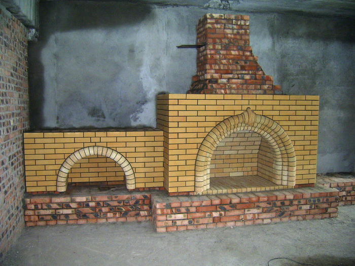

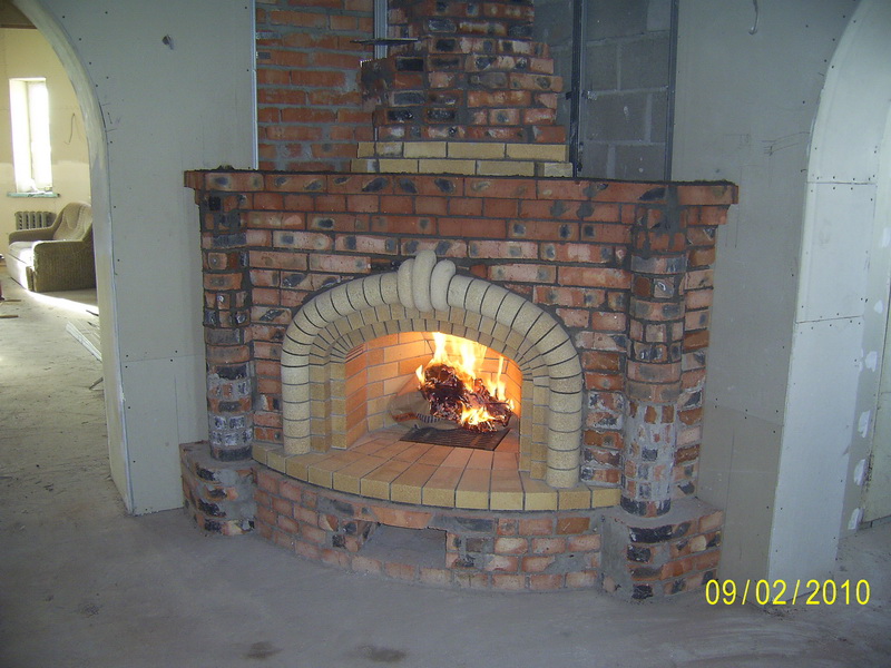

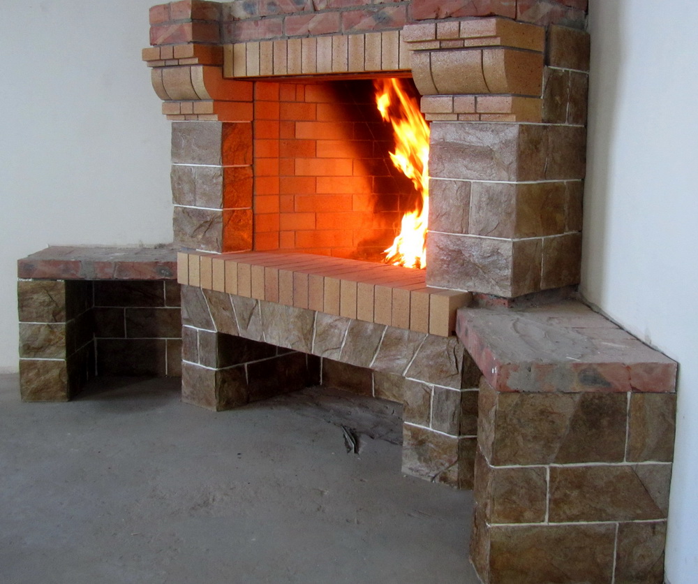

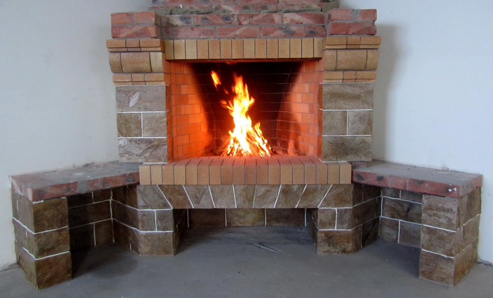

Отделка камина за заказчиком. Плюс дерево, мрамор, зеркала. Будет возможность сниму. В этом году делать этому заказчику печной комплекс.

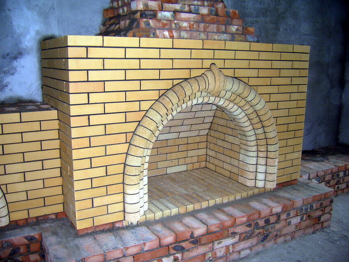

И вот такой черновой вариант. Уличный печной комплекс тоже делать летом.

vova230
СообщениеДобавлено: Пн 26 Апрель 2010, 21:17 Ответить с цитатойВернуться к началу
Очень даже симпатично

СообщениеДобавлено: Вт 8 Июнь 2010, 22:47 Ответить с цитатойВернуться к началу
Александр-та а дымосборник не маловат? СМОТРЮ и нравятся мне Ваши камины,кирпичи чем обрабатываете ежели не секрет, ведь шамотный кирпич обработать сложнее красного(алмазным диском почти не пилиться,а простых по камню-бетону надо немеряно).
tel.89109300394
Александр-та
Сообщения: 867
Регион: Омск
СообщениеДобавлено: Ср 9 Июнь 2010, 03:31 Ответить с цитатойВернуться к началу
Дымосборник не маловат все сделано как надо. Кирпич обрабатываю обычными дисками по камню, недавно нашел шлифовальные диски по камню. Обычных дисков по камню ушло на этот камин где то штук сорок.

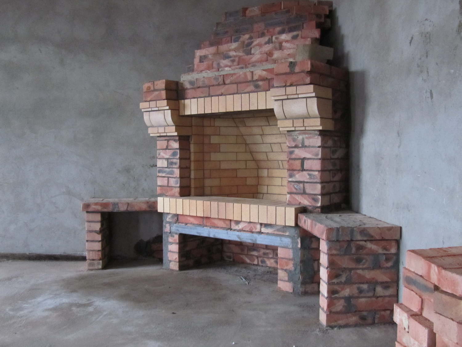

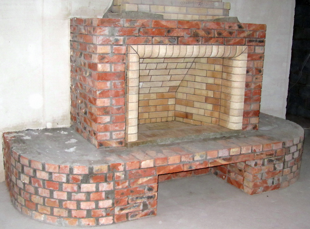

Первый простенький осенний камин под дальнейшую отделку. Труба пока не смонтирована, привезут в понедельник.

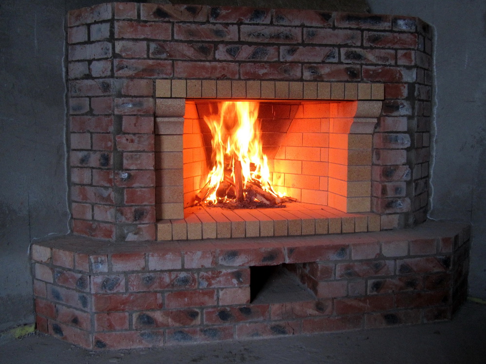

Еще один камин в копилку.

Еще один камин под дальнейшую отделку.

СообщениеДобавлено: Чт 3 Февраль 2011, 23:40 Ответить с цитатойВернуться к началу

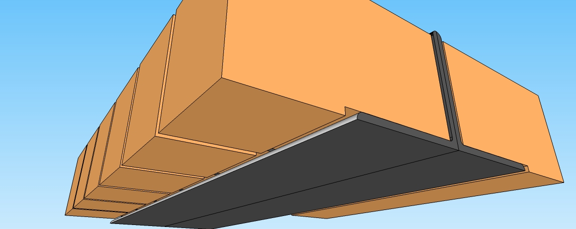

Долго стеснялся Confused , но всё же спрошу: а как перекрыты эти камины? По уголку? Confused
Возможно все, что вообразимо.
+7-922-711-96-89
Александр-та
Сообщения: 867
Регион: Омск
СообщениеДобавлено: Пт 4 Февраль 2011, 05:23 Ответить с цитатойВернуться к началу
Перекрыты по уголку (два уголка 75х75мм), естественно оставлены зазоры на температурное расширение металла.

Александр,металл не воспринимаю,а где не загляну в сделанный камин вижу металл.Александр,Анатолий спросил( тихо) я добавлю как не изолируй металл будет деформация.Александр, у нас каждый себе авторитет,но непихай металл,у тебя такие красивые работы,добротные,а тут металл.

Я металл стараюсь не класть (в печах обхожусь без металла, за исключением армирования и то там где это необходимо), но в данной конструкции приходится положить уголок. Нареканий по данной ситуации не было. Уголок я ложу вот таким образом, Естественно оставляю зазоры на линейное расширение уголка. В камине он нагревается не сильно если его положить как на эскизе.

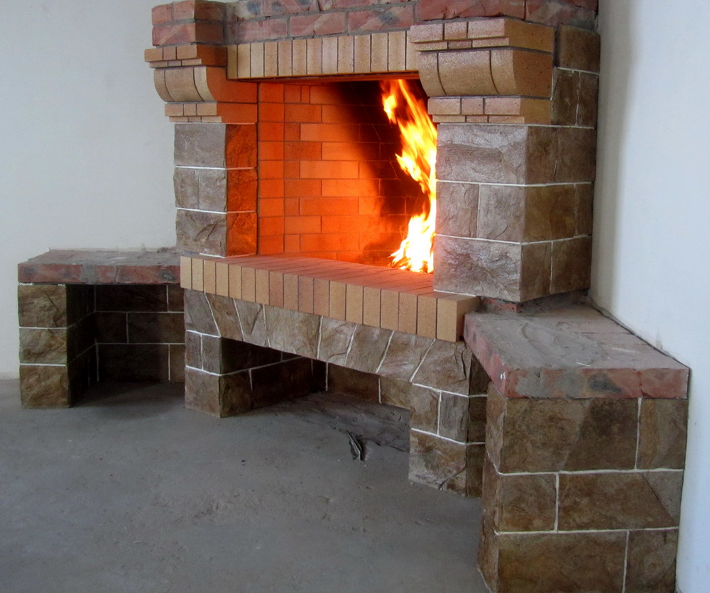

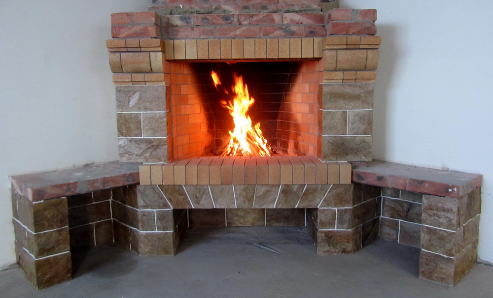

СообщениеДобавлено: Сб 12 Февраль 2011, 17:50 Ответить с цитатойВернуться к началу
Отделку этого камина делаю сам, а не заказчик. Ну, а как всегда, заказчик подводит с поставкой каминных полок, ждать не могу побежал на другой объект, этот доделаю после комплектации.

usanin_n
Сообщения: 155
Регион: Украина, Кировоград
СообщениеДобавлено: Сб 12 Февраль 2011, 19:56 Ответить с цитатойВернуться к началу
Александр, а что за камень? И что за расшивка использовалась?
Александр-та
Сообщения: 867
Регион: Омск
СообщениеДобавлено: Сб 12 Февраль 2011, 20:16 Ответить с цитатойВернуться к началу
Не поверишь - это Алтайский сланец. Клеил камень на клей, затирка (для швов до 10 мм) белая.
