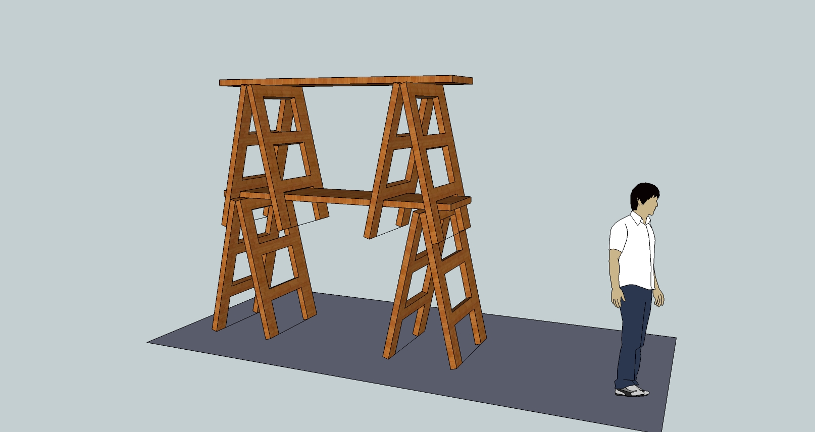

Семенов Алексей
Зарегистрирован: Чт 23 Июль 2009, 07:09
Сообщения: 95
Регион: Украина, Киевский регион
СообщениеДобавлено: Ср 5 Май 2010, 23:12 Ответить с цитатойВернуться к началу

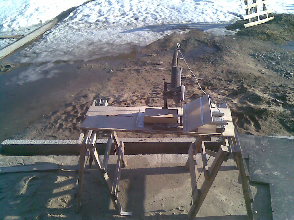

Я наоборот за традиционные подмости.
Но они у меня сверху соединены на дверных петлях и поэтому складные.
На фото видно хорошо
http://forum.stovemaster.ru/download.php?id=3983
И верстак можно организовать и козлик переменной высоты. Все в секунды организовывается и очень надежно в работе.
И гораздо дешевле покупных алюминиевых лестниц.

СообщениеДобавлено: Ср 5 Май 2010, 23:22 Ответить с цитатойВернуться к началу
да это очень интересный вариант, учту обязательно, а фиксирутся чем что б ножки не разъезжались? на фото не видно, хотя это уже дело техники
такие пожалуй если более удобных из алюминия не найду сделаю себе
спасибо )))

Вот что-то подобное и я хочу сделать.
Спасибо. Кстати станочек там тоже интересный.

СообщениеДобавлено: Сб 8 Май 2010, 12:08 Ответить с цитатойВернуться к началу
Самый простой фиксатор кольцо из веревки вокруг средних перекладин.
А во общем все надежно даже без него.
Для долговечности конструкции лучше использовать дерево покрепче.
Для универсальности конструкции максимально точно выдерживать все прямые углы при изготовлении. Также при раскладывании на плоскости ножки должны быть на одной прямой.
После этого пошел дальше, сделал леса для домашней стройки , но размером
побольше. Вся "настройка"и крепление на местности при помощи шуруповерта и саморезов по дереву соответствующей длины.
Из рисунка видно универсальность конструкции.
После всех этих изысканий проникся уважением к строителям предыдущих поколений.

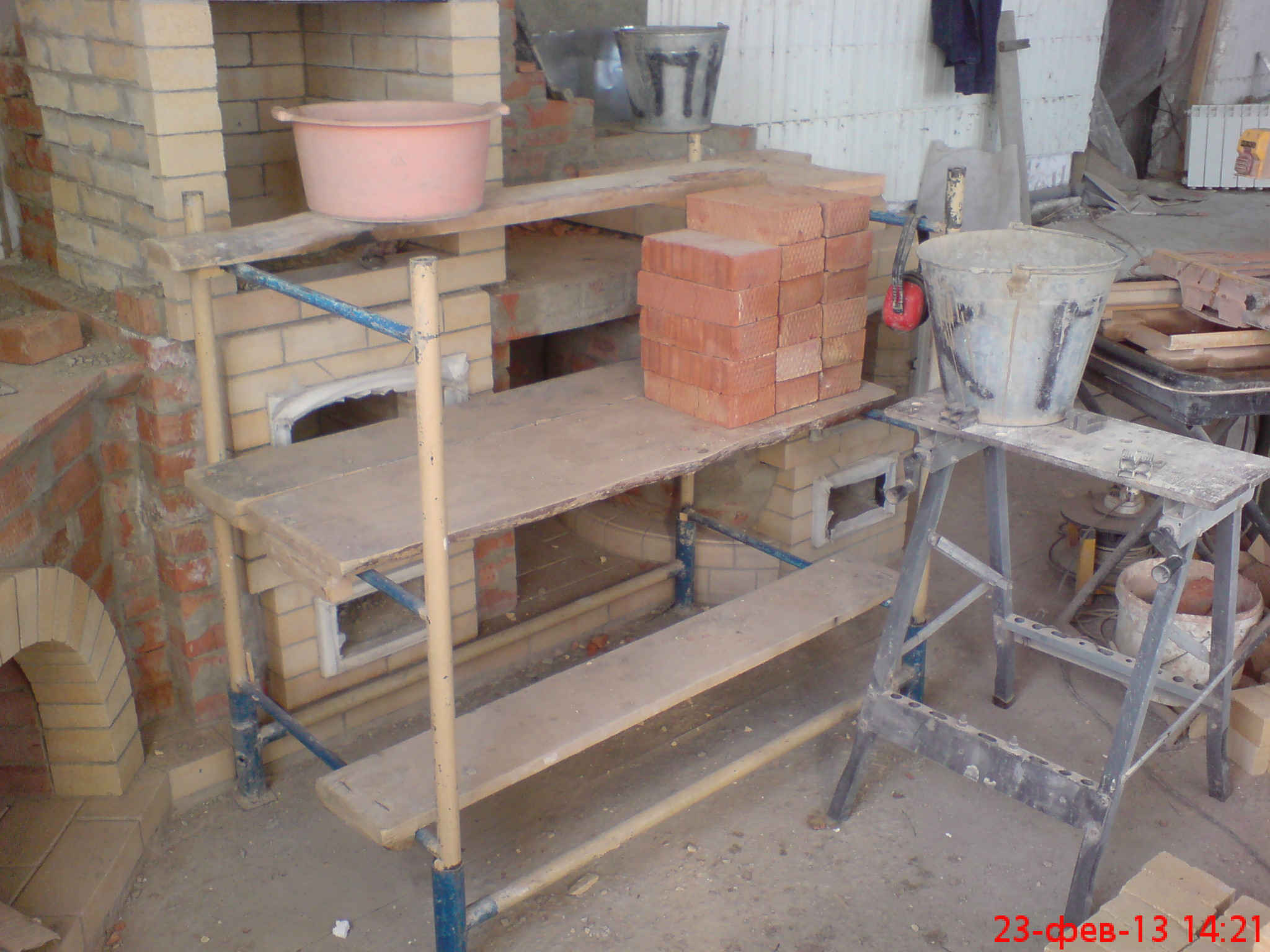

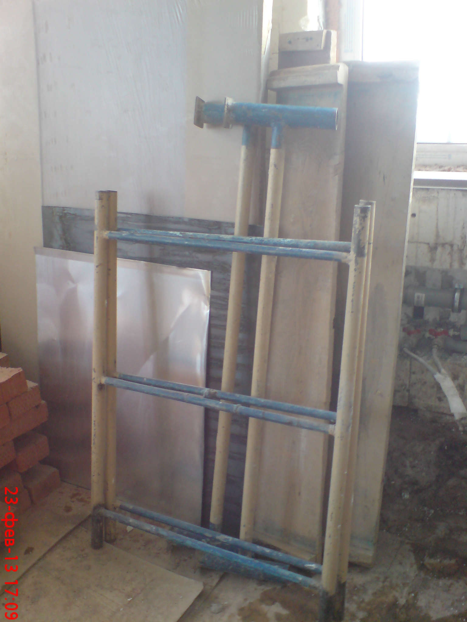

СообщениеДобавлено: Вс 24 Февраль 2013, 07:22 Ответить с цитатойВернуться к началу
Я уже более 10 лет использую металлические леса которые изготовил сам из б/у водопроводных труб. Делал их по принципу промышленных лесов, изготовил две секции, размеры выбирал сам под себя исходя из своего практического опыта, габаритный размер одной секции 1,15 х 1,15 х 0,7м, тогда у меня был автомобиль Волга 3109 и леса легко помещались в его багажник. Каждая секция трехуровневая - первый уровень-0,3м, второй-0,5м, третий- 1,0м, за весь срок эксплуатации две секции приходилось использовать раза 2, 3, вполне хватает одной секции.Мои леса многофункциональные, их можно использовать ещё во многих других случаях, например, как верстак, стеллаж и т.д.
Дорогу осилит идущий. м.т. 89139194559
леса в рабочем состоянии

леса в разобранном виде для транспортировки

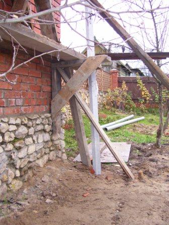

Very Happy
"узбекские" подмости...

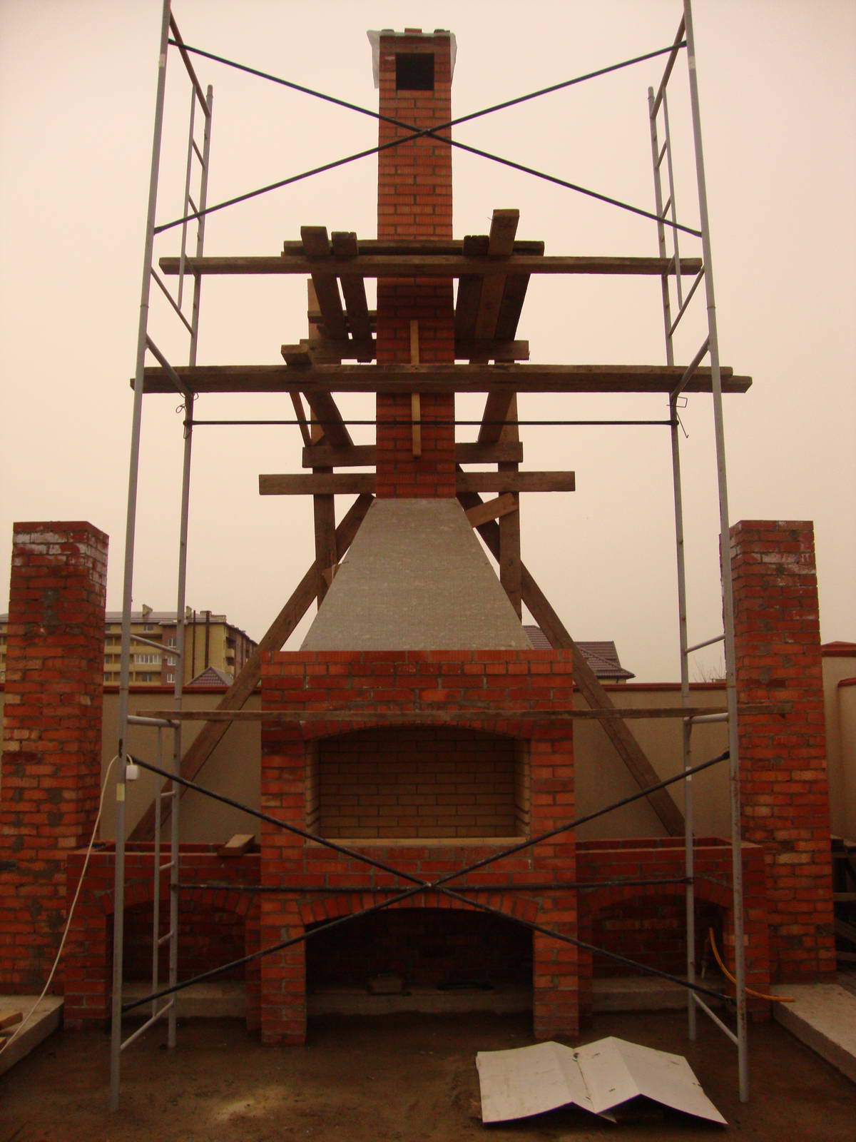

СообщениеДобавлено: Пн 18 Март 2013, 16:07 Ответить с цитатойВернуться к началу
На днях закончил объект(на картинке, отделка за заказчиком) и окончательно пришел к мысли, что нужны СВОИ леса или вышка. Благо тут у заказчика по случаю было 6 секций и остатки дров пятидесятки, слепил из того что былоSmile
Присматриваю типа таких:
http://www.rinstroy.ru/catalog/7/26/
И цена нормуль и вес не давит. Думаю пару комплектов даже взять, чтоб на 5-7м можно было выходить.
Есть еще вариант http://www.rinstroy.ru/catalog/7/18/ из люминя, но, думаю, цену не сложатSmile

СообщениеДобавлено: Ср 7 Август 2013, 00:25 Ответить с цитатойВернуться к началу
такие у вас арочки пологие...не разопрет ?
