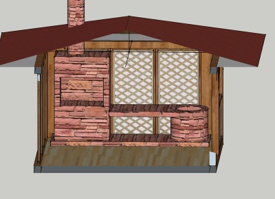

Помогите советом. Пара вопросов по теории.
Строю беседку с барбекю и тандыром. Беседка почти готова дело за кладкой.
Есть идея тк тандыр не пожаробезопасен (открытое пламя) сделать дымоход в столешнице до трубы барбекю.
Получается, что труба выходит сбоку из тандыра, горизонтальный участок будет примерно 2-2.5 метра далее вертикальный 3.5-4м. Будет горение в тандыре как думаете, естественно при закрытой крышке на тандыре?
Очень не хочется городить железную вытяжку над тандыром.
В один кирпич хватит площади дымохода, если тандыр диаметром 50см и высотой 80-100см?
И еще, почему так мало в печах (аккумулирующих тепло) используют базальтовую вату для удержания тепла (она держит 900гр).
Стены тандыра планирую делать в два слоя кирпича между которыми фольгированная вата в 5см. Заметил, что лучистое тепло часто не учитывается в печном деле!
Если пишу глупости извиняйте.
Примерная визуализация.

Решил делать дымоход все таки через столешницу, а если тяги не будет врежу в столешницу трубу вверх. Радость
Я так смотрю, из тандыра получается очень большой утепленный казан.
Если дальше усложнять тандыр, получится уже русскую печь...

таганка я твой последний аррестант,погибли юность и талант в твоих стенах... так и хочется запеть эту песню. ув. посетители форума на большом листе начертите линию под 60 грдусов и помните дым не любит наклона он же идет в турбулентном режиме винтом и вам не нужен пожар в трубе который кладку разорвет. и самое главное в печном комплексе печи надо ложить желательно сразделительным швом как на железной дороге. не дай бог рельсы менять надо. пусть другие рельсы отдыхают но они рядом... на то ипечной комплекс клади братишка рядом итрубу меньше 60 гр не делай и готовь шашлык миммо проеду угостишь если на москвич что есть литература и все другое интересно это лидер гонки лондон-сидней лондон-мехико 1970г. хлеб из печки недаром ел.

Стальную трубу, наверно, пущу от тандыра под углом к дымосборнику барбекюшницы. Порнушненько конечно, но делать видать нечего.
