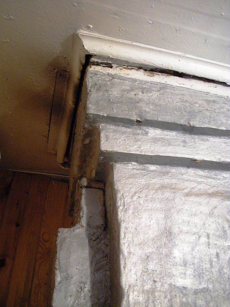

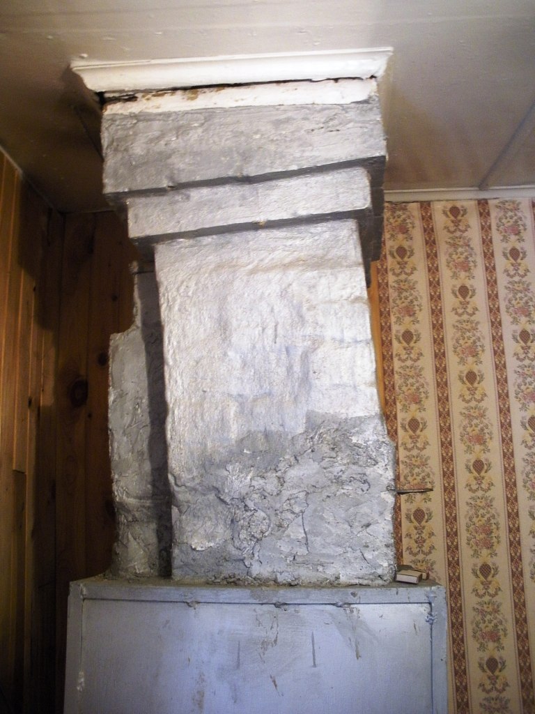

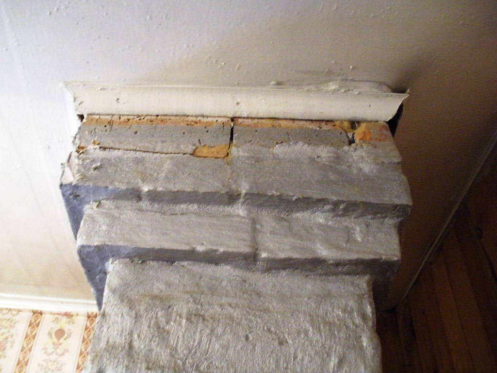

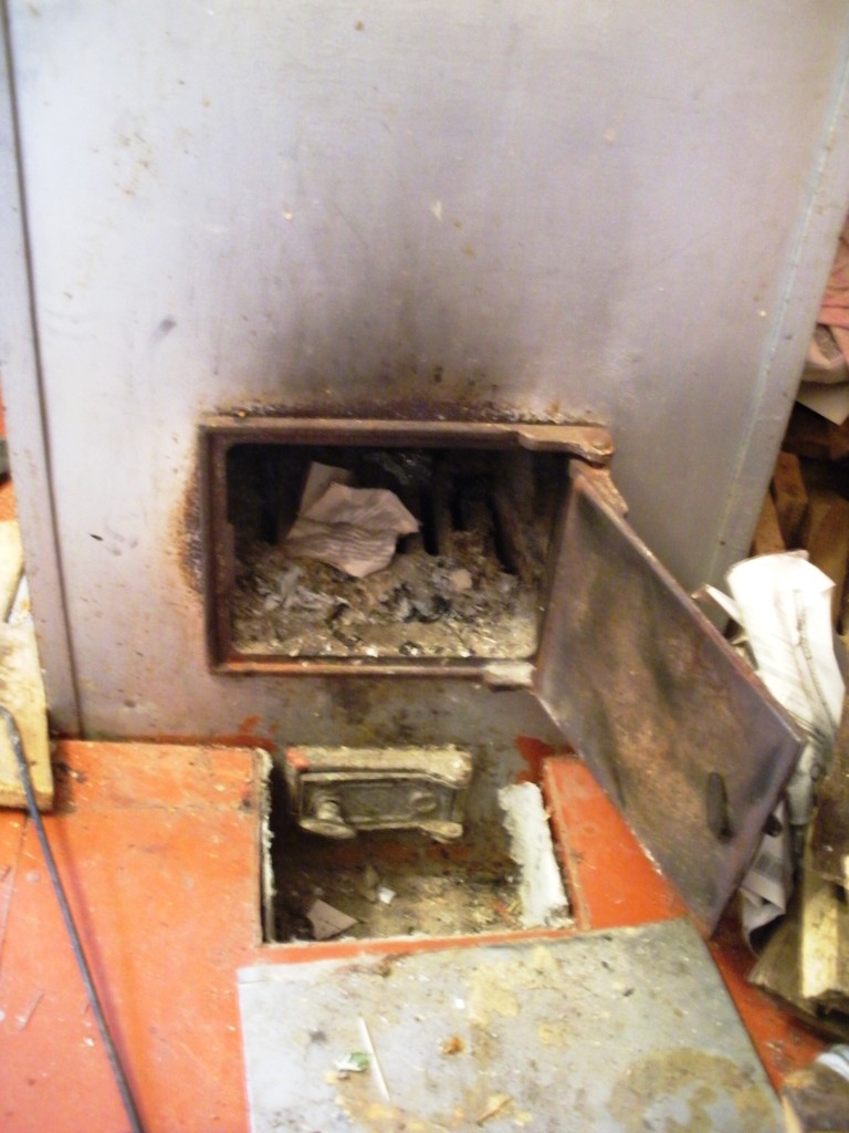

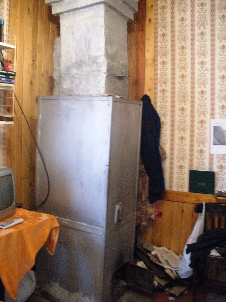

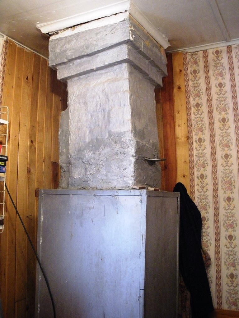

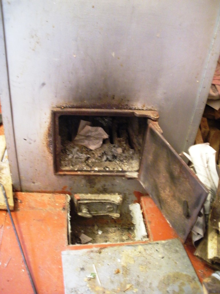

Здравствуйте.
Несколько последних лет читаю ваш форум. Наивно мечтаю стать обладателем СДГ конструкции Кузнецова.... "Скоро сказка сказывается, да не скоро дело делается" - посему пока сторонний вопрос, к, так сказать, мастерам своего дела.
На фотографиях печь, которая по оплошности, видимо, была возведена на "слабом" фундаменте (каком - не знаю и не пытайте Shocked ). В итоге имеем постепенный процесс погружения в пучину мироздания. Скорость примерно 2-3 сантиметра в год. Обратите (см. ниже) внимание - поддувало полностью скрылось в земле.
Внимание вопрос: "..., что делать?" Можно ли как-то решить вопрос "малой кровью" (местный ремонт, частичная разборка и т.п.) - в помещении проживает пожилая женщина, скоро осень...
Заранее спасибо за науку!

Да, чуть не забыл. С обратной топочной стороны трубы сделано местное усиление - косвенное свидетельство того, что затягивается погружение довольно давно...

Печка,аварийная.Такую лучше не топить.
СообщениеДобавлено: Вт 15 Июнь 2010, 20:39 Ответить с цитатойВернуться к началу
Если есть возможность - подвесить трубу, а печь под разборку и усиление фундамента с последующей установкой той же в каркас или новой.

похоже на каркасную печь,которая впринципе может уст .без фундамента водрузили кирпичную трубу,вот всё и провалилось... Осень далеко,все разобрать и переделать.

Однозначно перебирать.

Можно попробовать разобрать трубу и поставить сэндвич, проход через потолок дополнительно теплоизолировать (сэндвич чувствительно нагревается), через крышу стандартным флэшем. Масса серьезно убавится, на сезон, другой, хватит.

Затраты на сэндвич и грамотную его установку, перекроют затраты на простую печь из простого печного кирпича без изысков. Тем более что все равно грязь разводить( что только трубу ломать, что всю печь целиком). Полумерами здесь не обойтись.

Весь вопрос в том,насколько Вам дорог этот дом...Обычно такие дымоходы остаются БЕЗ стен и крыши Surprised Грунт,по-видимому в данном месте копался(колодец,и тп.) или просто налили плиту наверх грунта.В первом случае-сваи 2 метра глубиной по внешнему обводу,и плиту на них,
во втором-демонтаж плиты-и нормальный фундамент.
Или буржуйку(прости,Господи!) с сендвичем на то,что есть...

"печь под разборку и усиление фундамента", проч. варианты - оказалось сложной задачей, в связи с обнаружением факта того, что предыдущий хозяин решил вопрос "утопающего" в стиле строителей Пизы и мафиози Чикаго. Печь вместе с каркасом была вкруговую облита добротным бетоном почти до уровня пола, естественно (а как иначе?), это было сделано в уже наклоненном состоянии. Освобождение неизбежно затронет пол - а это уже совершенно другой порядок расходов.
Поэтому был выбран вариант "бутерброд" с заменой трубы, хотя лично мое мнение - водружать сэндвич стоимостью от 11 тыс. руб на столь оригинальную ошибку венца природы - продолжать жечь в том-же духе...
Открытым остается только один вопрос: как делается стыковка сэндвича и кирпичной печи с насадной трубой?

Дык в том то и дело... что печь погружается ежегодно на 2-3 см... со слов топикстартера... я уже высказывался... полумерами здесь не обойтись. и интересно где ж был найден дымоход за 11 тыс.??? Поделитесь!!
Переходник от кирпичной кладки к сэндвичу можно найти в компании " Дымоходы Петербурга" на Смолячкова. Вы же из Питера?!

Действительно, Сергей прав - фундамент плывет. Есть надежда (а как без нее?), что предположение "Ивана из Беларуси" (спасибо Иван!) соответствует действительности и утопающего удастся спасти сняв с него трубу. В особенности, с учетом того, что "бутерброд" дозволено опереть на перекрытие первого этажа.
Ломать печь очень не хочется, я не печник поэтому прикинув мощность печи по http://rapidshara.ru/139036 в 1 квт/ч так и не сумел (может, кто научит?) подсчитать диаметр дымохода в http://www.jeremias.ru/sales/section.
Поэтому с учетом самодеятельности диаметром 110 мм и высоты трубы 4,5 метра получилась следующая калькуляция (http://pe4ikamini.ru/contactsinfo):

И все-таки, как же вычислить диаметр дымохода? - Производители дымоходов рекомендуют не снижать площадь сечения более, чем на 15%.
Неужели на такую "чудо-печку" нужно ставить 150 мм?

Кирпичный канал 130х130 мм даёт площадь 16900 мм2.
Круглый дымоход диаметром 150 мм даёт площадь 17671 мм2.
Круглый дымоход диаметром 120 мм даёт площадь 11309 мм2.
Тяга у гильзе дымохода из нержавейки в 1,5...1,8 раза лучше, чем в квадратном кирпичном дымоходе, внутренняя поверхность которого хорошо выглажена рукой при кладке, то есть сделана печником, а не каменщиком.
Следовательно, для получения в гильзе из нержавейки той же тяги, что и кирпичном канале дымохода, можно использовать гильзу диаметром 100 мм. Чтобы гарантированно не было поддымливания через открытую дверцу топки такой печки при подбрасывании дров в топку лучше диаметр дымохода с гильзой из нержавейки сделать 120 (оптимально) или даже 150 мм (с запасом, что нецелесообразно).
Сильно увеличивать диаметр дымохода нежелательно, так как это существенно ухудшает тягу за счёт опускания в канал дымохода холодного воздуха, в результате чего выхолаживаются стенки дымохода, а также возникает существенное сопротивления горячим дымовым газам, пытающимся подняться вверх.

Ставьте гильзу диаметром 120 мм в кирпичную кладку, начиная с пола чердака, или, что многократно лучше (уменьшится нагрузка на фундамент "тонущей" печи), ставьте, начиная с пола чердака, утеплённый сэндвич с внутренней трубой из нержавейки диаметром 120 мм. Предполагается, что дом одноэтажный.
И будет Вам счастье! Razz
Дымоход собирайте по конденсату ("мама" снизу, а "папа" сверху). При сборке труб дымохода нужно использовать высокотемпературный герметик, чтобы дым из дымохода не мог попадать в помещение, а также не ухудшалась тяга в дымоходе за счёт подсоса воздуха на стыках труб. Об этом я уже рассказывал на этом форуме.
Обязательно сделайте ремонт кирпичного дымохода в месте его проходки через потолок, так как там кладка уже разрушилась и есть поддымливание в окне проходки потолка, что чревато пожаром в доме! До ремонта дымохода печь не топите!
