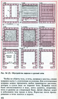

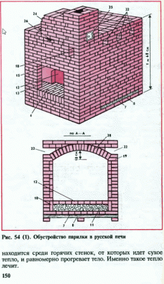

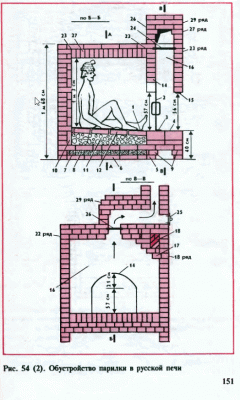

По материалам книги А.Рязанкина "Секреты печного мастерства"

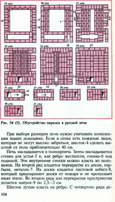

СообщениеДобавлено: Вт 7 Декабрь 2010, 18:12 Ответить с цитатойВернуться к началу
продолжение
