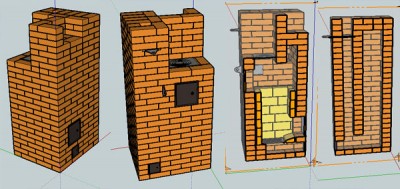

Куда не зайдешь в тему - всем надо поменьше размером и чтобы все навороты. Никто не отвечает... Обидно ... Вот и пришлось это дело обмозговать. Несколько ЦУ на банном форуме и глядишь - уже можно вопросы по базальтовому картону задавать... Вот только найти шамот ША8 трудно говорят. Обычно возят ШБ5. Поэтому печки моделирую под этот размер.
Печка именно в небольшую деревенскую баню. Confused Surprised
Минчанин: Маленький обьем камней,который прогревается хорошо из-за конструкции печи. Печь для аккуратного пользователя и определенного количества людей.
Вот совершенно правильные слова для большинства маленьких банных печек. И не надо из Оки выжимать 140 - она для другого, но все-таки кого-то перевозит.
Если приедут гости, то может и не хватит тепла... Но для 2-3 человек - мне кажется больше и не надо. Каменка в колпаке. Если нужна более долгоиграющая есть ваши БИК и Мотивированные.
- Там есть еще боковые (каналы) для прохождения огня под купол... - так написал Юрий Подгорнов о своем "Термосе". Он написал - я напилил...
Сложилась такая печка... Отверстия под регистр. Surprised

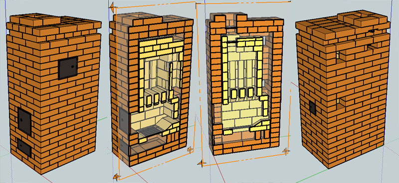

Для примера попробовал воплотить в жизнь этот проект... Расположение печки - ужасное, остальные требования были учтены. Вот, что получилось...
Стенка где топочная дверка будет греться больше других.
1.Клеить шамот на мастику с армированием базальтовой сеткой.
2.Все спилы шамота грунтовать жидким стеклом с последующим покрытием мастикой.
3.Красный весь армировать полосой.
4.Уголок в перекрытии обернуть базальтовой ватой и сеткой.
5.Добавлен прямой ход.
Не стоит перетапливать печки. Это 2 закладки максимум - печки в полтора раза меньше и до готовности доходят раньше. Умеренность это тоже важно.
Петр С писал:
Чтобы выгорела сажа с камней, их нужно нагреть докрасна. Поэтому, я думаю, что время протопки потребуется сопоставимое, а это 3 - 4 часа. 2 - 3 закладки я сжигал для предварительного натопа. Через 5 -6 часов Т печи менялась с +5С до +40С.
А вот тут немного по-другому идет разогрев закладки - не постепенно снизу вверх, а еще и по бокам огонь прорывается вверх (нет полочки под закладкой, а по передней стенке вообще свободно до перекрыши. Облизывание открытым огнем крайних камней. Вот вам и скорость увеличили...

По этой же теме собрал банную печку Бацулина по порядовкам в журнале. Может кому-то она будет интересна. Smile
И мои изменения к ней... Confused

а растопочный ход чтобы камни не коптились можно поставить. т.е пустить дым на время растопки в боковой отопительный щиток. и камни будут чистые при подаче пара.2 задвижки надо ставить мое сообщение от17 сент. в банных печах есть
СообщениеДобавлено: Пт 10 Декабрь 2010, 20:17 Ответить с цитатойВернуться к началу
Вторая не нарисована просто задвижка. А растопочный ход - это усложнение ... решил не делать. Для деревни ведь печка. Выжгут при растопке сажу... Surprised

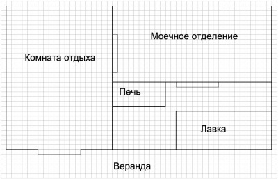

Владимир, вопрос про деревенскую баню: какая высота потолков, обычная для таких бань?
СообщениеДобавлено: Сб 11 Декабрь 2010, 10:36 Ответить с цитатойВернуться к началу
Около 2х метров. У меня сейчас чуть больше будет 2,2м. Поэтому печка 1,6 до перекрыши. Surprised
СообщениеДобавлено: Сб 11 Декабрь 2010, 11:30 Ответить с цитатойВернуться к началу
Smile
Теперь по размерам парной, деревенской бани, какие они?
СообщениеДобавлено: Сб 11 Декабрь 2010, 12:03 Ответить с цитатойВернуться к началу
У меня сейчас самая большая в деревне. У остальных меньше.
Внутри КО 3х2, моечное 3х1,8, парилка 3х1,2м.

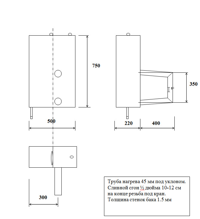

Вместо отдельного регистра можно применить бак с вваренным змеевиком.
См. приложение, как пример, от ранее выполненных проектов.
Второе, можно бак "замуровать" во внешнюю кладку и обеспечить теплопередачу на нагрев через футеровку или режь в кладке стенки (печь периодика, поэтому при растапливание небольшое поддымление выветрится).
Третье, при конструктивном выделение объема под регистр внизу закладку у решетки можно поставить наклонно регистр и внешними трубками завести в бак с водой.
Бак с регистров ГВС
 Размер файла:  56.3 КБ
 Просмотров:  1481 раз(а)

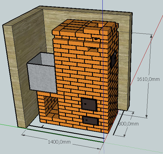

СообщениеДобавлено: Вс 12 Декабрь 2010, 15:16 Ответить с цитатойВернуться к началу
Наиболее просто бак ставится на верх печки вместо перекрыши, рядом с трубой. Правда для этого понадобится насос и контроль перелива... Зато простота установки может кому-то и понравится. Душ, как у Подгорнова... может и не совсем получится... Может быть кипяток оказаться в баке... Confused
Сообщения: 10147
СообщениеДобавлено: Вс 12 Декабрь 2010, 16:07 Ответить с цитатойВернуться к началу
да, с учетом того, что это деревенская баня и как правило с потолками не более 200-210 см в лучшем случае, как то сомнительно
если только по вашему варианте №2 печи с урезанной каменкой и сколько вы там воды нагреете на баке 0.5х0.3х0.3, только на поддачу в каменку?
СообщениеДобавлено: Вс 12 Декабрь 2010, 16:20 Ответить с цитатойВернуться к началу
Если уберем 2 ряда перекрыши, то останется 635х450 по печке до трубы и вверх на 400-500мм (высота печки 1600 примерно). Так что не так и мало... Smile

Ну, чем могу - то дарю... Confused Хотя как системотехник - чувствую - достаточно для такой бани. Плюсом к закладке идет футеровка. Surprised
А по существу? Может что надо поправить?
Вот Юрий Подгорнов посоветовал возвратный канал опусить в зольник. А так жалко - ведь единственная щель горизонтальная и внизу топки была... Confused
