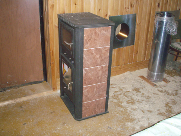

Готовим помещение:
Приобретаем печи: печи были приобретены на рынке в Москве (как мы считаем наиболее ходовых производителей).
Уточнение: НЕ ОБРАЩАЙТЕ ВНИМАНИЕ на показания температур в парной, некоторые модели сделаны (судя по инструкции) для разных ценителей бань.
Утепляем:
Устанавливаем первые испытываемые печи:

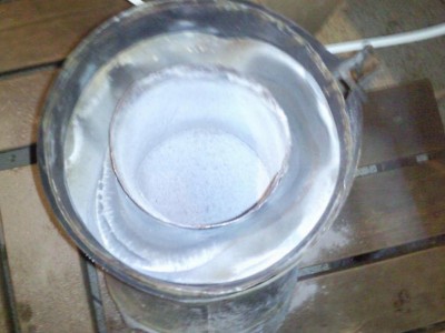

Через некий добросовестный период, думаю полезно было бы разобрать сам сандвич и проверить состояние утеплителя, или провести испытания допустим через полгода, выяснить, изменились ли свойства теплоизоляции.
Я разбирал сандвич через год эксплуатации с прямоточной буржуйкой.Теплоизоляция (Роквул Вайред Мат) высыпалась пылью...
Мой вывод: сандвич с базальтовой изоляцией не является универсальным решением. В ряде случаев применение его сравнимо с минированием объекта недвижимости бомбой с часовым механизмом, и время Х не известно ни кому...

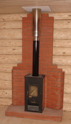

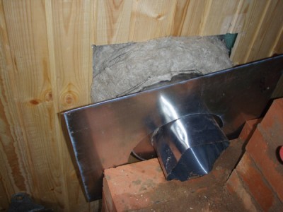

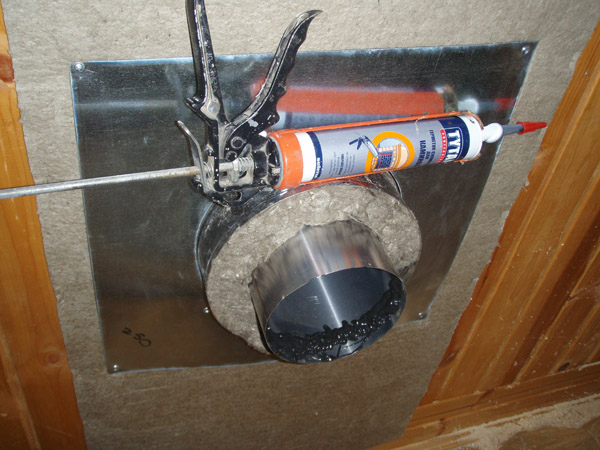

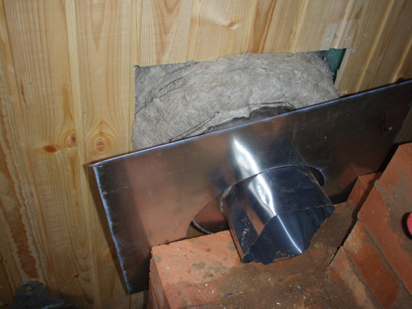

Я применял сандвич при подсоединении мет печки к кирпичной через стену (сруб). Если верить только гарантии, то я не взялся бы за это. Вот таким образом я спокойно сплю.
 Размер файла:  110.91 КБ
 Просмотров:  2491 раз(а)
 Размер файла:  92.09 КБ
 Просмотров:  2035 раз(а)
Вокруг сандвича еще раз намотать проверенного утеплителя.
 Размер файла:  108.77 КБ
 Просмотров:  1972 раз(а)
СообщениеДобавлено: Сб 1 Январь 2011, 17:00 Ответить с цитатойВернуться к началу

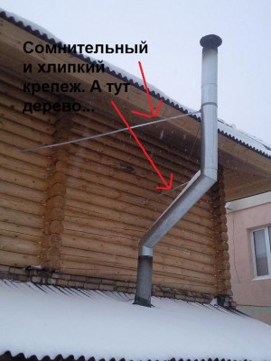

Чтобы спокойно спать, буржуйку необходимо надежно отгородить от стен!!
 Размер файла:  115.37 КБ
 Просмотров:  2401 раз(а)
Викторыч
Зарегистрирован: Пн 27 Декабрь 2010, 22:14
Сообщения: 14
СообщениеДобавлено: Сб 1 Январь 2011, 17:35 Ответить с цитатойВернуться к началу
У данной конструкции есть свой экран + воздушный зазор и базальт в дополнение (фото 1). Конечно кирпич лучше, однако заказчик его не признал.

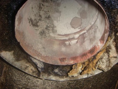

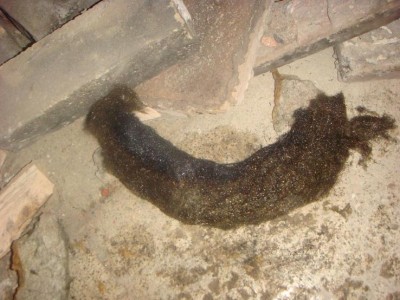

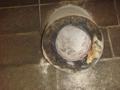

На днях, меняли у заказчика банную печь (старая прогорела за 4 года нещадной топки- в зимнее время каждый день).
Старый дымоход заказчик решил оставить ...а зря Shocked
В приложении фото того, что мы обнаружили при вскрытии.
Базальт выгорел и если его задеть рукой то он осыпается трухой.
При попытке подсоединить новый дымоход к старому ....сталкнулись с тем, что внутренняя труба тонет в рыхлом-выгоревшем утеплителе.
Строители, которые делали баню и устанавливали дымоход не удосужились даже вытащить транспортировочные оцинкованные кольца- которые ялвляются температурными мостиками от внутренней трубы к внешней.
Про внутреннюю трубу ....внутри сэндвича спустя 4 года "работы на банную печь" она "превратилась в черняжку" т.е. хром составляющие выгорели и на ней стала видна ржавчина. Дымоход производства г.Воронеж
выгоревший базальт из сэндвича
 Размер файла:  92.95 КБ
 Просмотров:  1988 раз(а)
ржавчина на внутренней трубе
 Размер файла:  130.91 КБ
 Просмотров:  1978 раз(а)
транспортировочное кольцо внутри сэндвича
 Размер файла:  72.81 КБ
 Просмотров:  2060 раз(а)
А ведь на этом многие горели, в прямом смысле, и неоднократно.

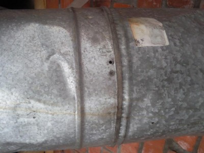

Пожар это не только угроза имуществу но и жизни!
И всему виной человеческая лень (не охото вникать, что там строители мутят и как) и экономия ( выбирают САМЫЕ дешёвые материалы и приглашают в качестве исполнителей - "опытнейших" строителей из Солничного Узбекистана).
А производитель...продолжает "насыщать" рынок...и так же на прилавках дымоходы с оцинкованными колечками в нутри! Very Happy
дымоход Феррум
 Размер файла:  82.45 КБ
 Просмотров:  2203 раз(а)

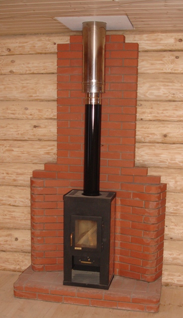

Если интересно - у меня печь Ферингера тестируется с января 2010 года. Дымоход 1 м - вертикально и 1 м горизонтально - моно труба из чернушки 3 мм стенка... Далее метр оцинковка сэндвич с рынка. Топим еженедельно по 2-3 вечера! Полет - отличный!!!
