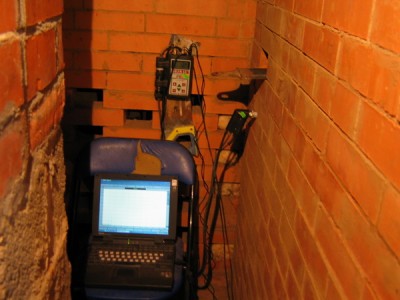

1.ОБЪЕКТ ИСПЫТАНИЙ
Испытаниям подвергается отопительный котел КИК 18 с водяным регистром.
Место проведения испытаний: п.Полушкино Московской обл.
Сроки испытаний: с 28 февраля по 11 марта 2011 года.
2.ЦЕЛЬ ИСПЫТАНИЙ
Цель испытаний: Экспериментальное подтверждение преобладания принципа свободного движения газов (далее СДГ) над принципом принудительного движения газов (далее ПДГ) в печах системы Кузнецова.
Уточнить результаты испытаний, проведенных с участием специалистов УПИ. Испытания по той же методике, согласованной с УПИ, что ранее проводилось. Перед испытаниями учесть и устранить замечания УПИ, Микулы В.А.
Указанные сторонние специалисты участвуют в наших испытаниях как наблюдатели и помощники, фиксируют результат. Вносят предложения для рассмотрения, целесообразность принятие их остается за представителями НП
при этом производится:
– оценка влияния сухого шва на эффективность теплопередачи в нижнем колпаке (зона регистра),
- оценка влияния расположения хайла на эффективность теплопередачи в нижнем колпаке (зона регистра),
- оценка влияния сухого шва на потери тепла с отходящими газами
В процессе испытаний измеряется:
а) температура уходящих в трубу газов,
б) содержание О2 в дымовых газах,
в) содержание СО в дымовых газах,
г) тяга в дымовой трубе,
д) расход воздуха на входе в зольниковую коробку,
е) температура воздуха на входе в зольниковую коробку,
[size=7]ж) объемный расход воды в регистре,
з) прирост температуры воды на регистре.
[/size]
и) Содержание СО, О2 N (желательно) в колпаке в 3-х точках по высоте сухого шва, а также с измерением там температуры. ООО Ками или другие заинтересованные лица предоставляют прибор Тесто, с насадкой для измерения азота. Два прибора Тесто за НП.
Замеры влажности и количества сожженного топлива.
Замеры температуры в помещении котельной.
Замер теплоты на отопление от регистра, за промежуток времени прошедший, от значения начальной температуры обмуровки котла, до конечной температуры, равной начальной.
Замер теплоты от обмуровки котла, за промежуток времени прошедший, от значения начальной температуры обмуровки котла, до конечной температуры, равной начальной.

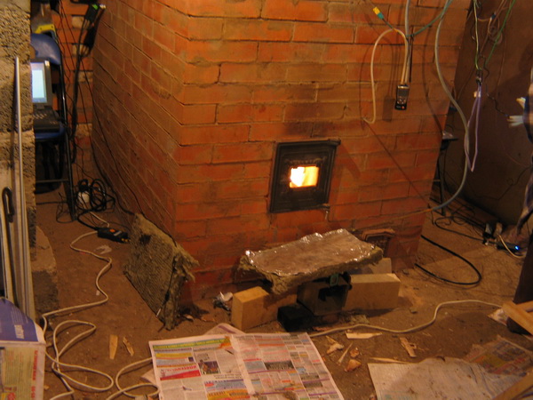

3.1. Котел испытывается в трех конструктивных исполнениях:
1). Основной вариант (котел КИК 18 без переделок).
2). Котел с закрытым сухим швом, (сухой шов закрыт по всей его высоте от пода топки и до выхода в хайло).
3). Котел с закрытым сухим швом по п.2) и с закрытым дальним хайлом на 4/5 высоты хайла (неполное закрытие дальнего хайла вынужденно и связано с необходимостью обеспечения достаточной площади прохода печных газов из топки в колпак. Минимальное проходное сечение принято равным площади подвертки на выходе из колпака).
Подготовка котла к испытаниям по п.2) и 3) осуществляется членами рабочей группы непосредственно перед проведением очередной топки.
3.2. Основная часть испытаний состоит из трех опытов по три топки в каждом. При каждой топке берется одинаковое количество топлива и сжигается в один прием до полного сгорания дров в топке. В этот момент процесс топки считать закончившимся.
3.3. Заслонка на трубе и дверца зольника должны быть открыты одинаково в каждом опыте. Регулировка не производится. Регламентируется одно открытие дверцы топки в заключительной стадии горения для сгребания углей на колосник.
3.4. Условия проведения испытаний должны быть одинаковыми и соблюдаться при каждой топке для того, чтобы максимально исключить влияние случайных переменных.

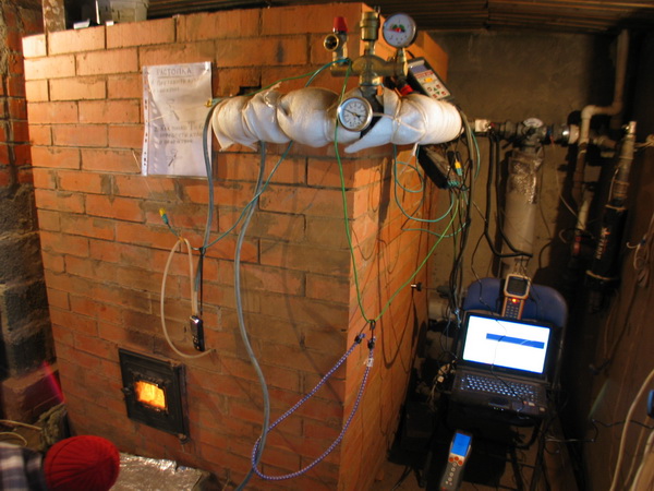

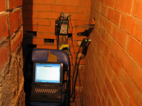

4.4. Для наблюдения за уходящими газами, в дымовом канале перед заслонкой установить зонд газоанализатора. Конкретную точку установки зонда определить на месте, перед испытаниями. Забор газов должен производиться из центральной части дымохода (из зоны наиболее активного движения газов). Установленный газоанализатор должен определять в продуктах сгорания содержание кислорода (O2), монооксида углерода (CO) и температуру уходящих газов. Запись замеров газоанализатора осуществлять через каждые 60с.
4.5. Для наблюдением за потоком входящего воздуха установить на входе в зольниковую коробку патрубок. Патрубок не должен препятствовать полному открыванию зольниковой дверцы. Допускается на время испытаний замена зольниковой дверцы патрубком. Входное отверстие патрубка должно обеспечивать такое же проходное сечение, как и зольниковая дверца, приоткрытая на регламентированную величину. Величина проходного сечения уточняется до начала испытаний. Патрубок должен обеспечивать фиксацию анемометра в одном и том же положении при осуществлении всех топок котла, входящих в программу испытаний.
4.6. Для наблюдения за моментом окончания топки (момент закрытия заслонки) заменить на время испытаний штатную дверцу дверцей со смотровым стеклом.
Согласовать действия с владельцами дома.
Окончание топки по стандарту, разработанного для Евросоюза "... конец теста на КПД и выбросы в атмосферу должен быть, когда достигнуто 4% СО2 или 25% от предыдущего пика СО2. Выбирается меньшее из этих значений." То есть, если высшее значение СО2 было 12.19, то 25% будет 3.05. Это меньше четырех, значит тест должен быть закончен, когда уровень СО2 упадет до 3.05. Этого придерживается Колчин Е.В.
4.7. Для наблюдения за потоком воды в регистре установить на горизонтальном отводном участке трубопровода бесконтактный ультразвуковой измеритель расхода воды. Для контроля прироста температуры на регистре установить термопары на входе в регистр и на выходе из него. Положение датчиков измерителя и термопар не должно изменяться на протяжении всего времени испытаний.
4.8. Для определения массы закладки дров использовать весы, обеспечивающие взвешивание требуемых масс. Запас дров необходимо складировать в одном месте, обеспечивающем неизменность их характеристик на протяжении всего периода испытаний.
4.9. Для определения влажности дров использовать контактный или бесконтактный влагомер
4.10 Точность приборов – в соответствии с требованиями ГОСТ 3000 – 45.

5.1. Записать в журнал значения температуры внутри и снаружи помещения. Очистить (при необходимости) колосник, под и зольник котла. Выполнить закладку дров (26кг). Открыть задвижку на входе в трубу, вход взольник открыть на заранее согласованную величину. Растопить котел, закрыть топочную дверку.
Зафиксировать время.
Укладку дров осуществлять по постоянной схеме. Дрова должны быть уложены плотной охапкой, направление укладки всех поленьев одинаковое – вдоль топки, розжиг снизу или сверху (определяется перед испытаниями и должен быть неизменным на протяжении всех испытаний)
5.2. Наблюдения и записи химического состава газов и температур в дымовой трубе делать через каждые 60 с. на протяжении всего цикла топки (до момента закрытия заслонки), в автоматическом режиме, используя измерительный комплекс: газоанализатор и ноутбук с соответствующей программой.
5.3. Записи скорости воздущного потока на входе в зольник делать каждые 60с. на протяжении всего времени топки (до момента закрытия заслонки).
5.4. Записи объемного расхода воды и температур на входе и выходе регистра делать каждые 60с. на протяжении топки (до момента закрытия заслонки) и каждые 10мин. на протяжении не менее 2 часов после окончания топки. Дальнейшие замеры делаются через каждые 30 мин., (60) за промежуток времени прошедший, от значения начальной температуры обмуровки котла, до конечной температуры, равной начальной, за вычетом времени топки + 2 часа.

ГА газов в ДТ
 Размер файла:  101.17 КБ
 Просмотров:  1118 раз(а)
измерения расхода в поддувале
 Размер файла:  117.42 КБ
 Просмотров:  1195 раз(а)
..расходомер, два газоанализатора, 4 датчика температур, измеритель разряжения в канале,
 Размер файла:  119.43 КБ
 Просмотров:  1204 раз(а)
