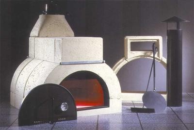

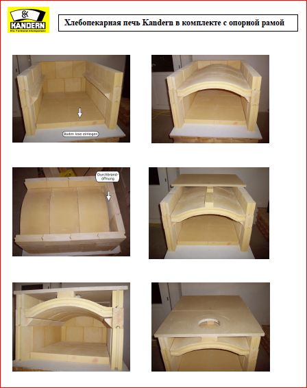

Очень заинтересовала продукция Вольфсхойер Тонверке.
По заявлению производителей шамот не боится влаги, рекомендован для прямого контакта с пищевыми продуктами (подовая выпечка хлеба). И большое разнообразие форм, что позволяет облегчить труд печника, сделать более легкую и компактную конструкцию печей.
Цены немного отличаются от привычных нам, но думаю стоит попробовать.
Если кто-то использовал продукцию "Вольфсхойер Тонверке ГмбХ & Ко. КГ" прошу откликнуться.

Тёзка! они в Пензе реально есть в продаже? какова цена , сроки доставки...
СообщениеДобавлено: Сб 26 Март 2011, 17:37 Ответить с цитатойВернуться к началу
В Пензе?? Shocked
Со сроками поставки сложнее, по поводу цен легко прошерстить инет, у них есть сайт и прайс листы.

Я считаю что немецкое печное ЛЕГО это будущее наших печей.
Ибо даже такой большой выдумщик и мастер как ты не вытешет из обычного кирпича подобного качества узлы и детали.

Следующий объект - обязательно заеду в престольную в офис - поинтересуюсь на месте... Возможно прийдётся размеры "LEGO" вставлять в порядовки русских (и не только) печей!!! Топки так уж наверняка!!! А возможно - и ХК...
Освоили же Ихние трубы керамические... а наши "керамисты" так и не дозрели... Confused

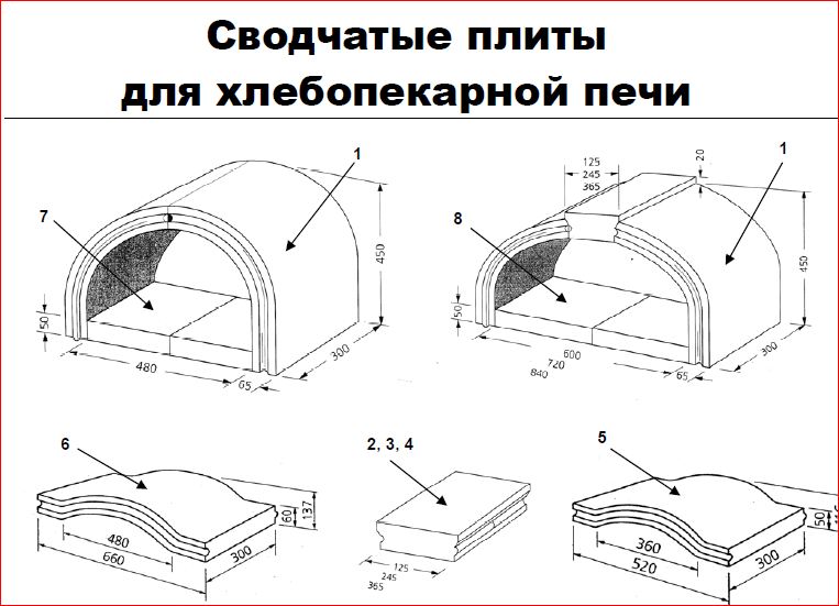

Изготовлением шамотов аналогичных немецким -уже занимаются мои партнёры в Челябинске. Пока ещё на стадии испытаний и внедрением в производство. Не за горами будет и российский шамот.
Доброго дня!
А вот подобный шамот будет?
http://www.villary.ru/index.php?productID=2024&PHPSESSID=cb2fd37aff23e25f280b4d9bce79d4dd
И вот какие после этого цены назначать за "бочковой трёхциркульный"... Very Happy
