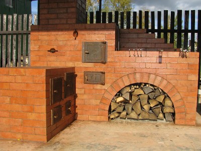

Долго зрел. Сделал-таки. :-)
кирпич: витебский, цех №2 ™ Surprised
раствор: глина, песок
лак: цапон
чугунина: МТЗ
видео процесса кладки здесь: http://ibnhouse.livejournal.com/13485.html Cool
 Размер файла:  182.02 КБ
 Просмотров:  974 раз(а)

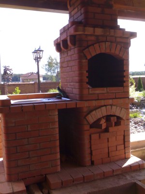

дядя Миша
Сообщения: 203
СообщениеДобавлено: Пн 5 Ноябрь 2012, 23:05 Ответить с цитатойВернуться к началу
поздравляю, земляк, что мечта осуществилась. не хочу показаться хамовытым, но разница м-ду 1м и 2-м цехом в 300-400 бел руб за шт,а вид сооовсем другой, также можно было взять закругленный, что тоже добавит вид изделию.
печи, камины,
Михаил Горелько
 Размер файла:  239.05 КБ
 Просмотров:  965 раз(а)
по-правде говоря я особо не выбирал - поддон кирпича достался практически "по наследству" - сосед печку в бане построил, а кирпич остался. Да и относился я к этому "прожекту" как к "пробе пера" и отдыху после работы - ранее не имел опыта ни в печной кладке, ни в обычной (так-то я программист). поэтому заранее был готов что где-нить да и накосячу. потому, кстати, и остановился на глине в качестве раствора - ошибки прощает (и таки приходилось пару раз разбирать несколько кирпичей - из-за невнимательности швы начинали совпадать).
но теперь-то (глядя на твою фотку) вижу - пожалуй да, стоило бы заморочиться и добыть первый цех.
