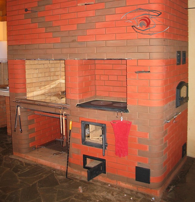

В приложение примерно то же, построено в 2006 году. На большой плите возможно поставить казан, протопив печь и готова хлебная камера (сбоку, но можно и с фасада), высокий мангал может быть использован как открытый камин, а потом на углях и шашлык пожарить.
Печь ко всему еще и прогревается и в ненастье в пристройке будет комфортно.
Да, забыл предупредить -труба одна через дымовую камеру, что способствует стабильной работе комплекса, даже в зоне подпора.
посмотрите http://stovestroy.ru/barbecu.html

Подскажите пожалуйста чем отличается традиционная русская печь от хлебной камеры?
СообщениеДобавлено: Вс 10 Апрель 2011, 20:38 Ответить с цитатойВернуться к началу
ХК прогревается дымовыми газами из топливника печи, а РП сжиганием топлива напрямую в горниле.
Конечный результат тот же - горячая объемная камера с возможностью поставить в нее продукт для готовки.
