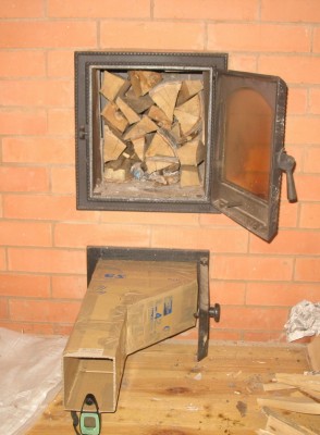

При проведение испытаний по котлу в Полушкино в марте с.г. закралось сомнение, что то как то не так работают печи. В чем м.б. причина?
Единственно, что было добавлено к конструкции печи - короб для крепления анемометра, который естесвенно менял скорость потока воздуха, поступающего в печь через поддувальное отверстие.
Так, если дверца только приоткрыта в штатной работе печи, то воздух идет с разными скоростями по периметру сечения и направление потока определено направлением открытия самой дверцы.
Если установлен короб, то поток после зауженного сечения попадает в объемное пространство (расширение) короба и скорость его падает. А только потом идет в зольный объем.
Считаю, что при проведение испытаний печей необходимо исключить внесение изменений в конструкцию печей, в частности подачи воздуха на горение.
А вот влияние короба на работу печи предстоит выяснить на майский заед на дачу Very Happy
Короб "торможения" подачи окислителя

СообщениеДобавлено: Вс 17 Апрель 2011, 13:48 Ответить с цитатойВернуться к началу
Евгений Викторович, по моему, анемометр, надо вдвинуть в нутрь, хотябы на ширину канала, тогда показания будут более достоверные...
Или надеть насадку с сеткой, перед анемометром.
СообщениеДобавлено: Вс 17 Апрель 2011, 17:22 Ответить с цитатойВернуться к началу
Мне больше волнует поток воздуха, а именно его скорость в различных точках короба, в частности приходящий в поддувало. Ведь без него в приоткрытом поддувале совершенно другой поток, при том же объеме.
По анемометру это отдельная песня. Тот который применяли при испытаниях увеличивал показания на 0.5 метра по сравнению с поверенной "струной".
С доведением данного метода до совершенства придем к тому, что он станет дороже приобретения газоанализатора. Оценить окончание топки в таком методе только визуально, а это, как отмечал ранее, субъективная оценка, которая будет искажать объективность.

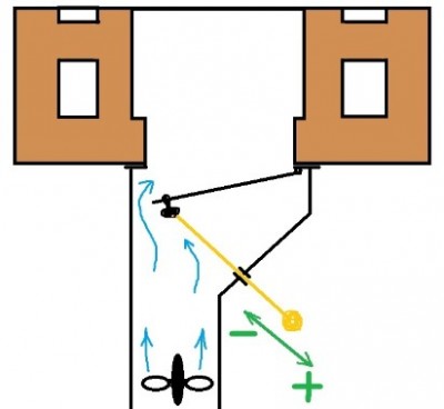

СообщениеДобавлено: Пн 18 Апрель 2011, 14:30 Ответить с цитатойВернуться к началу
Шевяков Владимир писал(а):
понятие «тяга» понятно, то понятие «дутье» вызывает вопросы. Тем более их равенство.
Владимир, а как по вашему мнению, изменится или нет работа печи, если указанный короб крепления анемометра перевернуть обратной стороной, т.е. узким отверстием по центру дверного проема зольной камеры, разумеется остальную площадь плотно закрыть? и будет ли влиять расположение этой узкой части по площади окна -в центре или с края, а может глубже и ближе к колоснику?
СообщениеДобавлено: Пт 22 Апрель 2011, 20:33 Ответить с цитатойВернуться к началу
Предлагаю такую принципиальную схему универсального короба-расходомера.
На рисунке: вид сверху на короб, желтым показан рычаг регулировки подачи воздуха.

СообщениеДобавлено: Чт 18 Август 2011, 15:45 Ответить с цитатойВернуться к началу
напихали от души Smile дровишек
СообщениеДобавлено: Чт 18 Август 2011, 15:47 Ответить с цитатойВернуться к началу
всего то 13 кг ...
