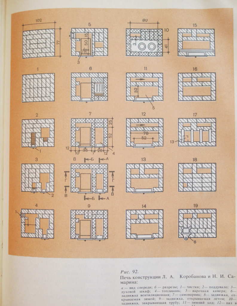

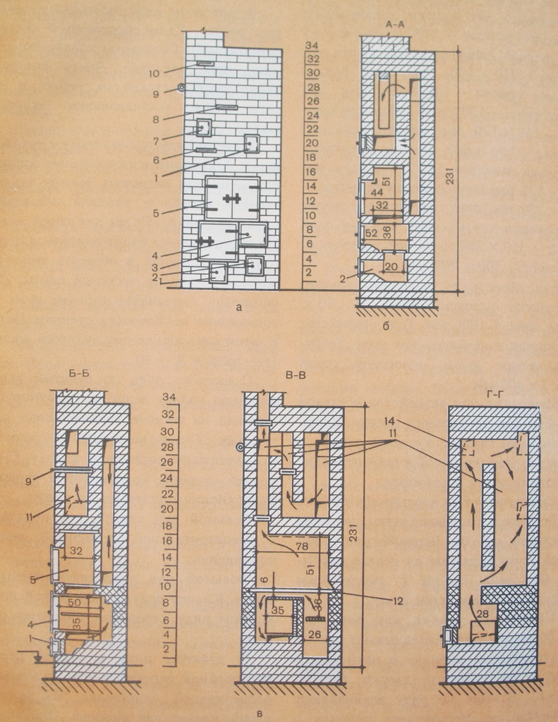

Отопительно-варочная печь прямоугольная ПОВ-3700 конструкции Л.А .Коробанова и Н.И. Самарина из книги А.М.Шепелева "Кладка печей своими руками" 2-ое издание , 1988г., стр.216
