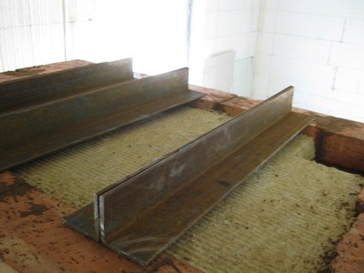

На другом форуме предлагают такой способ перекрытия над первым колпаком. Пойдет ли?
Владимир
 Размер файла:  38.71 КБ
 Просмотров:  850 раз(а)

vovvov писал(а):
На другом форуме http://www.stroiteli.info/showthread.php?t=2996&page=4
1)Пойдёт,но не долговечно,т.к. металл расширяется и распирает кладку.
2)Дым попадёт и закоксует со временем полость с утеплителем, а это запас горючего для нехорошего сюрприза..

СообщениеДобавлено: Пн 2 Май 2011, 12:28 Ответить с цитатойВернуться к началу
И как тогда? Полукруглым сводом выложить перекрытие? Этот свод выдержит второй ярус?
Владимир
Михаил Немов
Сообщения: 291
Регион: Москва Зеленоград
СообщениеДобавлено: Вт 3 Май 2011, 06:46 Ответить с цитатойВернуться к началу
Всё это и многое другое есть на stove.ru...,как вариант-шамотное ядро -печь в печи со своим перекрытием.Свод-тоже хорошо,но он имеет распирающий эффект,который соотносим с уголками,на мой взгляд.Ещё своды не любят резких перепадов температуры(дачный режим)

На этом сайте, к сожалению, в чертежах нет порядовок для ОИК ХК. На других чертежах почти все печи без шамота, и с небольшим топливником, там все понятно и просто. Как выполняется перекрытие над большим топливником из шамотного ядра непонятно. Уголок распирает, свод распирает, что тогда?
