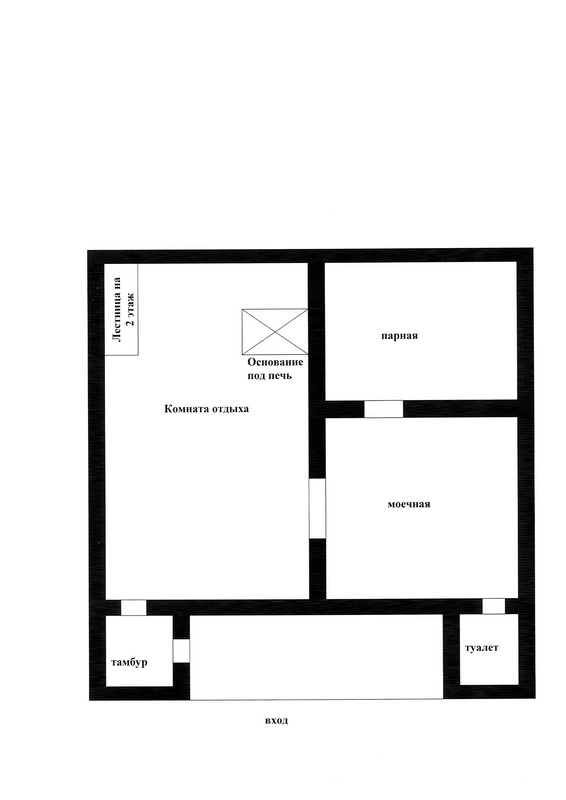

Здравствуйте уважаемые специалисты-печники!
Нужен ваш совет. Я живу в Москве, а в деревне у меня дом с возможностью зимнего проживания. Бываю я там круглогодично по выходным. Очень люблю баню и построил рядом с домом банный дом в два этажа. Хочу там сделать русскую баню. Железную не хочется, т.к. пар люблю мягкий, а насчет кирпичной у меня сомнения. Я протоплю печь в субботу и попарюсь, а потом за неделю баня промерзнет. Не пойдут ли в печи трещины через год?
Что подскажите?
Заранее спасибо за совет.

Заказывайте и ставьте кирпичную теплоёмкую - затраты не пропадут!
Качество пара - на твёрдую 5-ку!!!
Гостей - из парилки кипятком не выгоните!
Если утепление пол-потолок-стены качественное (да ещё есть сени-тамбур), то вечером субботы на первом этаже не будет ниже +18.
Модели банных каменок - несть числа! Выбирайте, ну и мастера, сесно...
Если будете обращаться на этот форум - совет: сразу разместите планы 1-2 этажей, с размерами и краткими сведениями.

Нарисовал план -приблизительно так.Вход с малой веранды-дверь налево в тамбур.

Печь сдвигайте в перекрестие простенков - душевая тоже будет греться.
Для такой площади я бы запроектировал камино-печь каменку ("по белому" и "по чёрному") да ещё плюсом лежаночку (да поднять её на шанцах - чтобы пол прогревался лучше) на 67 см. от пола - слева от входа в парную. Мои фото в "Банных печах"...

Уважаемые мастера! Как я понял в Ваших ответах нет согласия. Так все-таки-не потрескается ли печь, если зимой в помещении будет -20, потом растопили-попарились и опять -20 на неделю, а то и на две?

Если печь будет двухслойная, то внутренний слой даже если и треснет или выкрошит раствор из шва, то внешний, испытытвающий меньшую тепловую нагрузку, будет служить достаточно долго.
Поэтому внутренних изменений в печи вы не заметите лет 10, это точно.
Но, если сложить из шамота прямоточку на мертель или шамотную глину, то проблемы не за горами Very Happy
Ну и конечно будет сказываться ваше отношение к печи. Если вы зимой будете печь разогревать в режиме постепенного нагрева, с выдержкой между первыми двумя топками, то и печь сохраните дольше.
Вы, если имеете авто, кмк, не утапливаете педаль газа в пол, едва только усевшись в промёрзшую машину?
С печью - всё аналогично (многое!).
Если будете щадить её, сложенную Мастером (а сначала поинтересуетесь моделями и "фирамами-производителями"), требовательно подойдёте к выбору исполнителя проекта, то "печь-миллионник" Вам обеспечена! Smile
