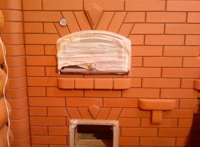

Печью с хлебной камерой намного удобнее пользоваться, если установить датчик температуры. Smile
Можно датчик установить на дверцу ХК, но кмк, установка термометра в кладку дает меньше погрешности, чем установка датчика на дверцу.
Хочется услышать мнение коллег по этому поводу.

Хорошо, когда вы отследите полезность этого приборчика.
По своей практике могу сказать, что по началу пользовался пирометром для измерения температуры в камере. Но потом пришло уже само:
- после протопки печи сразу - 350-380 гр.С
- через 1 час - 210-220 гр.С - уже можно ставить то, что вскипит за 1-2 и приготовится
- еще через час - 180-200 гр.С -можно ставить пироги, хлебобулочные изделия
- еще через час - блюда для томления при температуре ниже 160 гр.С
- еще через два часа - томление каш, молока и подобного
вот как то так

Думаю датчик есть смысл устанавливать только в закрытую ХК ("белую, чистую").
В противном случае он долго не проживет, мое мнение.

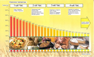

Выкладываю график изменения температуры в ХК, на случай, если термометр накроется. Surprised
 Размер файла:  418.99 КБ
 Просмотров:  6469 раз(а)
Сообщения: 10147
СообщениеДобавлено: Вс 30 Октябрь 2011, 21:06 Ответить с цитатойВернуться к началу
выше предоставлен график изменения температур в хлебной печи от немецкой компании Кандерн,
и без термометра заработает ...
Хотя в первый час я не рискую что либо ставить в камеру, поскольку велика вероятность вытащить "одни горелки" Very Happy

При выкладывании бочкообразного свода духовки по-чёрному в одном из кирпичей делаем Г-образную канавку(короткая вниз с раскрытием в камеру, большая- горизонтально для укладки зонда-датчика). Циферблат наружу.

Большое спасибо. Но пислы в Литве не нашел. Разве 400 град для ХК достаточно?. В ХК по черному значительно выше температура, а на биметаллические термометры недопустим перегрев. Я такое ограничение встретил в описании биметаллического термометра для пиццерий
Сообщения: 10147
СообщениеДобавлено: Чт 5 Апрель 2012, 09:42 Ответить с цитатойВернуться к началу
заложите термометр в кладку для измерения температуры поверхностной/кладки, ведь именно их вы измеряете пирометром или "щепоткой муки, бросив на под"
