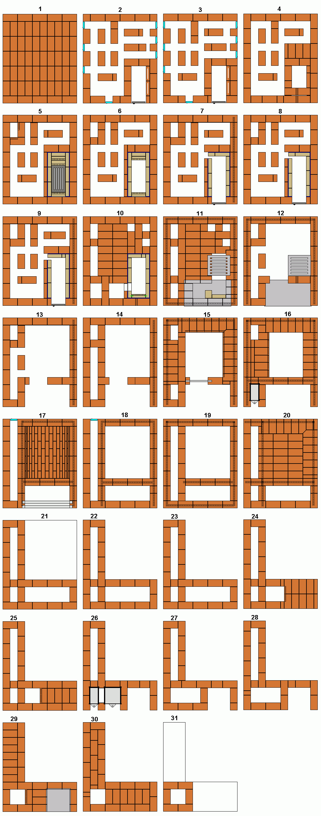

Печка ставится на ровный очищенный от мусора фундамент, обязательна гидроизоляция - рубероид в два слоя и.т.п.
1. Очень важно выравнивание: сперва точно ставятся угловые кирпичи (как равная высота, так и диагональ), а потом их используется для того, чтобы выставить все остальные в центре. Допускается их снятие в конце с тем чтобы плотно уложить те что рядом.
2. 3. Два красных кирпича в зольнике обозначенные белой линией стоят на ребре.
4. Нижняя часть "замка" - это всегда кирпич, что опирается на большую площадь кладки, в данном случае - это левые кирпичи. Между внешней и внутренней стенкой около передней дверки обозначена щель в 1 см (вставляем 4 слоя гофрокартона, который потом выжигаем). Замки, срезы и.т.п. удобно делать болгаркой, но можно и старой ножовкой, как и скалывать киркой.
5. Засечки на кирпичах обозначают срез четверти кирпича (смотрим на сечения). Колосник должен опираться на кирпичи предыдущего ряда. Шамотные кирпичи стоят на ребре, как и красные с левой строны топливника - поэтому они дублируются в порядовке на второй ряд. Синей линией обозначена щель в 0.5 см (проложено два слоя гофрокартона)- шамотная топка и красные стены - это две полностью независимые конструкции.
Шамотный кирпич вверху от колосника лежит плашмя (в 6-м ряду его уже нет) и предназначен для точной подгонки - колосник должен быть расположен на расстояние 0.5 см как от него, так и от переднего (нижнего по чертежу) кирпича.
7. Серой полоской на правой стенке показана необходимость армирования сеткой - годится оцинкованная сетка из проволоки толщиной 1 мм, шириной 50-60 мм, например, с ячейкой в виде квадрата 20 на 20 и.т.д. Ширина зазора в топливнике - 4 см.
9. 10. Шамотный кирпич, что есть в 10-м ряду и нет в 9-м спилен наполовину по ширине щели - т.е. 4 см. Аналогично сделан пропил в двух кирпичах, что слева от дверки, только тут уже выбрано половину по высоте и половину по длине).
10. В зависимости от типа шамотный кирпич может быть разного размера. Следует добиться, чтобы стенка из шамота была ниже от стенки из красного на 1-2 см. После накрытия следующим рядом щель заполняем минеральной ватой.
Шамотный кирпич, что над дверкой крепится в нижней части на двух металлических штырях длиной 8 см и диаметром 1 см (салатовый цвет), заглубленного в каждый кирпич на 4 см. Отверстия сверлим с запасом как по длине (5 мм) так и по диаметру (0.5 мм). Удобно поставить средний кирпич без раствора, а шов заполнить уже после того как будут поставлены боковые стенки. Кирпич несколько наклонен и упирается в переднюю стенку (ибо в 11 ряду уже отступа на 0.5 см нет). Нижняя грань, что "смотрит" в топку скошена (смотрим на сечения). Половинка слева от него просто лежит на кладке - плашмя.
11. Ставим кухонную плиту. Для того чтобы красиво оформить край под переднюю кромку накрываем уголком 40-50 мм, что обеспечит наклон на пару градусов "вглубь", уголок крепим проволой, просверлив в горизонтальной грани два отверстия 5 мм на расстоянии 5 см от каждого края. Проволоку заправляем в кладку обычным способом как для дверок и.т.п.
Кухонная плита должна заходить на "фундаментальные" стены минимум на 2 см (см ряд 11).
Можно проварить после сборки уголок и кухонную плиту, но это утруднит замену.
Ставим решетку печи - она должна заходить на "фундаментальные" стены минимум на 0.5 см и быть выполнена с качественного железа (например, титановая решетка барбекю, колосник соответствующего размера и.т.д.). Решетка печи должна быть вровень с рядом - т.е. надо выбрать пазы в кирпичах. Допускается и просто вставить металлические прутки в пазы в кирпичах с последующей заделкой.
Кухонная плита стоит сверху над рядом, а решетка - заподлицо
ВАЖНО: пазы для всех металлических конструкций (уголок под кухонной плитой, решетка) должны предусматривать температурное расширение не менее 5 мм по длинным сторонам и 1 мм по коротким.
12. Накрываем кухонную плиту - аналогично выбираем пазы уже под кухонную плиту - заделывать ее "насмерть" просто нельзя. Щели можно будет заделать после первых трех топок.
15. Накрываем проем печи - пруток 12 мм или пластинка толщиной 5-6 м и шириной 70 мм, в кирпичах лучше выбрать паз.

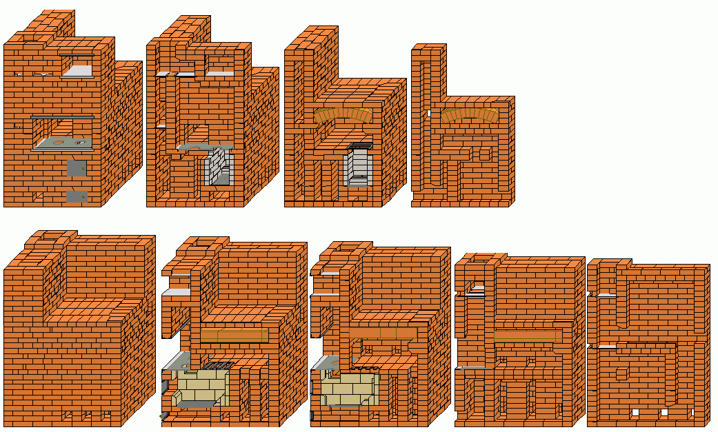

16. Вьюшка - кирпич предыдущего ряда в районе ручки выбрать минимум на 2 см или удлинить ручку так чтобы она выступала за периметр печи - критерием есть удобность открывания (ибо иначе она пройдут просто по предыдущему кирпичу - смотрим на сечения). Над вьюшкой в этом же ряду стоит кусок кирпича на ребро - на чертеже не показан - только на сечениях)
17. 18. 19. Делаем свод. Технологий описано много, мне лично нравится клиновидный кирпич - или покупаем, или необходимую форму делал плиткорезом/болгаркой. В отличии от оригинального Кузнецова заднюю стенку делаем прямой, т.е. просто выкладываем кирпичом по форме шаблона, придавая ему нужную форму тем же резом.
Перекрытие проема над кухонной плитой - два уголка 40 мм.
20. Перед накрытием тщательно заполняем всю пустоту мытым песком (отсев тоже годится) - мелкими порциями и тщательно трамбуя. Кирпичи опираются на песок. Если планируется, что на печи будут сидеть дети и.т.п., делаем еще один ряд перекрытия, а кромки печи защищаем уголком.
26. Дно ниши можно оформить с помощью оцинкованной жести 0.8 с загнутым уголком, а можно и просто штукатуркой или даже приклеить кусок ГКЛ.
Вьюшки - кирпич предыдущего ряда в районе ручки выбрать минимум на 2 см или удлинить ручку так чтобы она выступала за периметр печи.
29. Накрываем нишу с помощью оцинкованной жести 0.8, уголки загибаются вверх с двух сторон - дальний идет в шов кладки. Каких-либо допусков не надо - все заделываем сразу. Жесть заходит в кладку на 1-2 см.
Рисунки масштабированы: 1 см=2 пк, точность 0.5 см.
