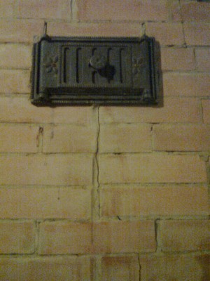

На печи хотел бы остановиться подробнее. Первую печь (сейчас у меня уже третья) мне делали местные печники. Размер 4*4,5 кирпича. Топка была со стороны предбанника. Толщина боковых стенок 1,25 кирпича, задней составляла 1 кирпич, лицевая лишь 0,5 кирпича. Топливник был по принципу русской печи, т.е. дрова лежат прямо на кирпиче, поддувала были сбоку от дверки. Роль колосника (на чем лежат камни) выполняли 3 чугунных канализационных трубы, концы которых выходили в моечное отделение. Во время топки печи они работали как калориферы и, раскаляясь до красна, достаточно эффективно прогревали помещение. Сейчас, спустя 3 года, я понимаю, что это была палка о двух концах, т.к. после закрытия задвижки через эти трубы выстужалась каменка.
После 2 лет эксплуатации лицевая сторона печи растрескалась, как по швам так и сами кирпичи. Трубы были вмурованы в печь без теплового зазора, прямо на глину. Результат очевиден – растрескивание печи рядом с трубами. Главный фактор, который заставил меня переделать печь летом 2011 г., это то, что одна труба, самая ближняя к дверке топки, раздулась как груша. Ее диаметр из 150 мм превратился в 200-220 мм. Т.е. в какой-то момент труба могла бы просто лопнуть и пламя вырвалось бы прямо в мойку.
Летом обратился вновь к этому печнику (считал его профессионалом). Свой выход он задержал на 3 недели, ссылаясь на болезнь матери (как выяснилось позже, он вновь «развязал» и был в запое). Размер печи остался прежним, только вместо труб для колосника он использовал тракторные траки (5 шт.) схваченные сваркой в форме полукруга. Бачек с водой вынес из парной в мойку. Остальное осталось без изменений. Уже через 2 топки вся печь покрылась трещинами, как по швам, так и по самим кирпичам. Тут я задумался и наконец-то решил почитать специализированные форумы, и найти ответы на свои вопросы. Об этом в следующем сообщении.

«Старые» являлись типичными представителями сельской печной братии. Напомню, что печь они мне выкладывали дважды. Старые престарые Жигули, молодцеватый вид. Правда спиртное не пили, один вообще не пьет (закодированный или еще какая причина), другой только что пропился, поэтому спиртного в данный момент ему не требовалось. Глину привезли самостоятельно накопав где-то в своей деревне. При этом сказали мне, что это особенная глина, точнее уже раствор, в котором уже есть песок. Просто добавь воды и будет как сметана. Позднее, когда мне ломали печь «новые» печники, они сообщили, что раствор оставлял желать лучшего, слишком много песка.
Первую партию кирпича они забраковали, сказали, что пережженный. Приобрел новый, этот они похвалили – ровный, с идеальной геометрией, в местах разлома нет черноты, значит не пережженный, легко пилиться. После нескольких топок многочисленные трещины с лицевой стороны, выкрашивание в топке. Мои бойцы на мой вопрос: «Как же так?», уверенно отвечали: «Перетопил!». Вердикт «новых» печников - кирпич сухой формовки, печи из него класть запрещено!!! (а ведь эта печка 2,5 года хорошенько топилась, ладно хоть баня не сгорела).
Перевязку печи делали проволокой на гвоздях 100-150 мм. Делалось это так: в кладку втыкался гвоздь, к нему прикручивалась проволка, затем она поднималась на 3-5 рядов вертикально вверх, и пряталась в кладке. Может это и не плохо, но об эстетичной стороне лучше умолчать. Дверку вставили в кладку прямо на глине, без какого-либо теплового зазора и уж тем более, базальтового картона.
Какой-то схемы, минимального чертежа, а уж тем более порядовки не было и в помине. Делали «как кирпич ляжет». Конечно же, был какой-то план, безусловно, но во время строительства второй печи я присутствовал лично, и был свидетелем их предложений где и как лучше разместить колосник (на чем лежали камни), куда воткнуть бачек с водой и т.д. Кстати, тот что не пьет вообще, был как бы подсобник-ученик, поэтому вместо мастерка глину он намазывал и убирал излишки чаще ладонью, чем мастерком. Каких-то измерительных приборов (уровень, рулетка) в их руках за два дня (именно столько выкладывалась печь4*4,5 кирпича 27 рядов и кирпичной трубой) я у них не заметил. Количество и длительность перекуров не регламентировалось, но скажу честно, что перекур длился от 10 до 30 минут. До сих пор у меня картина перед глазами, как эти два молодца сидят на веранде бани и мило беседуют.
Итог работы таков – углы печки пляшут, толщина швов от 5 до 20 мм. Труба получилась кривая, доделывали уже в темноте. Ширина топки 2 кирпича, этакая паровозная, дрова она поглощала просто в космических масштабах. Справедливости ради отмечу, что после 3-3,5 топок (5-6 часов) зимой сажа на камнях выгорала и в бане было достаточно тепло. Мойка 37-45 градусов, парилка, при открытой поддавальной дверце 75-85 градусов.

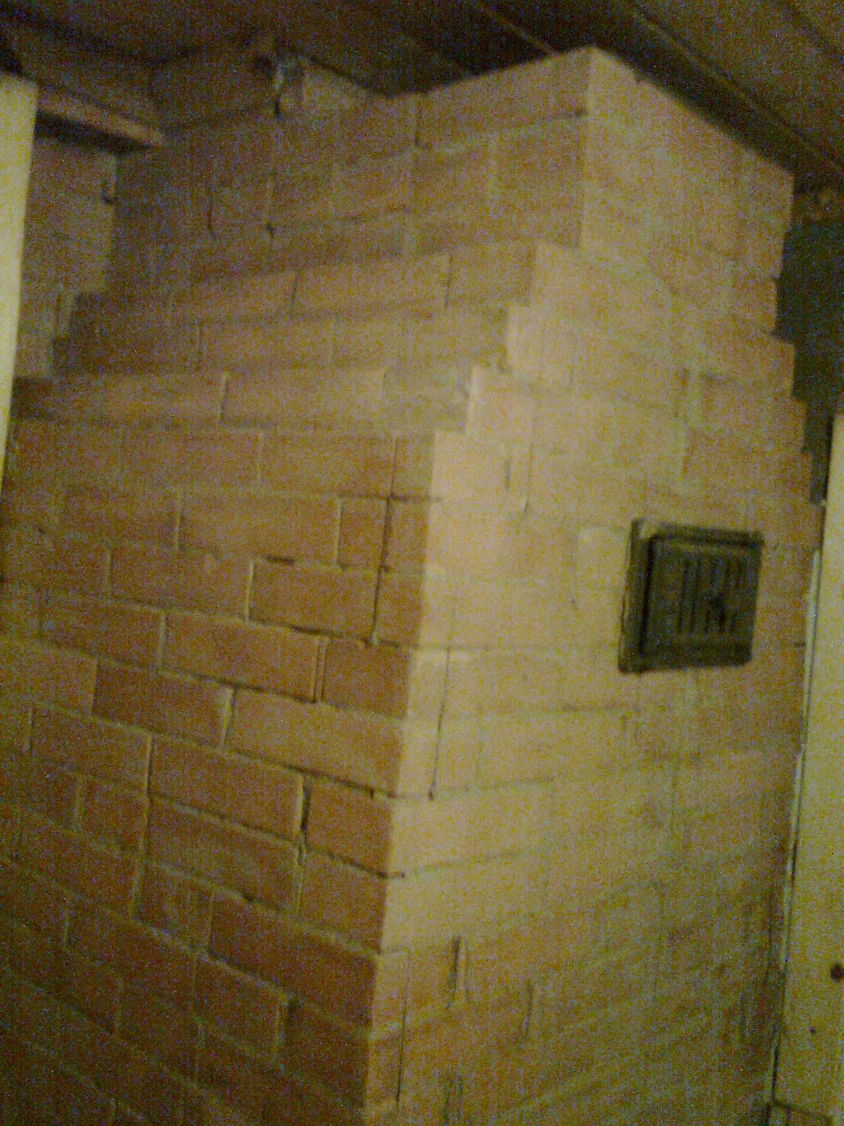

Печь не много расширили, теперь ее размер стал 4,5*4,5 кирпича. Топку перенесли в моечное отделение. Это и конструктивно было удобнее, а также и мое пожелание, т.к. в зимний период моечное отделение будет лучше прогреваться уже во время топки печи (жена не любит париться, но любит, что бы в мойке было около 45 градусов).
Печь сложена из Витебского кирпича. Т.к. шлифовать кирпич я решил уже после приезда печников, то необходимого шлифовального инструмента у них с собой не оказалось. Тем не менее, они нашли выход из ситуации и все сделали по первому классу (по их словам, если бы это было оговорено заранее, все было бы еще лучше).
Работали они втроем с 11 дня до 11 ночи. Печь сложили за 8 дней. Работали настолько аккуратно и чисто, что достаточно только протереть пол и хоть сейчас идти мыться.

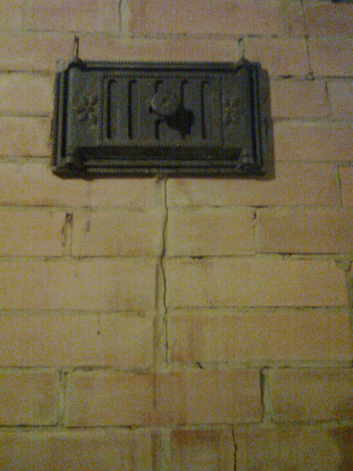

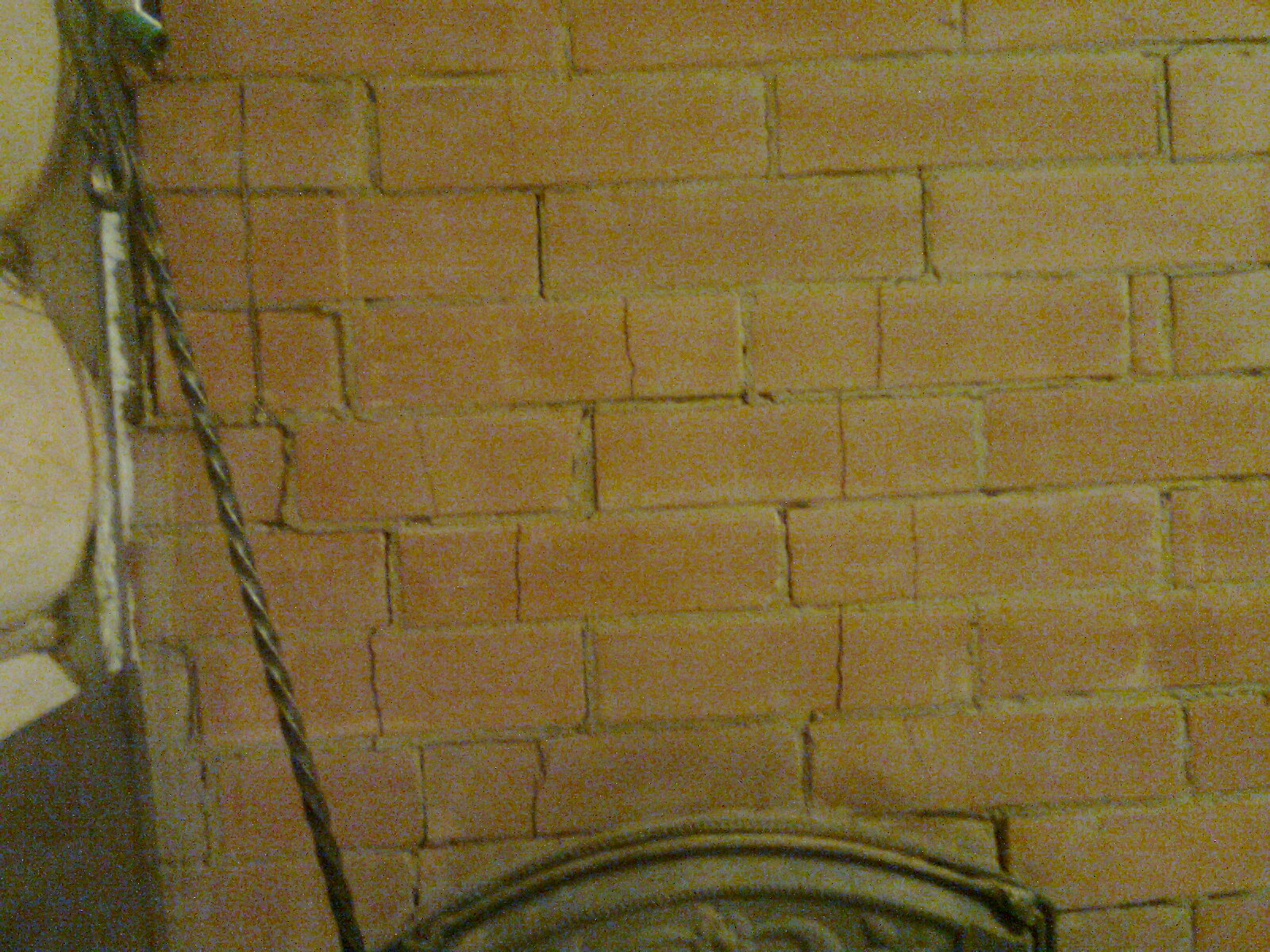

Выкладываю фото.
Вид из парилки.
Это дверца для поддавания пара.
Это вид из предбанника, со стороны топки.
