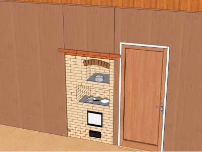

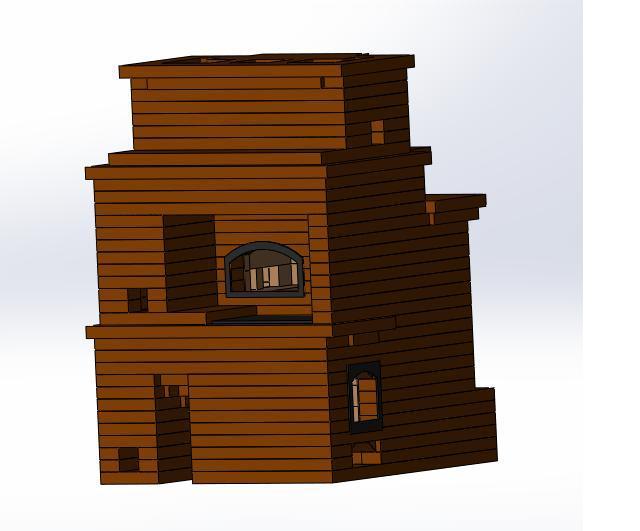

Начинаю делать проект каминопечь в одной комнате варочный настил на кухне размер 5 на 5 кирпичей у каждого своя дверка и подувало но при топке они объединены и кпд там и там более менее одинаковы Внутрянка одна на двоих есть леетний ход он же ход камина низ противоток верх колпак ( кто делал подобное????)

настил в кухне

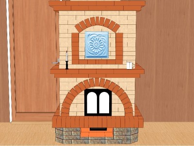

Внутри планируется кирп панно в виде солнца +некоторые вещи не отобразил ( разделка- прочист -задвижки) сырой образец!!!

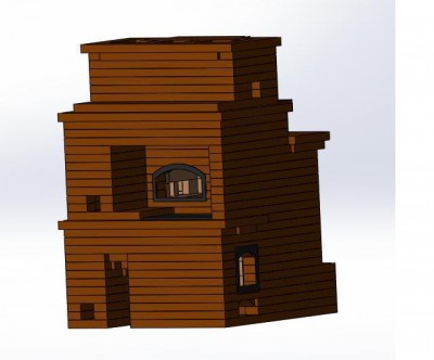

а это проект очередной камино-печи с ВП и ХК... На 2-й этаж продолжается щиток отопительный в простенок двух спален
 Размер файла:  32.92 КБ
 Просмотров:  921 раз(а)

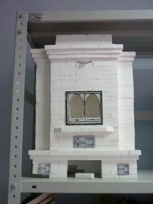

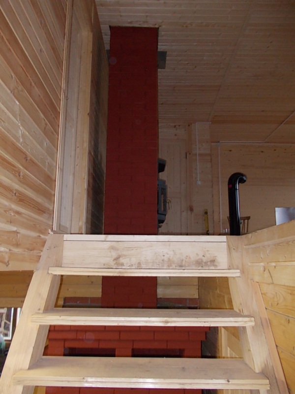

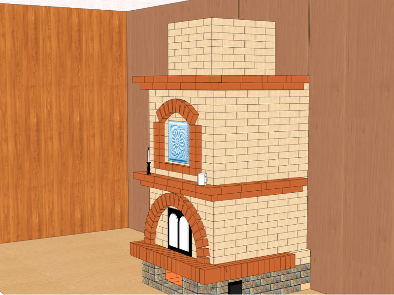

Сделал одному клиенту вот такой макет. Сия печь планировалась для установки в пансионате "Елочки" (Рязанская область) на высоком берегу Оки. Пансионат, видимо, продали под индивидуальную застройку. Хлебная камера и топливник "в одном флаконе". Но неожиданно клиент умер и проект так и остался не реализованным. Так и стоит в редакции журнала "Дом", пылится и постепенно рассыпается.
Странно, у меня был прямо, а на фото, почему-то уложен на бок.
 Размер файла:  133.92 КБ
 Просмотров:  980 раз(а)

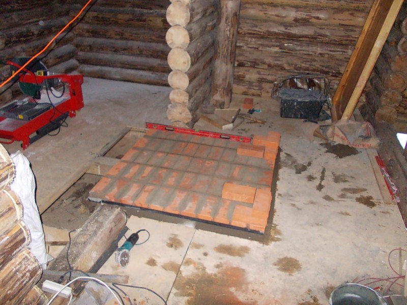

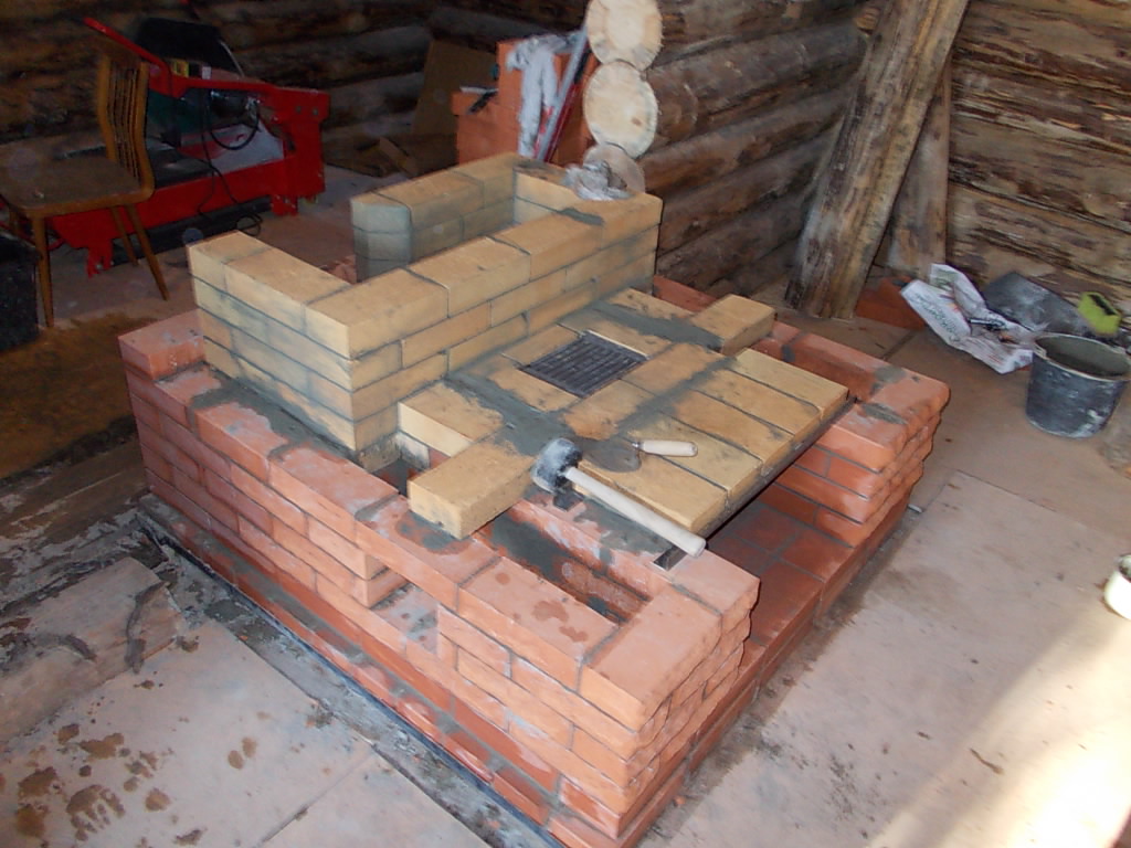

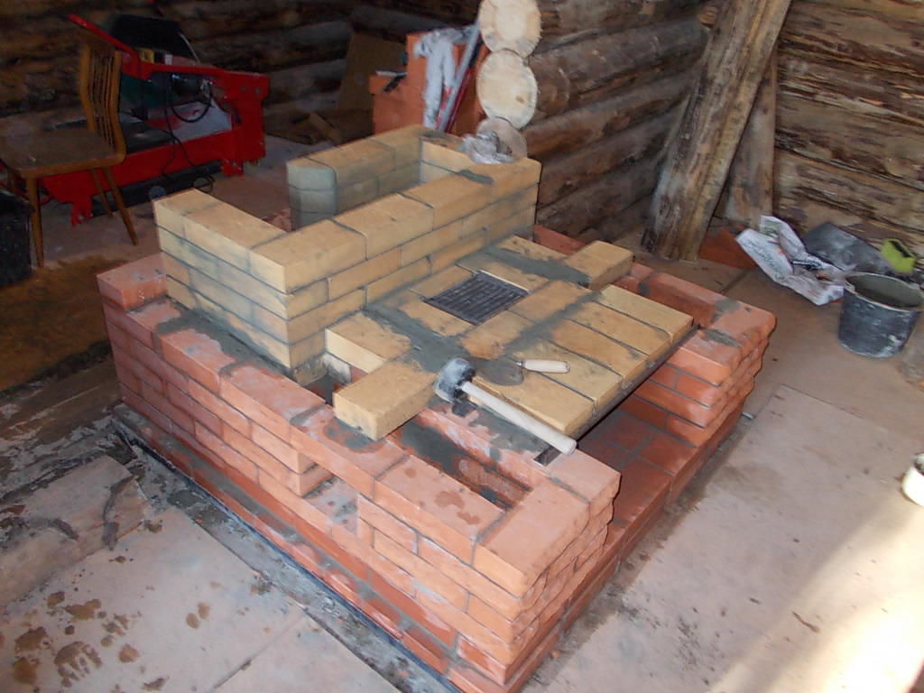

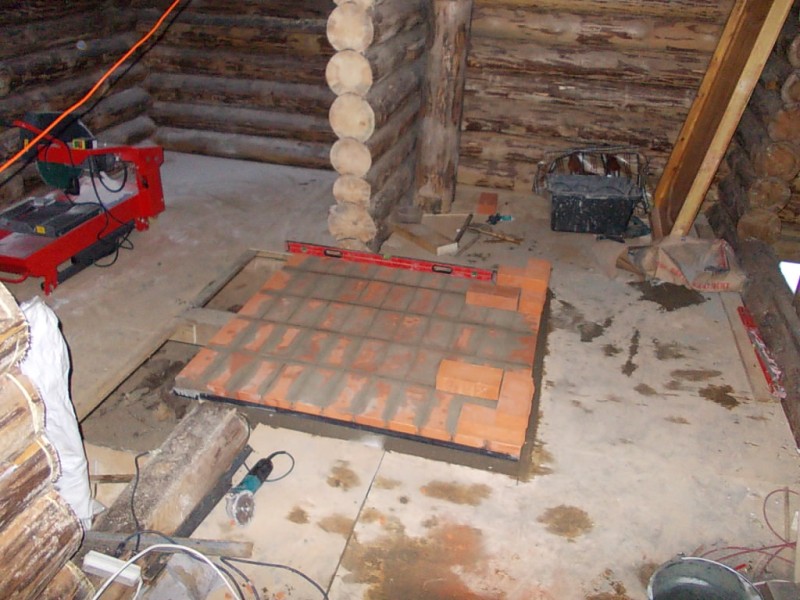

Поднял фундамент
 Размер файла:  185.66 КБ
 Просмотров:  943 раз(а)

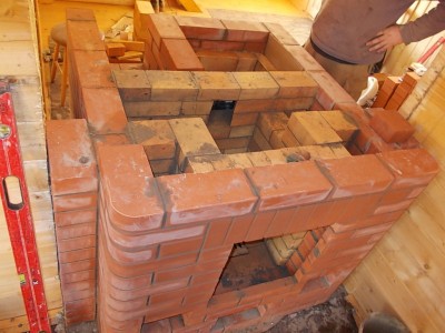

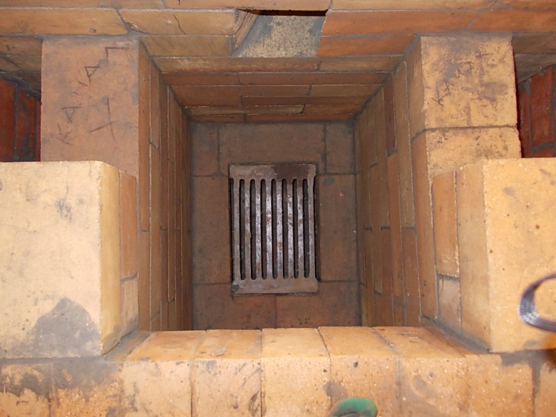

Товарищи печники больше критики !!!!может что то изменю по ходу кладки.Поднял старые архивы нашел внутрянку скину для понимание чтоб понятнее было а чем прошу совета ( делаю по той же схеме и эту -мож кто видит косяки????)
ТОПКА ДЫМ УХОДИТ В КАНАЛЫ (18см) низ противоток
 Размер файла:  175.59 КБ
 Просмотров:  866 раз(а)

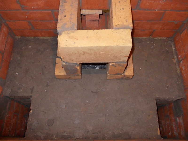

СообщениеДобавлено: Вс 18 Март 2012, 13:09 Ответить с цитатойВернуться к началу
варочный настил завязан общий топкой разделен стенкой с задвижкой и попадает в топку каминопечи
 Размер файла:  182.78 КБ
 Просмотров:  967 раз(а)

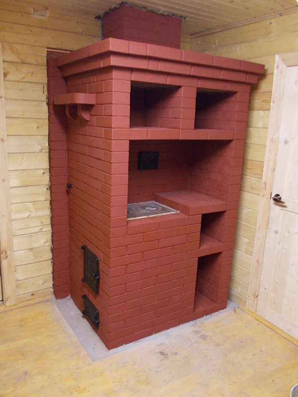

что получилось типа ШВЕДКИи с стороны кухни
 Размер файла:  176.5 КБ
 Просмотров:  968 раз(а)

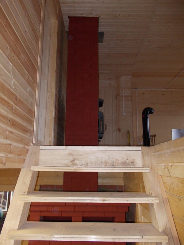

СообщениеДобавлено: Вс 18 Март 2012, 13:33 Ответить с цитатойВернуться к началу
труба с подтопком на 2 этаже ( метал печь ЛАДОГА)

общий вид фасад !!! ЧТО планирую построить может есть какие мысли по модернизации каминопечи+шведка( мысль убрать противоток заменить на колпаки но нет больше места????дайте совет)
 Размер файла:  318.62 КБ
 Просмотров:  871 раз(а)

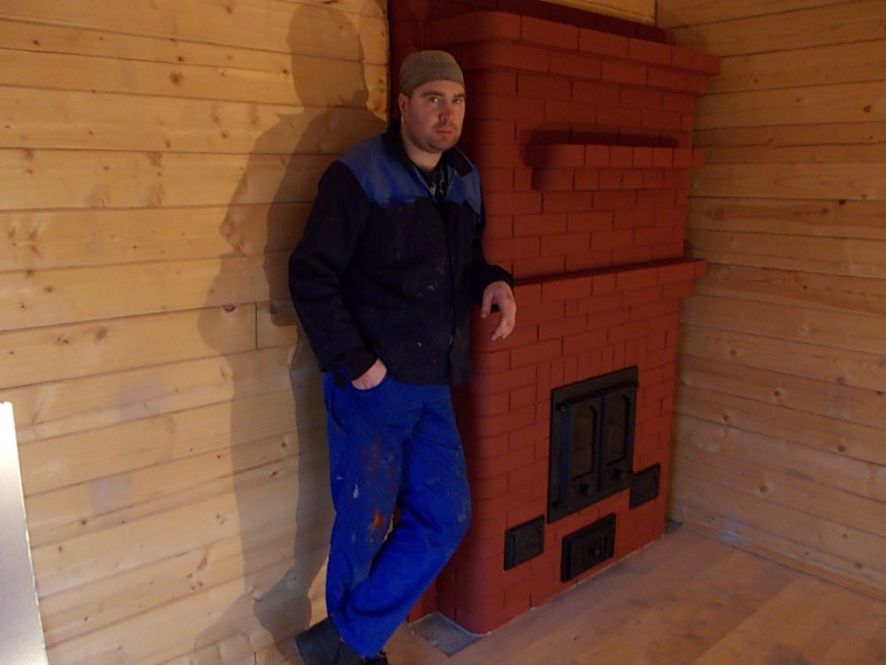

Это Вы?
СообщениеДобавлено: Вс 18 Март 2012, 21:57 Ответить с цитатойВернуться к началу
да это я !!! правда щас выгляжу подругому

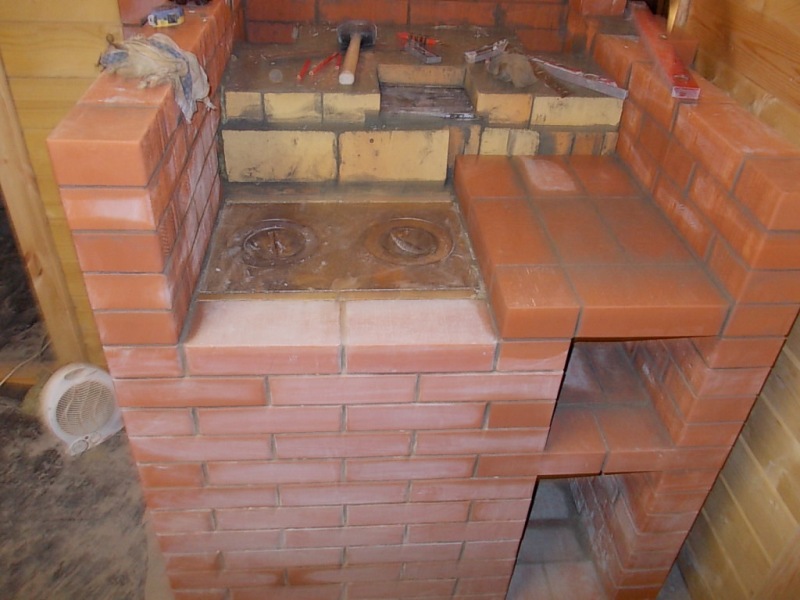

СообщениеДобавлено: Чт 22 Март 2012, 21:58 Ответить с цитатойВернуться к началу

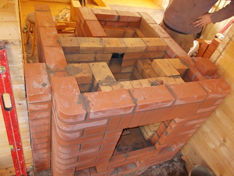

Америку не люблю просто в общежитии у друзей на стене полотенце висело пока косички плел!!!! ВЕРНЕМСЯ К ОБСУЖДЕНИЮ ТЕМЫ поднял пару рядов прибавил пол кирпича для выноса нижней полки
 Размер файла:  248.48 КБ
 Просмотров:  1057 раз(а)
Виктор_А
Сообщения: 850
Регион: МО г.Серпухов
СообщениеДобавлено: Чт 22 Март 2012, 22:04 Ответить с цитатойВернуться к началу
Не очень соотношение опускного и подьёмного каналов. Тяга ухудшается, в режиме прогрева.Хотя бы 2 к 1, лучше3 к1 надо. Confused
