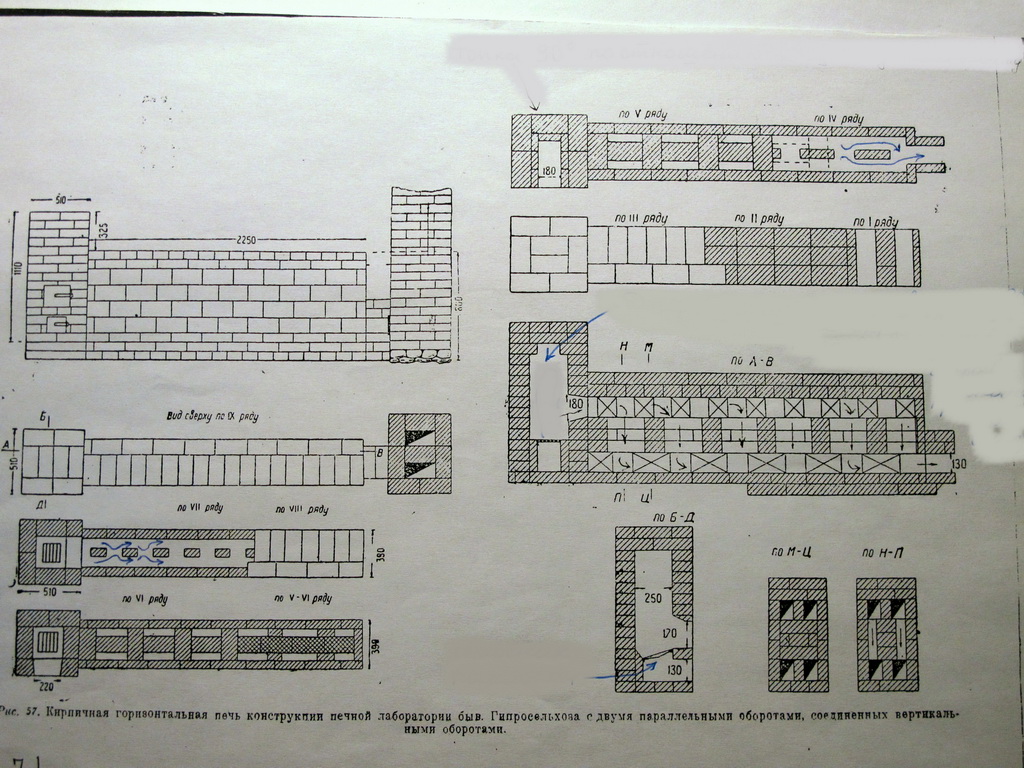

Предлагаю к обсуждению ...
Собственно сам проект печи
 Размер файла:  332.02 КБ
 Просмотров:  1980 раз(а)
Последний раз редактировалось: Евгений Колчин (Чт 22 Март 2012, 21:35), всего редактировалось 1 раз
vladgri
Сообщения: 1857
Регион: г.Павлодар
СообщениеДобавлено: Чт 22 Март 2012, 20:56 Ответить с цитатойВернуться к началу
Монстр какой то. Где использовать то? Что там гипсельхоз предлагает?
Похоже для теплиц. Question

Корейский ондоль в миниатюре Smile+1. Скорее для теплиц применим Very Happy

наверно и гараж погреть неплохо...можно и щиток сократить немного ...
Больший интерес топка и схема движения газов.

Гараж, либо подсобное помещение. Как основное отопление не годится.Похожа на вихревую печь, только горизонтальная.КПД думаю низковат Confused

А топка, смотрю, под кизяк или торф?

Не, ну для гаража великовата. Хотя какой гараж? А топка вполне себе, дровяная. А вот дымообороты, похоже на выходе целовать можно. Embarassed

Расположение колосника для тлеющего топлива.

Евгений. А надпись по верху чертежа намеренно заштрихована?
Для чего тогда, высокая топка? Точно не торф/опилки/кизяк.

там были личные комментарии, не типографские ...

СообщениеДобавлено: Чт 22 Март 2012, 21:43 Ответить с цитатойВернуться к началу
Запуск представляется трудным - в печах с лежанкой ДГ, возвращаясь, дополнительно "стимулируются" топкой или сперва печь запускаем через ЗЛХ, а тут еще более мощный теплоотбор.
Топка скорее под дрова или какой-нить жмых/лузгу/солому, только они могут дать высокое пламя...
Странная печка, однако.

vladgri писал(а):
Чем выше топливник, тем лучше дожиг. Ну и как сказал( обозначил) Евгениий-колпаковый топливник. В РП, либо помпейской, колпаковый топливник имеет своё значение. В данной модели( воспринимающая поверхность настолько мала) смысла не имеет. Very Happy

В предидущем посте печь(моё мнение ) доработана. Печь под уголь, теплоотдача выше. Поверхности теплосьёма увеличены.

СообщениеДобавлено: Чт 22 Март 2012, 22:01 Ответить с цитатойВернуться к началу
Нет смысла, в таких высоких топливниках не под дрова.

Похожи на печи непрерывного действия, с такими размерами топливника прогреть такой массив печи сложно!

СообщениеДобавлено: Пт 23 Март 2012, 09:22 Ответить с цитатойВернуться к началу
ИМХО, если проектировать что-нибудь подобное, то лучше остановиться на "чебурашке" - печь и дымоход посредине, а в обе стороны "уши" массива-теплообменника.

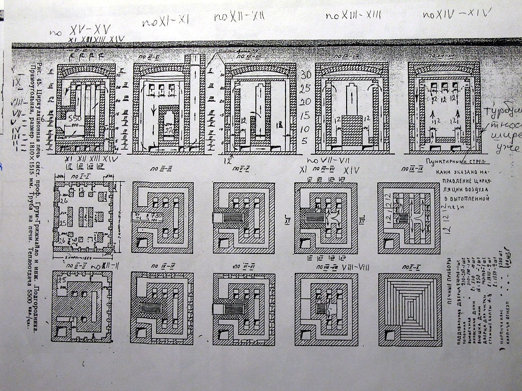

СообщениеДобавлено: Пн 26 Март 2012, 21:29 Ответить с цитатойВернуться к началу
тогда продолжим ...
Печь Грум-Гржимайло и Подгородникова - циркуляционная...
Прямоугольная, циркуляционная печь
