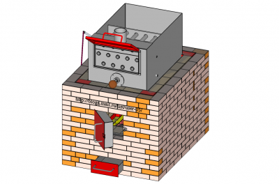

Эту печь делают.
Замечаний по работе печи пока не поступало. Эта печь длительного горения, пиролизная. Горит на одной закладке до 8 часов. Прогревает не только банные камни, но и воду. Температура в камере сгорания достигает 1250 градусов. Сжигание полное, без образование дёгтя на стенках бункера. Можно топить опилками, щепой. Для этого предусмотрен специальный экран. Он же выполняет роль отбойника. Печь может работать не только в пиролизном, но и в обычном режиме. Но при этом удваивается разовая выдаваемая мощность и одной закладки хватает до 3 часов. Топить лучше просушенными дровами. Нужно ставить отельную емкость для воды и туда закачивать горячую воду. Толщина стенки печи в 1,5 кирпича.
