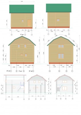

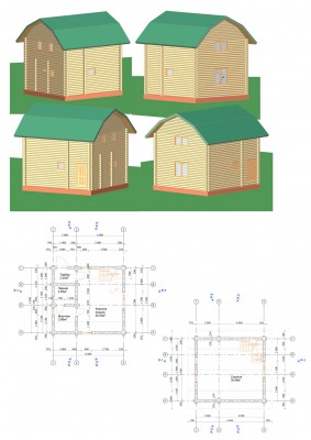

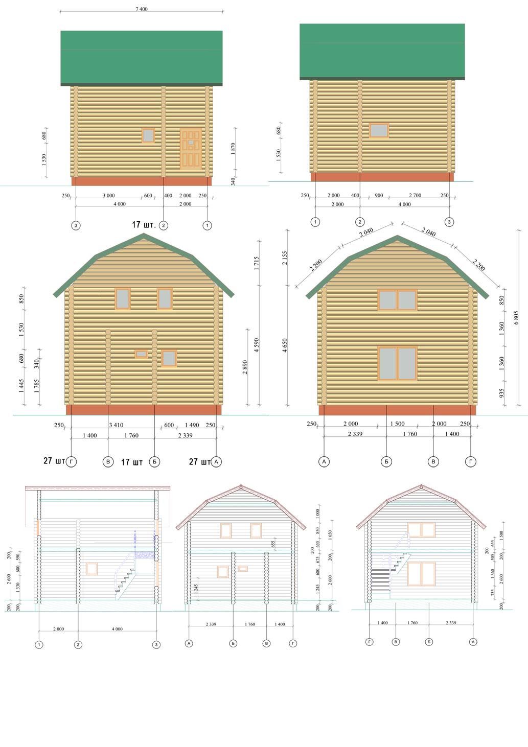

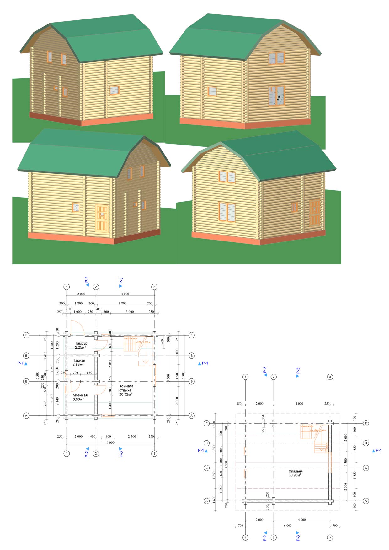

План дома..

М-да... маловатая парилка...
ИМХО, лучше не каменку, а металлическую, чтобы максимально использовать площадь... или вообще электрический парогенератор.
Еще можно поменять местами парилку и мойку - тогда можно и о каменке подумать.

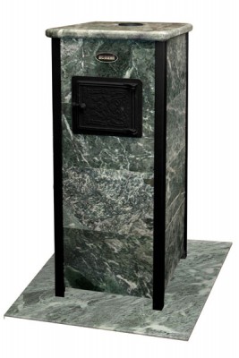

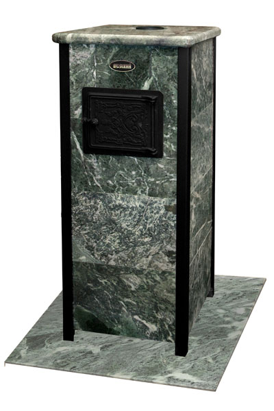

Есть печи с закрытым металлом, "Русский пар". И компактно, и сердито.

Я смотрел, эти печи... но как вы объясните... ведь они рассчитаны на парилку объемом 15-18 кубиков.

Замечу, что и производители тонко намекают, что с размером парилки не есть хорошо. Ну хоть парилку с мойкой-то поменяйте местами, а бывшая дверь как раз пойдет под проем печи (даже мет, чтобы топить было удобно)

Ширина парилки/мойки согласно чертежу выше - 2м.
Дверь по минимуму - это 70 см, включая косяк.
Расстояние "от дыма" к незащищенным сгораемым конструкциям (стенке и дверям) Вы должны знать...
Отнимая от 2м дверь и две ПП-разделки и получается на печь всего ничего.
Не ну можно поставить печь не между парной и моечной, а еще и выдвинуть на гостиную, только вот угол придется снести, что как-то видится странным...
