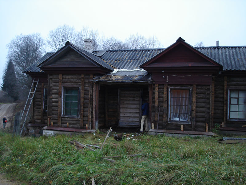

Здравствуйте всем.
Имеется дом с двумя печами и соответственно 2-мя трубами-кирпичная и асбестовая.Сейчас начинается реконструкция крыши,она будет выше и встала проблема удлинения труб.Подскажите-как лучше это сделать.Кирпичную можно надставлять металлом(нашла в инете Дымоходные надставки или лучше кирпичем же?Со второй трубой-если варианты надставки?
вот такие трубы
 Размер файла:  114.47 КБ
 Просмотров:  813 раз(а)
Elm
Сообщения: 1413
СообщениеДобавлено: Вс 10 Июнь 2012, 11:48 Ответить с цитатойВернуться к началу
Кирпичную надо надставить кирпичом,
Широкое применение АЦ трубы получили с распространением газового отопления.
Если у Вас на такую трубу запитана дровяная или угольная печь, то ее надо полностью убрать, заменив на кирпичную или сендвич.
Если газ - купить муфту (специальная труба соединитель) и просто добавить кусок трубы.
