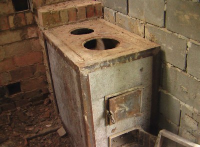

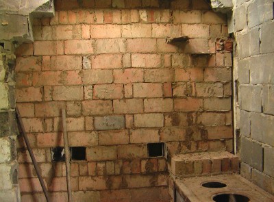

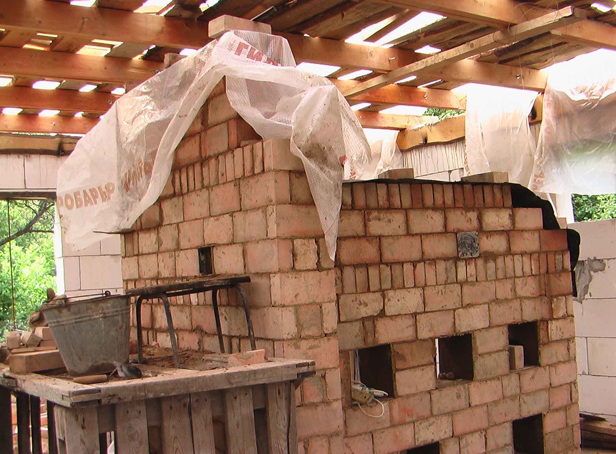

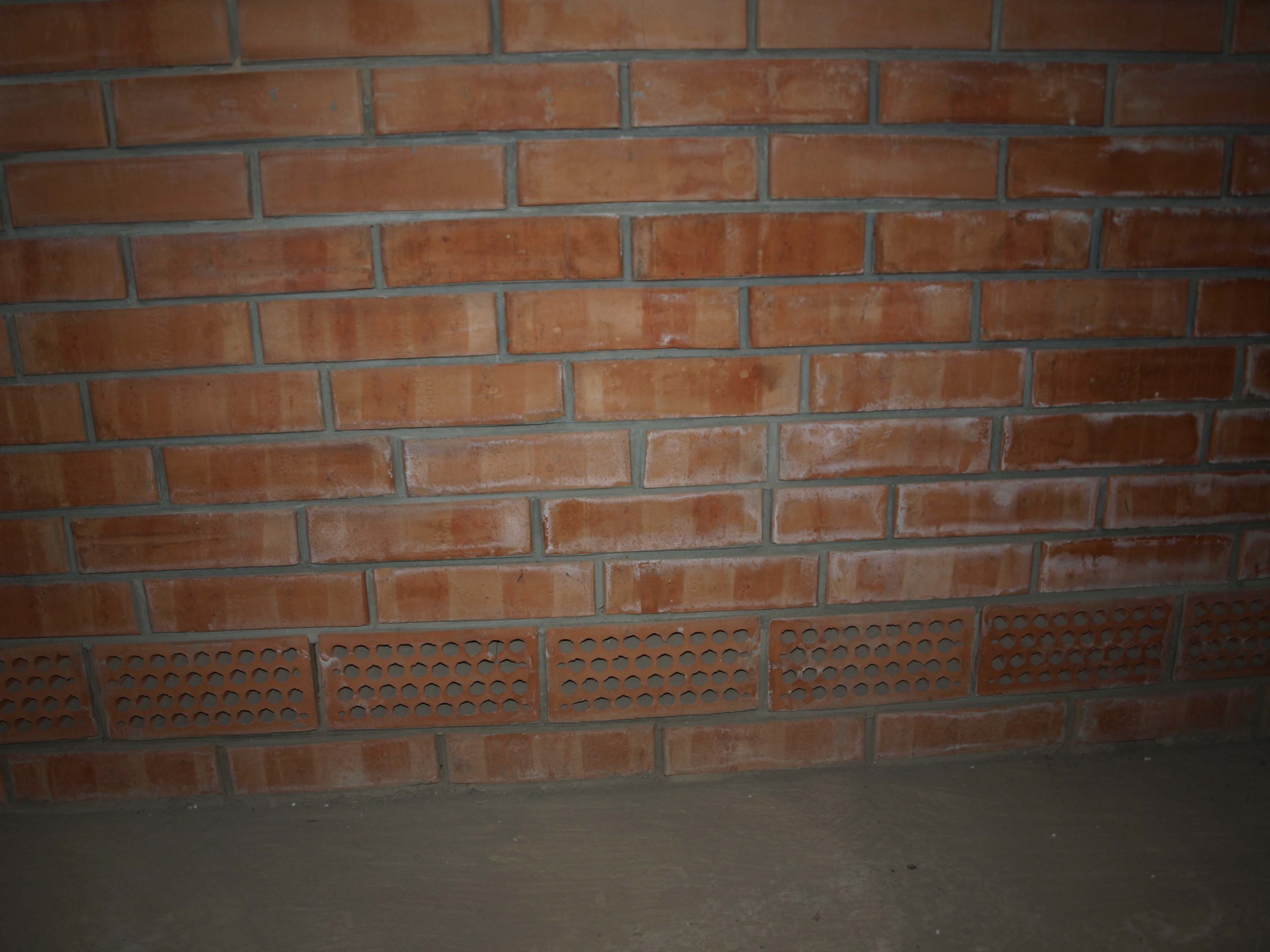

Забытые (у нас по крайней мере) душники решили воскресить .Применили на 2-м этаже,1-й отапливается грубой на 5 ходов,6-й канал- прямая труба.После испытания будет отчёт.Запитано от одной печи будет.Добавится лежанка на 1-м этаже,камин на 2-м этаже.

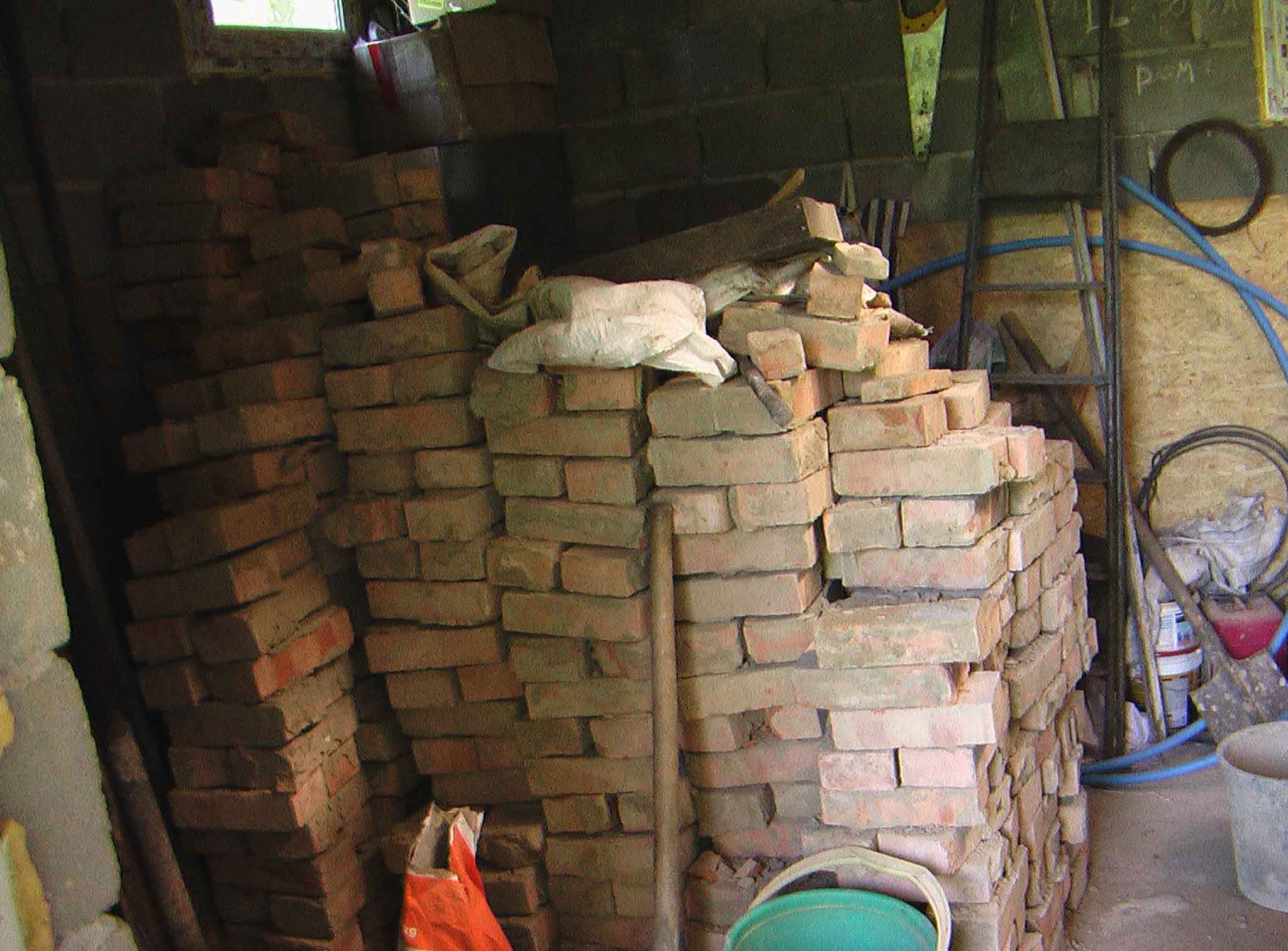

На фото видна куча кирпича-это лишнее после разборки типовой печи.Ибо такие каменные монстры не прокормишь с такими ценами на топливо.Да и место не позволят их держать.
2-й этаж
 Размер файла:  210.16 КБ
 Просмотров:  753 раз(а)
1-й этаж груба
 Размер файла:  30.18 КБ
 Просмотров:  1016 раз(а)
лишний кирпич
 Размер файла:  196.56 КБ
 Просмотров:  1024 раз(а)

ТЕПЛОВОЗДУШНАЯ КАМЕРА (ДУШНИК) – открытая полость в некоторых конструкциях печей, которая обогревается дымооборотами, но не сообщается с ними. Используется для нагрева помещений в первый период отопления, когда массив печи еще не прогрелся [257,с.8]. А также для увеличения теплоотдающей поверхности печи. Часто используют в качестве стенок Т.К. листовой металл. .
Воздух в камеру поступает часто из шанцев по каналам в стенках топливника и под оборотами выходит в помещение. Нижний приемник воздуха называется холодильником . (обыкновенная круглая медная решетка), а верхние отверстия для выхода прогретого воздуха называются душниками . (медная захлопывающаяся дверка) [105,с.27 – 1906г.].
(из Указателя С.Миркиса)
У вас, простите, видим только "груду кирпича".
Нарисуйте схему печи с душниками и укажите на фото. Будет предметный разговор.
СообщениеДобавлено: Вс 1 Июль 2012, 10:06 Ответить с цитатойВернуться к началу
Чем обусловлена кладка на ребро? Twisted Evil
Любители адреналина?
Или постоянных инспекционных работ по печи?
Смысл массивности печи в её аккумулирующей способности.

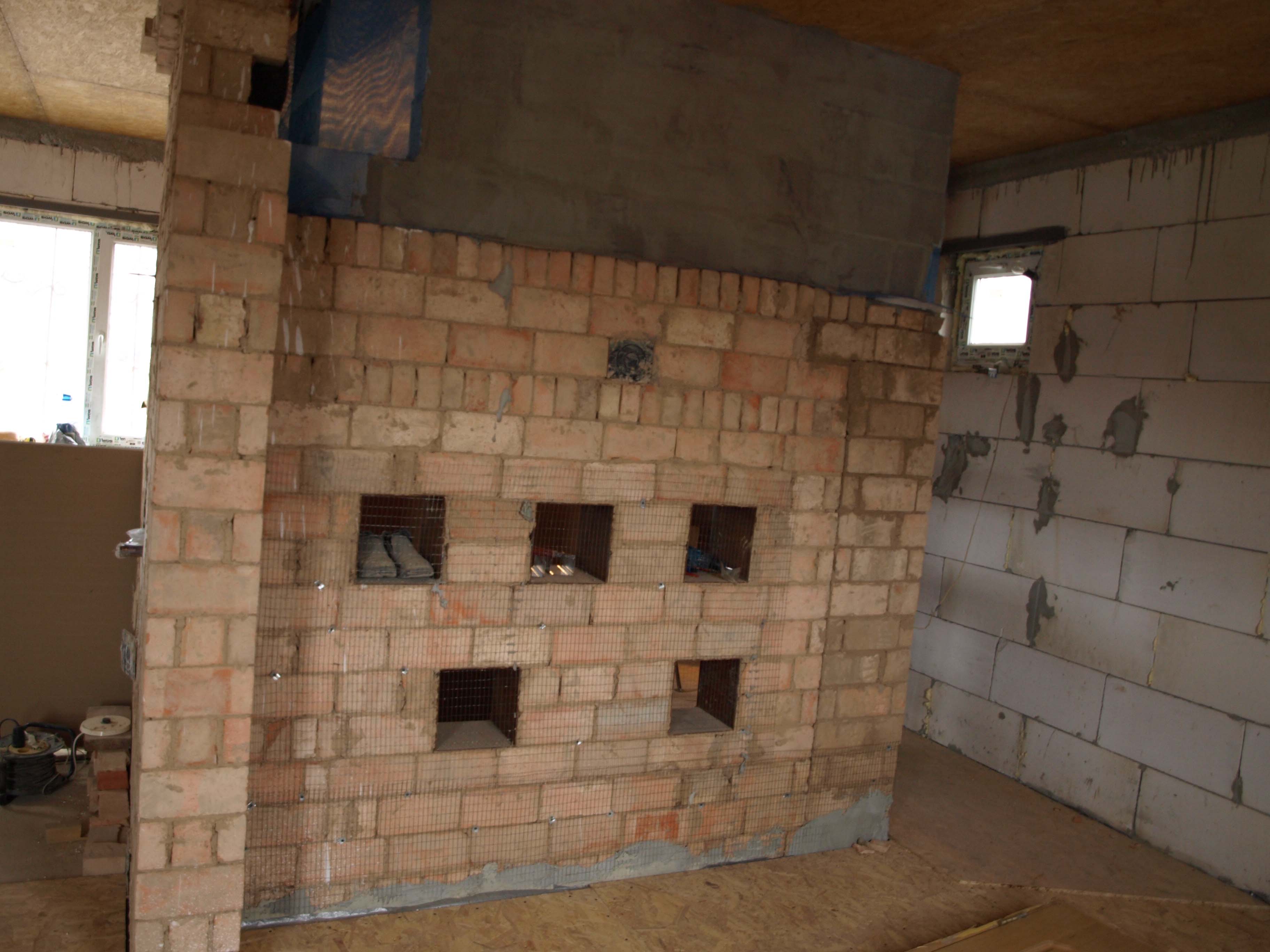

Привожу схему.Первый этаж 5 оборотов,2-й этаж колпак с металлическими теплообменниками.Прямая труба красным показана,задвижки регулирующие около печи на первом этаже.
Кирпич на ребро весьма надёжная конструкция.Стоят в старой части города с начала прошлого века,в обычных типовых постройках 50-80-х годов.Можно сеткой обтянуть,поштукатурить.
Этого массива вполне хватает!И начинает отдавать тепло такой щиток очень быстро.Все утверждения об их недостаточной эффективности-это плоды теории и стереотипов.Печь должна вписываться под любую планировку (хоть 3,хоть 9 каналов),быть экономичной.Этим требованиям соответствует эта печь.
Инспекционных работ постоянных этой печи не видать.Сажу потрусить-это необходимо.Слабое место-выход газов с печи.Нагревается сильно.Но при правильном подключении (если планировка позволяет) этого нет.Топить надо с умом ещё.И у нас основное топливо не дрова-уголь.Это тоже роль играет.

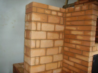

Печь сделана и испытана.По сравнению с типовой ,которая была здесь-Тепло идёт уже минут через 10-15.Предыдущую конструкцию (печь со стенками в 1/2 кирпича) я сам делал и сам же разабрал её,так как теплоотдачи не было заявленной,невозможно обогреть дальние комнаты,и топливо расходует больше чем наши традиционные печи с грубой.
Мой совет всем кто собирается делать отопление и собирается делать эти типовые конструкции:НЕ ПОВТОРЯЙТЕ МОИХ ОШИБОК!
Информации по ним очень много-но мне хватило одного раза,чтобы убедиться в преимуществе щитков в четверть кирпича!

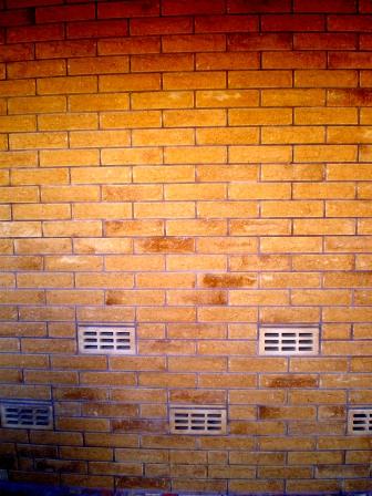

Когда я свои отопительные щитки облагораживаю, то оставляю вентиляционные решетки внизу (холодильник) по-середине и вверху. Получается тот же душник, а холодный воздух подбирается прямо с пола. Так же я вставляю в ППР вентиляционный канал.
Печь - это душа дома!!!
 Размер файла:  42.92 КБ
 Просмотров:  793 раз(а)

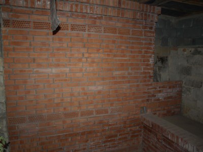

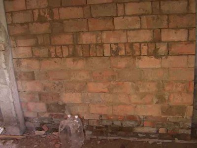

СообщениеДобавлено: Пт 17 Август 2012, 21:07 Ответить с цитатойВернуться к началу

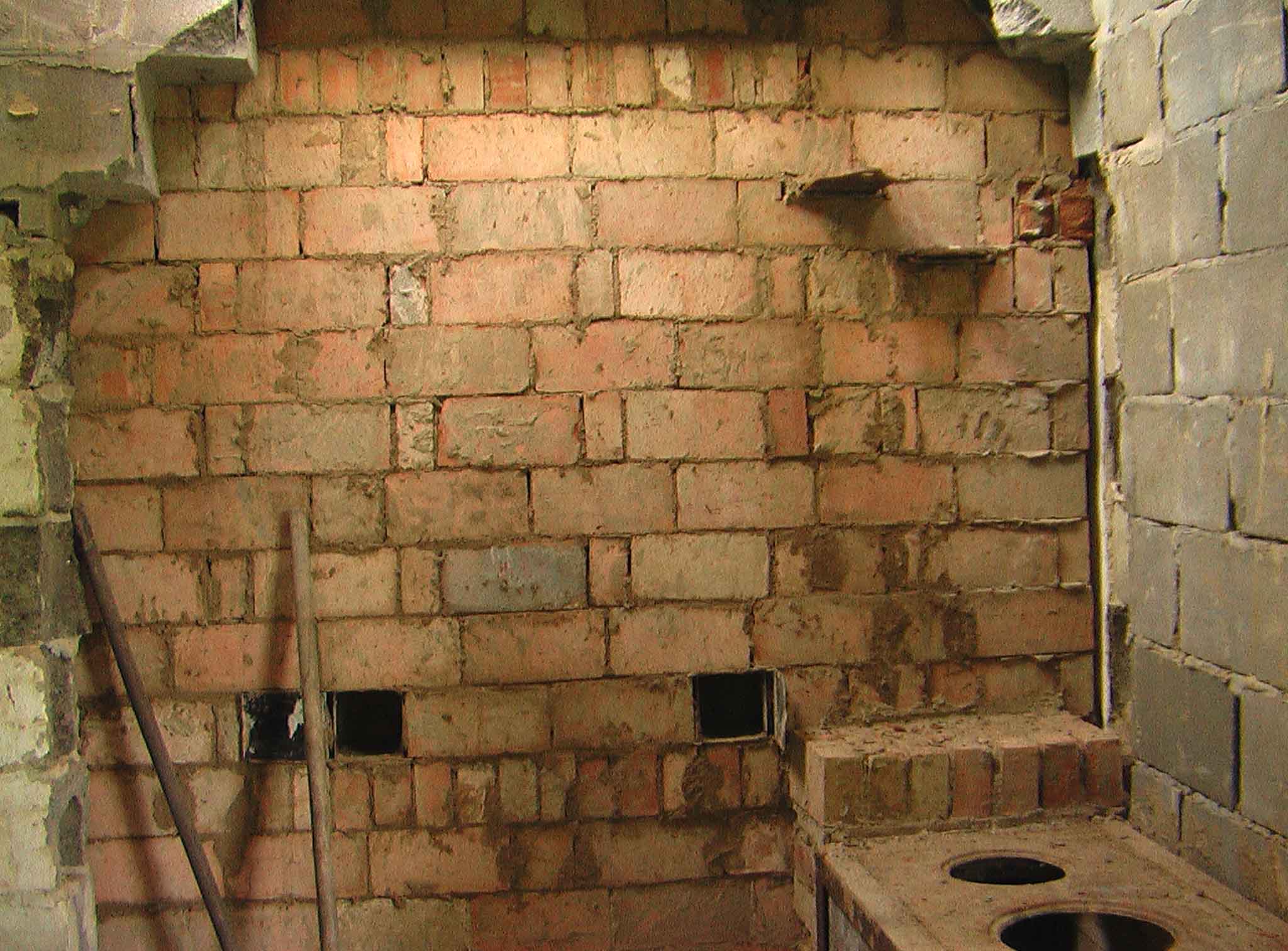

Не было времени выложить!
 Размер файла:  236.26 КБ
 Просмотров:  1039 раз(а)
 Размер файла:  179.98 КБ
 Просмотров:  984 раз(а)
 Размер файла:  200.75 КБ
 Просмотров:  1143 раз(а)

kog а как плиты греют на такой высоте?, Возможно ли приготовить есть не снимая круги? Какой обьем/площадь пытаетесь обогреть?

В большие морозы и по 2 раза надо топить!А трубу поставить лучше конечно не на щиток .Это не в смысле,что не выдержит-ремонт и т.д.

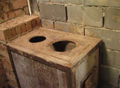

СообщениеДобавлено: Вт 8 Январь 2013, 09:29 Ответить с цитатойВернуться к началу

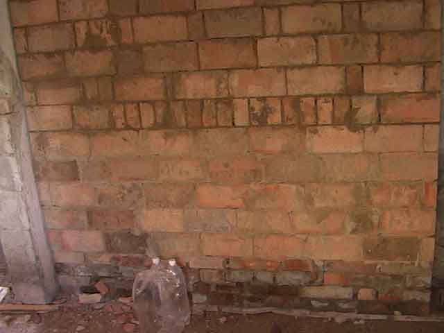

Новые фото.
Воздух в помещение поступает с улицы через трубу 2" с заслонкой,для горения забирается с помещения в поддувало.
 Размер файла:  433.49 КБ
 Просмотров:  967 раз(а)
 Размер файла:  386.94 КБ
 Просмотров:  971 раз(а)
 Размер файла:  469.83 КБ
 Просмотров:  944 раз(а)
